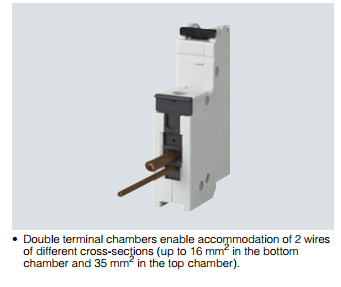

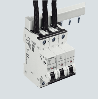

ss22sv Опубліковано: 14 квітня 2017 Поділитись Опубліковано: 14 квітня 2017 это что такое? Сечение подключаемых проводов в смысле? Siemens 5SY61 1 Посилання на коментар Поділитися на інших сайтах More sharing options...

EugeneSmith Опубліковано: 15 квітня 2017 Поділитись Опубліковано: 15 квітня 2017 Так а на мой вопрос никто ничего сказать не может? Модульные автоматы, в литом корпусе, тепловые реле для Шрака выпускает Итон. Реле Шрак очень похожи на Релпол. Шрак ИМХО это крупный дистрибьютор для которого известные производители выпускают ОЕМ программу под маркой Шрак. Добавлено через 13 минут Siemens Моментное включение, двунаправленные клеммные терминалы, полная защита от случайного прикосновения к зажиму, защёлки для монтажа/демонтажа без инструмента, указание реального положения контактов отдельными деталями для ON и OFF передвигающимися независимо друг от друга, раствор контактов 8 мм. Eaton, Schneider и прочие АВВ отдыхают. Поддержу модульку Сименс. Плюс у вышесказанному - наиболее приятные по тактильным ощущениям и по звуку включения/отключения. Но дороговаты. 1 Посилання на коментар Поділитися на інших сайтах More sharing options...
