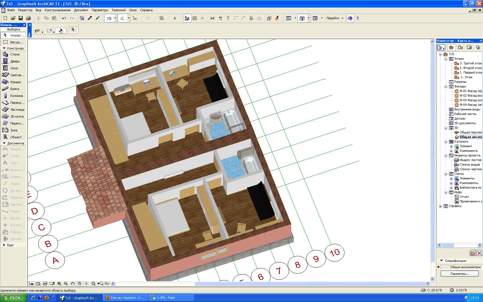

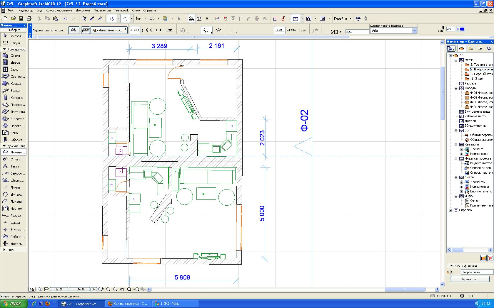

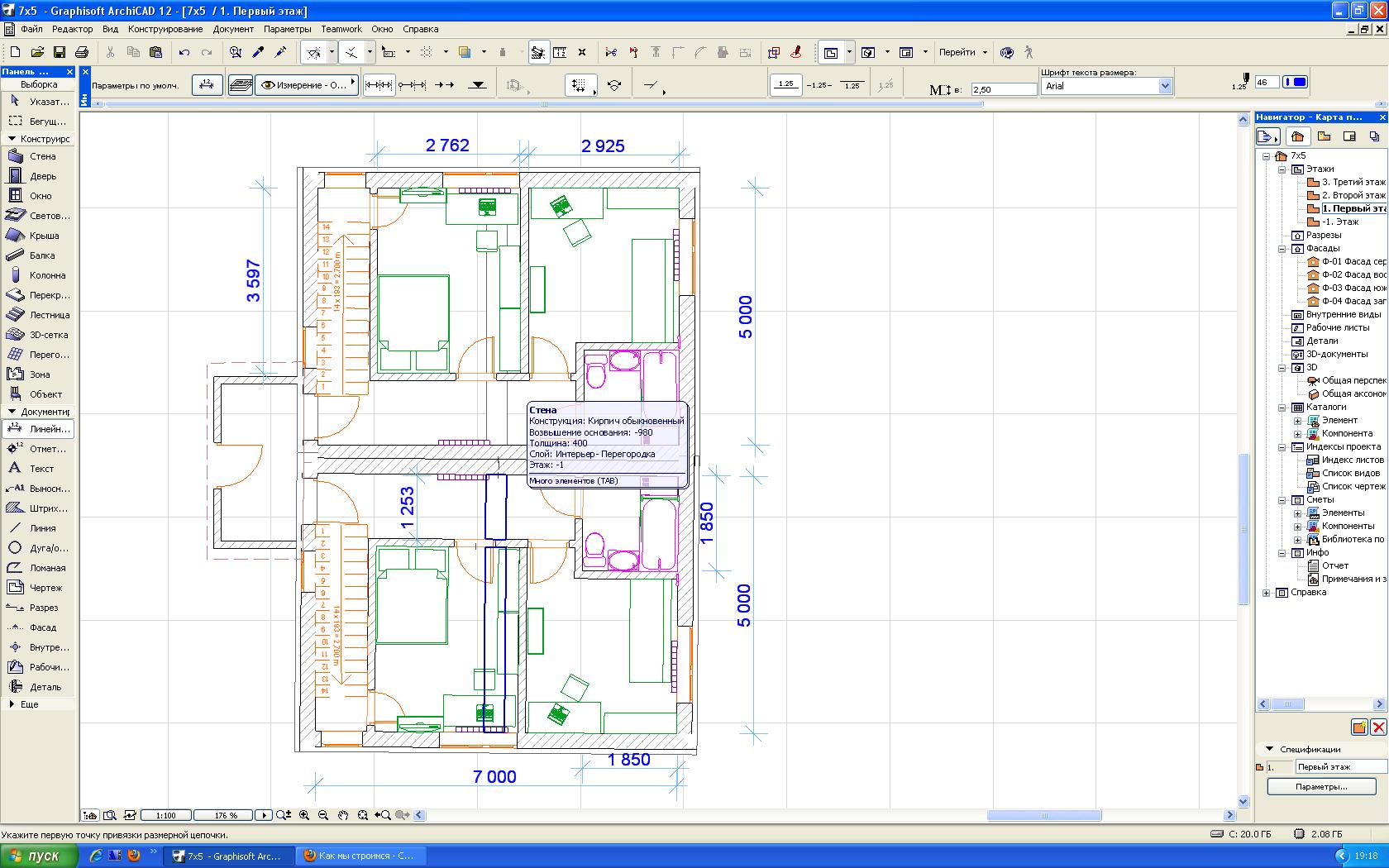

slavaa4 Опубліковано: 17 березня 2010 Автор Поділитись Опубліковано: 17 березня 2010 Собрал симейный совет все пришли к выводу что 7х5 достаточно - потому я просто соеденил 2 секцыи и на етом успакоился - надо 2 квартиры В планах построить каробку и зделать одну секцыю внутри, а вторую по надобности зделать Вот такая програма минимум 8 х 11 метров дом получился в итоге ))) Посилання на коментар Поділитися на інших сайтах More sharing options...
Darkdwarf Опубліковано: 18 березня 2010 Поділитись Опубліковано: 18 березня 2010 Зачем его еще утеплять? а Вы хотите сказать, что 50 мм пенопласта и 150 м бетона позволит Вам в мороз -20 на улице чувствовать себя комфортно в доме не качегаря котел на 100%... как то не охота топить улицу... ну, по поводу двух несущих стен (на стыке секций) и двух входов - это Вы загнули... Думаю при надобности - стену можно пропилить и сделать проем во вторую секцию (просто предварительно сделайте закладку арматуры - аля в дверной проем) - потом выпили и все - только место не забудьте - отчертите по ТБ чем нить плохосмываемым и размеры проема запишите и расстояния до стены и в высь) Посилання на коментар Поділитися на інших сайтах More sharing options...
slavaa4 Опубліковано: 18 березня 2010 Автор Поділитись Опубліковано: 18 березня 2010 ну, по поводу двух несущих стен (на стыке секций) и двух входов - это Вы загнули... Думаю при надобности - стену можно пропилить и сделать проем во вторую секцию (просто предварительно сделайте закладку арматуры - аля в дверной проем) - потом выпили и все - только место не забудьте - отчертите по ТБ чем нить плохосмываемым и размеры проема запишите и расстояния до стены и в высь) Ну просто состыковал так нелепо - стена тонше будит - смысл в том что тамбур общий будит - тобиш 2 квартиры . Двери поставить не проблема )) Раскажите ваше мнение о ТИСЕ ??? Посилання на коментар Поділитися на інших сайтах More sharing options...
