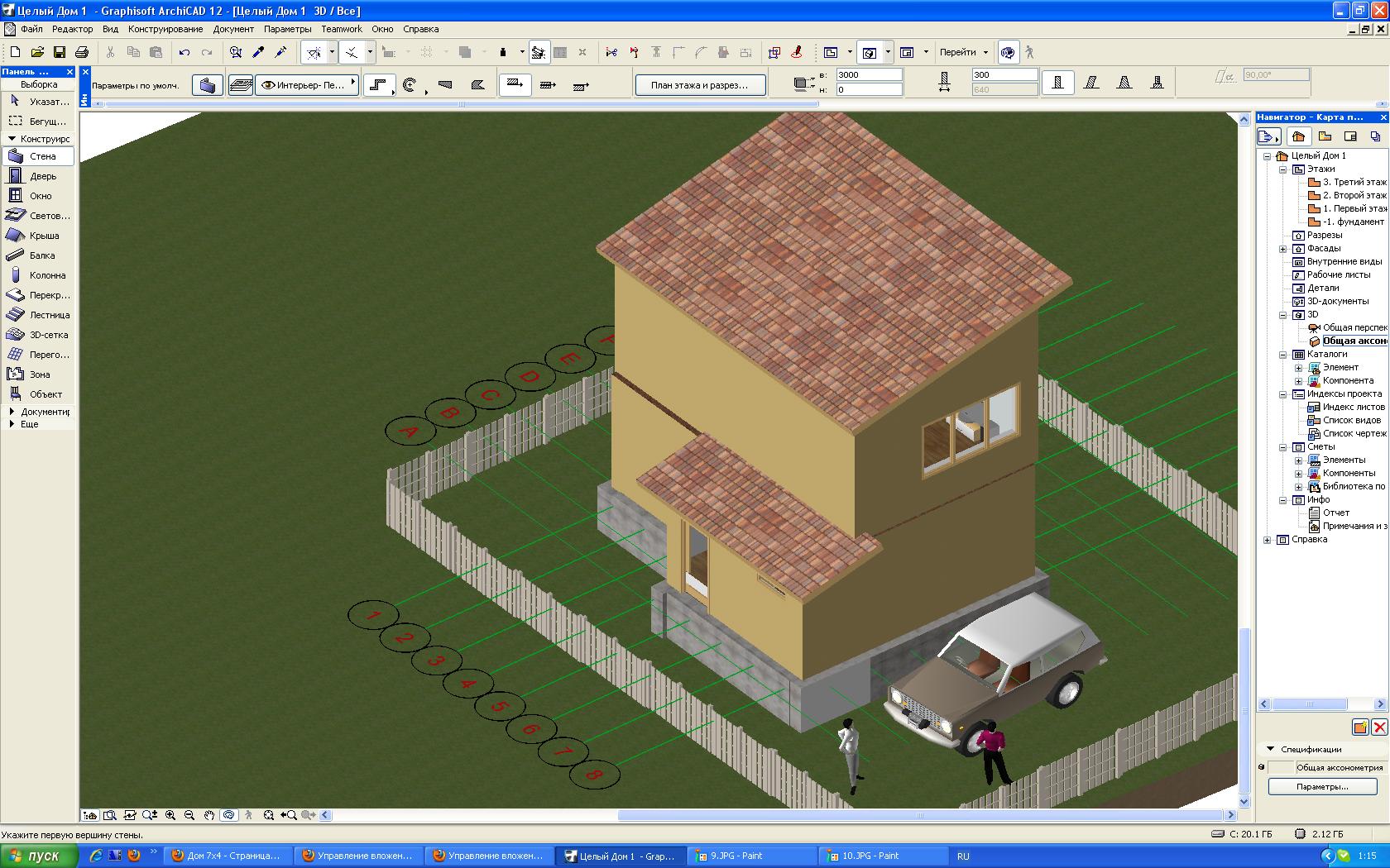

slavaa4 Опубліковано: 11 березня 2010 Автор Поділитись Опубліковано: 11 березня 2010 кстати, гляньте тут на крышу - вот что то такое я имел ввиду, только с учетом того, что у нас не калифорния и падает снег - photo.djournal.com.ua/?p=1166#more-1166 - крышу надо делать с уклоном.. при этом односкатная - как по мне, самая простая в изготовлении - перепад высоты между стенами - порядка 0.9-1.2 метра - и у вас уклон - более 15 %... прадка не будет чердака, но с другой стороны - нафиг он нужен (надо будет только утеплить хорошо чердачное перекрытие) - чтобы не топить улицу... [ATTACH]43780[/ATTACH] я так и рисовал изначально но мне кажется если зделать двух скатную то економия будит на стене маленькая)) Извеняюсь за жуткаватое оформление приусадебных тириторий Дом на полторы сотки - концепцыя - жалко не кто полторы сотки не продает )) Посилання на коментар Поділитися на інших сайтах More sharing options...

Darkdwarf Опубліковано: 11 березня 2010 Поділитись Опубліковано: 11 березня 2010 а не видно что то Ваших вложений со страшными территориями)))) Посилання на коментар Поділитися на інших сайтах More sharing options...
slavaa4 Опубліковано: 11 березня 2010 Автор Поділитись Опубліковано: 11 березня 2010 Про опалубку надо подумать и пощитать стоит ли оно того - мне кажется термоблоки намного все упращают... хотя если все продумать то можнно психануть )) Посилання на коментар Поділитися на інших сайтах More sharing options...
slavaa4 Опубліковано: 11 березня 2010 Автор Поділитись Опубліковано: 11 березня 2010 а не видно что то Ваших вложений со страшными территориями)))) Страно у меня открывает - щас еще раз в ложу вот ... Посилання на коментар Поділитися на інших сайтах More sharing options...
Darkdwarf Опубліковано: 11 березня 2010 Поділитись Опубліковано: 11 березня 2010 во, терь видно!! а шоэта жа перепад крыши?? веранда чтоль??? кстати - у машины - зачотные колеса))))))))) а зачем двускатная крыша то на таком маленьком домике??? Посилання на коментар Поділитися на інших сайтах More sharing options...
slavaa4 Опубліковано: 11 березня 2010 Автор Поділитись Опубліковано: 11 березня 2010 а с термоблоками можно работать "не очень прямыми руками"? очень ошибаетесь!!! два дома переделывал - после "не очень прямых рук". Завал стен был до15см. по диагонали стены...Клиент уже денег вкинул и пришлось доделывать... чухали пенопласт до бетона и по новой фасад делали... так что на счёт прямолинейности рук - не спешите с выводами...:D Я имел виду что рууки прямее надо всетаки для опалубки чем для термобоков. Если руки кривые то не стоит самому вовсе дом строть 15 см это жесть ... Посилання на коментар Поділитися на інших сайтах More sharing options...
slavaa4 Опубліковано: 11 березня 2010 Автор Поділитись Опубліковано: 11 березня 2010 во, терь видно!! а шоэта жа перепад крыши?? веранда чтоль??? кстати - у машины - зачотные колеса))))))))) а зачем двускатная крыша то на таком маленьком домике??? Если на план первого етажа посмотрите ,то увидите тамбур и котельную крытую крышей маленькой . Дом действительно маленький , крышу всетаки однаскатную холодною оставим...)) Посилання на коментар Поділитися на інших сайтах More sharing options...

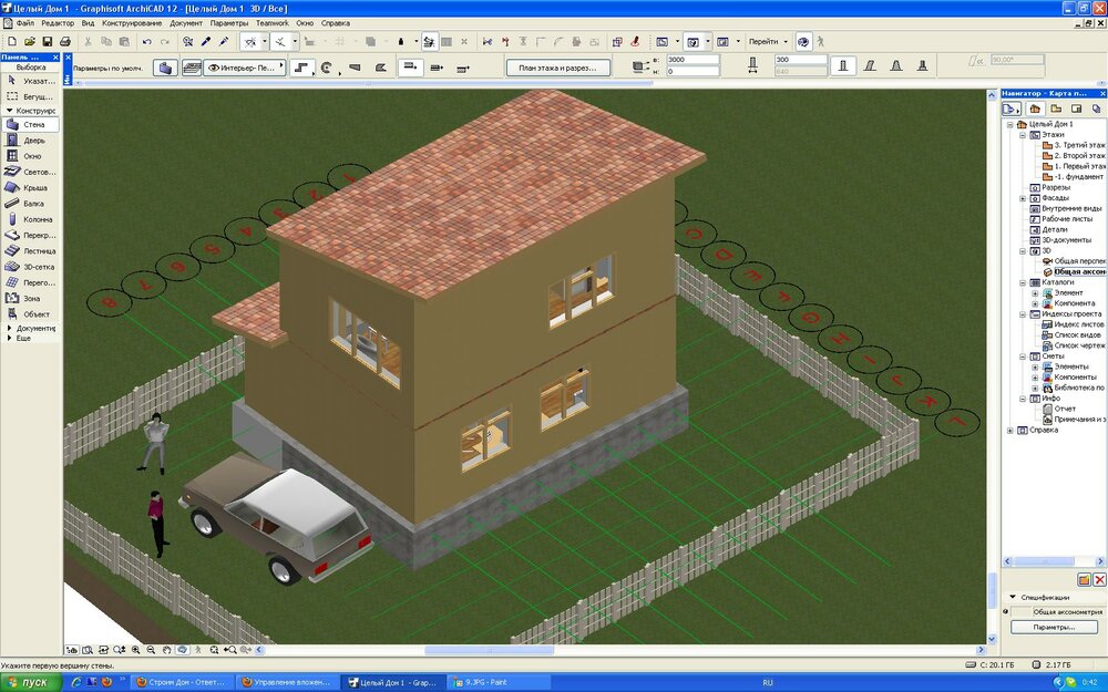

slavaa4 Опубліковано: 11 березня 2010 Автор Поділитись Опубліковано: 11 березня 2010 вот вид зади )) Уже в голове опалубка крутится - надо чертеж тока зделать - максимально убыстрить процес, но всеравно потом пинапласт прибивать и штробирывать под електрику чтоб секономить на гипсакартоне )) Посилання на коментар Поділитися на інших сайтах More sharing options...

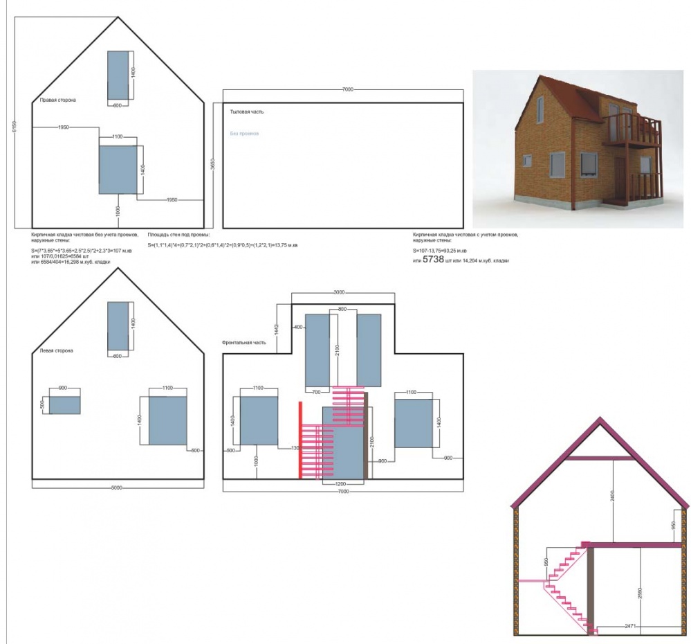

slavaa4 Опубліковано: 12 березня 2010 Автор Поділитись Опубліковано: 12 березня 2010 (змінено) Вот что получилось Дом 7х7 двух этажный имеет площадь стен 180 м2 тобиш нам нужно 720 термоблоков по деньгам ето 18000 гривен. Если мы отказываемся от термоБлоков у нас есть 18000 гривен - но теперь надо купить Доску и брус на опалубку шурупы чтоб скрутить все - пинопласт + клей + шланги под електрику или Диски под болгарку для штроб. Дерева получилось чуть менше 4 х кубов при учете если опалубка высотой метр Будит - можно менше зделать или по пол метра дерева, соотвецтвено менше пойдет - 4 куба по 800 гривен - 3200 + шурупы по 50 гр кило - незнаю сколько нужно на все провсе но думаю не больше 4 кило))) Пинопласту цена 32 гривыны м2 + клей мишок от 38 - до 66 гривен видел в интернете -я пощитал по максимум получилось пинопалста на 5800 + клей 2700 Диски на болгарку не смотрел и шланги тоже В Итоге 12700 получается + шланги или диски под болгарку Останится Унас с 18000 гривен аж целых 5000 гривен Но добовляются работы по клейке пинопласта и по штробам если шланги не купить ) На дереве можно былоб с економить если опалубку менше зделать, но опятьже тогда дольше строительство займет времени - а время деньги )) Был бы смысл так делать еслиБы изначально планирывать утиплять 100 пинопластом тогд реалально Блоки не нужны были. За 5000 гривен мы добовляем себе работы не наодну неделю ... Змінено 12 березня 2010 користувачем slavaa4 Посилання на коментар Поділитися на інших сайтах More sharing options...

Darkdwarf Опубліковано: 13 березня 2010 Поділитись Опубліковано: 13 березня 2010 хитрый однако...))))) все мы так хотим строицца))) не всегда получается... вот не пойму - почему Вы пенопласт считаете все 180 квадратов то... а окна??? или шоб не дуло - Вы запиндюрите сверху окон еще и пенопласту))))))) минус 40 квадратов пенопласта - это 1200 грн экономии... кроме того, Если деньгам не откудава вливаться и Вам надо быстро построиться - то деньги на термоблоки Вы можете истратить на кровлю... и выгнав полный коробок и накрыв его - можете приступать к утеплению, когда Вам не будет припекать - дом будет с крышей... т.е. при использовании опалубки и литье монолита без термоблоков - мы процесс утепления (как не первоочередной) откладываем до лучших времен... т.е. уже после возведения крыши и обустройства перекрытий... можно ваще выпендрицца, и для внутренней опалубки испльзовать влагостойкую ламинированную фанеру - тогда стены внутри дома будут блестявыми и ровными)))))) Посилання на коментар Поділитися на інших сайтах More sharing options...
tomik Опубліковано: 13 березня 2010 Поділитись Опубліковано: 13 березня 2010 єто какаято ошибка? или дом с 4*7 превратился в дом 7*7 ? Посилання на коментар Поділитися на інших сайтах More sharing options...
Darkdwarf Опубліковано: 13 березня 2010 Поділитись Опубліковано: 13 березня 2010 не, планировался 4х7... но потом, када проектировщик стал упирацца коленями в противоположную стену, сидя на девани - проект прошел корректировку и трансформировался в 7х7... а если серьезна - то это мы для примера брали размер.. как раз хорош - близок к кубу.. Кстати, топикстартер - я не выдержал и сунулся с идеей в основной форум - www.stroimdom.com.ua/forum/showthread.php?p=484804#post484804.... и что Вы думаете, есть еще "дураки", у которых мысли сходятся... был быстро послан на РФ форум - а там аж 25 старниц написано - не все по теме, но есть дельные замечания местами Посилання на коментар Поділитися на інших сайтах More sharing options...
