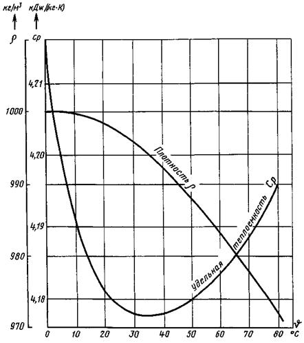

_Mars Опубліковано: 22 березня 2010 Поділитись Опубліковано: 22 березня 2010 Кроме того, отопление ТП экономичней. Уже не раз обсуждалось. Без излишних вдаваний в теорию График показывает,сколько нужно затратить энергии на нагрев на 1 град.1 кг.воды. Видно,что самым экономичным является отопление теплоносителем 30-40 град. кДж = 0,28 Вт*ч 2 Посилання на коментар Поділитися на інших сайтах More sharing options...
