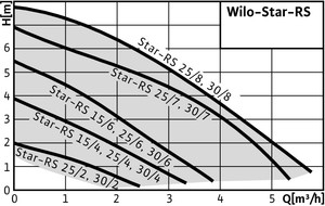

Владислав К Опубліковано: 19 березня 2010 Автор Поділитись Опубліковано: 19 березня 2010 Описанная Вами схема рабочая, но на границе возможного. Если в вашем котле насос 25/4, то расход в системе ТП нужен 1.5 м3/ч, сопротивление ТП 2,5-3 м, что насос еще дать может. Автоматика в Вашем случае вообще не нужна- будете регулировать температурой в подаче котла. Недостаток схемы- отключение насоса с котлом будет проявляться в межсезонье, когда мин мощность модулируемого котла будет выше необходимой. Зимой котел будет работать постоянно - пол будет греть постоянно. Если хотите экономить газ, нужно делать покомнатное регулирование температуры воздуха или пола. Дом теплыми полами обогреете, но возле больших окон и эркеров будет холодно, особенно от -15 С Спасибо .А как покомнатное регулирование лучше экономит в межсезонье и про сопротивление ТП 2,5-3 м не понял Посилання на коментар Поділитися на інших сайтах More sharing options...

Владислав К Опубліковано: 21 березня 2010 Автор Поділитись Опубліковано: 21 березня 2010 сопротивление это к тому что если ветки ТП будут длинными, то возможно прийдется ставить гидрострелку и доп насос помощнее... Я имел ввиду цифры сопротивление 2.5-3 м, как это понять? А про насос, если мощнее вместо штатного в котле - понятно, а если дополнительный, то куда его ставить в моей схеме и не будут ли они с основным друг другу мешать, как их согласовать. И откройте тайну, что такое гидрострелка. Посилання на коментар Поділитися на інших сайтах More sharing options...

y-dom Опубліковано: 21 березня 2010 Поділитись Опубліковано: 21 березня 2010 Я имел ввиду цифры сопротивление 2.5-3 м, как это понять? А про насос, если мощнее вместо штатного в котле - понятно, а если дополнительный, то куда его ставить в моей схеме и не будут ли они с основным друг другу мешать, как их согласовать. И откройте тайну, что такое гидрострелка. 1.Насос имеет 2 характеристики напор (как напряжение в электричестве) и расход (как сила тока, сравнение не совсем точное т.к. сопротивление в системе отопление растет в квадратичной зависимости). Характеристики насоса обычно представлены ввиде диаграммы, т.е. определяется сопротивление системы в Вашем случае ориентировочно 2.5-3м и расход 1.3 м3\ч. По диаграмме я проверил, что насос в котле такие параметры вытянет. 2. Работа системы в межсезонье, когда мин. мощность больше теплопотерь. Котел будет отключатся - насос отключается - через полчаса пол остывает, т.е. в помещении будет тепло, но пол может быть временами холодный. 3.Преимущества Вашей схемы - цена, нет лишних деталей. Недостаток отключение нагрева пола (насоса) при отключении котла, однако при толщине стяжки 5 см над трубой этот процесс не сильно заметный. 4. Гидрострелка - это труба большого диаметра, соединяющую подачу и обратку. Получаеся малый контур. Также к этой трубе подключается подача и обратка с системы отопления. На подаче отопления устанавливается насос. Назначение гидрострелки, разделить контур котла и систему отопления, т.е. насосы котла и системы отопления не влияют друг на друга. 2 Посилання на коментар Поділитися на інших сайтах More sharing options...

y-dom Опубліковано: 21 березня 2010 Поділитись Опубліковано: 21 березня 2010 (змінено) Так, думаю пора бы более-менее поставить точки над и. Пишу только от любви к искусству, не корысти ради. 1. Часто в котлы устанавливают насосы 25\4, Вило, Грудфос одинаково, при нулевом расходе насос дает 4 м, а при 1,5м3\ч 3м, что и требуется в данном случае. Была бы система больше - не хватало бы. 2. Погодозависимая автоматика для теплого пола - деньги на ветер. Поставил 35 С в подачу, за зиму может 3 раза надо будет подойти к котлу и повысить температуру до 40 - 45, а весной назад. Покомнатное регулирование не нужно. 3. Контуры нужно сделать приблизительно одинаковыми ок. 80м 4. Шаг укладки санузлы 10 см, остальные помещения 15 (20) см, укладка трубы только улиткой 5. Суперрасчетов проводить нет необходимости, дом рассчитан на 80 Вт\м, т.е утепленный, если контура будут одинаковы все сразу заработает равномерно, иначе чуть-чуть надо будет подкрутить клапан на коллекторе. 6. Конструкция утеплитель пенопласт 35 плотности 30 мм, труба 16, 17, толщина стяжки над трубой 5 см+напольное покрытие Никакого пенофола с фольгой не нужно. 7. Стяжка 1:3:3 цемент м400, песок речной, щебень до 10 мм + пластификатор 7. Напольное покрытие может быть плитка, ламинат, ковролин, линолеум, паркетная доска. 8. Если большие окна лучше поставить радиатор, можно сделать граничную зону. 9. В дверных проемах сделать деформационные швы. Вот и вся инструкция по монтажу ТП Змінено 21 березня 2010 користувачем y-dom 9 Посилання на коментар Поділитися на інших сайтах More sharing options...
Владислав К Опубліковано: 21 березня 2010 Автор Поділитись Опубліковано: 21 березня 2010 Подскажите еще для особо .....про метры и расходы для определения мощности насоса. И может наконц то этот пазл начнет проявлятся. Посилання на коментар Поділитися на інших сайтах More sharing options...
y-dom Опубліковано: 21 березня 2010 Поділитись Опубліковано: 21 березня 2010 Подскажите еще для особо .....про метры и расходы для определения мощности насоса. И может наконц то этот пазл начнет проявлятся. Все просто, однако нужно чуть-чуть напрячься 1. Литература для самообучения www.wilo.ru/cps/rde/xbcr/ru-ru/RU_bro_Fundamental_HVAC_ru-links.pdf Насосная азбука 2. Система отопления имеет 2 характеристики. Гидравлическое сопротивление, меряется Па и метрами. 1 м= 10кПа, приставка к означает 1000. Определяется сопротивление как потери давления в трубе плюс местные сопротивления на фиттингах, коллекторах, котле. Для Вашего ТП сопротивление Допустимые удельные потери давления в трубе составляют 150 Па/м P= dP*L+ Pместные = 150* 100 м трубы в контуре + 10 кПа местные (коллектор, обратный клапан, аратура) = 2,5 м Расход - кол-во теплоносителя нужного для транспортировки тепла G= Q [кВт]/1,163/(Тподачи-Тобратки)=18/1,163/10 (для теплого пола)= 1,5 м3/ч Итого получили 1,5 м3/ч 2,5 м Ищем характеристики насоса 25/4 Смотрим рабочую точку - это пересечение расхода и напора - видим, что попадает на характеристику и ниже, значит работать будет, если выше не будет. Уточняем какой насос будет в котле, если другой перепроверяем. Это курс отопления в КИСИ, который обычно студент не знает. Я Вас поздравляю после внимательного разбора данной информации, Вы заканчиваете 5 курс КИСИ по специальности отопление 2 Посилання на коментар Поділитися на інших сайтах More sharing options...
Владислав К Опубліковано: 21 березня 2010 Автор Поділитись Опубліковано: 21 березня 2010 Все просто, однако нужно чуть-чуть напрячься 1. Литература для самообучения www.wilo.ru/cps/rde/xbcr/ru-ru/RU_bro_Fundamental_HVAC_ru-links.pdf Насосная азбука 2. Система отопления имеет 2 характеристики. Гидравлическое сопротивление, меряется Па и метрами. 1 м= 10кПа, приставка к означает 1000. Определяется сопротивление как потери давления в трубе плюс местные сопротивления на фиттингах, коллекторах, котле. Для Вашего ТП сопротивление Допустимые удельные потери давления в трубе составляют 150 Па/м P= dP*L+ Pместные = 150* 100 м трубы в контуре + 10 кПа местные (коллектор, обратный клапан, аратура) = 2,5 м Расход - кол-во теплоносителя нужного для транспортировки тепла G= Q [кВт]/1,163/(Тподачи-Тобратки)=18/1,163/10 (для теплого пола)= 1,5 м3/ч Итого получили 1,5 м3/ч 2,5 м Ищем характеристики насоса 25/4 Смотрим рабочую точку - это пересечение расхода и напора - видим, что попадает на характеристику и ниже, значит работать будет, если выше не будет. Уточняем какой насос будет в котле, если другой перепроверяем. Это курс отопления в КИСИ, который обычно студент не знает. Я Вас поздравляю после внимательного разбора данной информации, Вы заканчиваете 5 курс КИСИ по специальности отопление Спасибо за диплом, с меня поляна, конечно. А КИСИ это : киевский инст. а дальше? Я лично скромно проплыл КПИ, но это было в 90-х, и учили мы нужные науки, но зараз это все пустое.... Посилання на коментар Поділитися на інших сайтах More sharing options...
Сергей_84 Опубліковано: 21 березня 2010 Поділитись Опубліковано: 21 березня 2010 1.На счет насоса в котлах буду жестко спорить...практически все навесные котлы имеют насосы с характеристикой 2,5-3 метра при 1 кубе, тоесть при 24 квт, а при 1,5 их напор около 1 метра, ну не ставит производитель в котел на 24 квт насос на 36 кВТ взял первый попавшийся пример. Вам нужны доказательства? Могу набросать на имейл кучу инструкций от котлов с характеристиками насоа.....я брал 3 проиводителей....но можно и дальше покопаться для интереса... 2.Теперь по поводу погодозависимой автоматики.....какие деньги??? 200 грн на датчик внешней температуры это мегаденьги???? котел сам имеет в себе погодозависимую автоматику...и неплохо, когда за 200 грн можно вобще не подходить к котлу 3.вы взяли все контуры по 80 метров... Совершенно не учли специфику дома, теплопотери отдельных комнат и необходимый там расход теплоносителя, а при разных расходах будет и разные потери в трубах....вы очень поверхносно и приблизительно подошли к этому вопросу....ИМХО так нельзя, ТП этого не любят И еще если комната 20 квм и 10 квм вы и там и там бросите 80 м ? БРЕД!Вы и сами это должны понимать 4.На счет 10 см в санузлах согласен.В остальных комнатах все индивидульно А вобще для выбора шагов труб существуют чудесные таблички у производителей К остальному добавить нечего, технология как по книжке...четко и ясно Вот только по толщине пенопласта...если это 1 этаж без подвала , то 3 см очень мало....минимум 5 , а лучше 8 Что касается ликбеза по потерям напора и насосу, то тут вопросов нет, видно что вы человек разбирающийся в вопросе правильных расчетов. Но что касается выбора метража веток....скинем на то, что вы написали приблизительный вариант решения для человека...в котором к сожалению он сам все равно не разберется не наделав ошибок. Если система обогрева полами проэктируется как основная, то тут нельзя делать без расчетов Если вопрос обсуждаемой системы отопления будет стоять серьезно я бы посоветовал обратится к грамотному проэктанту или в проэктную организацию и сделать покомнатный расчет ТП. Потому как можно вбухать кучу денег в систему ТП и переделать ее потом будет нельзя... Посилання на коментар Поділитися на інших сайтах More sharing options...
