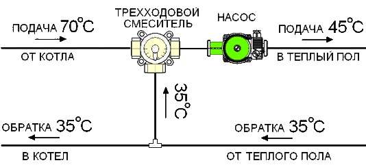

kkluchikk Опубліковано: 14 вересня 2017 Поділитись Опубліковано: 14 вересня 2017 Всем привет. Имеется следующая схема подводов к коллектору ТП: Куда ставить выносные датчики температуры трехходового клапана и реле насоса - на обратку, на подачу перед/после насоса, на байпас (возврат из обратки в трехходовой)? И на какие температуры их выставлять относительно друг друга? Посилання на коментар Поділитися на інших сайтах More sharing options...
naupv Опубліковано: 14 вересня 2017 Поділитись Опубліковано: 14 вересня 2017 Всем привет. Имеется следующая схема подводов к коллектору ТП: [ATTACH]583358[/ATTACH] Куда ставить выносные датчики температуры трехходового клапана и реле насоса - на обратку, на подачу перед/после насоса, на байпас (возврат из обратки в трехходовой)? И на какие температуры их выставлять относительно друг друга? Датчики ставите после насоса В коллектор. Т термостата насоса на 5 грд меньше термостата трехходового. Посилання на коментар Поділитися на інших сайтах More sharing options...
kkluchikk Опубліковано: 15 вересня 2017 Поділитись Опубліковано: 15 вересня 2017 Датчики ставите после насоса В коллектор. Т термостата насоса на 5 грд меньше термостата трехходового. Спасибо, попробую. Посилання на коментар Поділитися на інших сайтах More sharing options...

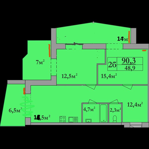

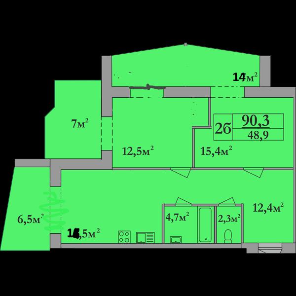

katri.na Опубліковано: 8 листопада 2017 Поділитись Опубліковано: 8 листопада 2017 Добрый день. А что можете сказать, по поводу отопления только водяным теплым полом в квартире новостроя, с автономным отоплением, при условии, что практически все в панорамном стеклении? Реально отопление только ТП или нужны конвектора, батареи? Посилання на коментар Поділитися на інших сайтах More sharing options...
murava Опубліковано: 8 листопада 2017 Поділитись Опубліковано: 8 листопада 2017 В большинстве случаев полов хватает. Но в принципе это можно посчитать. 3 Посилання на коментар Поділитися на інших сайтах More sharing options...
katri.na Опубліковано: 8 листопада 2017 Поділитись Опубліковано: 8 листопада 2017 Дело в том, что все монтажники теплых полов страшно пугают, что нельзя этим обойтись и настоятельно рекомендуют то-ли батареи, то-ли конвекторы в пол, по вообще заоблачной цене. То говорят - холодно будет, то окна будут течь. Я уже решила по всей площади квартиры кафель класть, чтоб перестраховаться. Перечитала кучу форумов, люди пишут вроде можно, но это говорят в основном про дома, где сам многое на что можешь повлиять в процессе стройки, толщину стен и прочее. А тут вроде как квартира... Посилання на коментар Поділитися на інших сайтах More sharing options...
Korni Опубліковано: 8 листопада 2017 Поділитись Опубліковано: 8 листопада 2017 Дело в том, что все монтажники теплых полов страшно пугают, что нельзя этим обойтись ...... Не все. А только очень бедные. 5 Посилання на коментар Поділитися на інших сайтах More sharing options...
B.S.V. Опубліковано: 8 листопада 2017 Поділитись Опубліковано: 8 листопада 2017 Рассчеты бы в студию! Посилання на коментар Поділитися на інших сайтах More sharing options...
Korni Опубліковано: 8 листопада 2017 Поділитись Опубліковано: 8 листопада 2017 ....То говорят - холодно будет, то окна будут течь. Я уже решила по всей площади квартиры кафель класть, чтоб перестраховаться. ..... Холодно? - надо расчёты. Окна "текут" от плохой вентиляции и их (окон) некачественного монтажа. Вместо кафеля можно обойтись ламинатом (надо считать). 1 Посилання на коментар Поділитися на інших сайтах More sharing options...
katri.na Опубліковано: 9 листопада 2017 Поділитись Опубліковано: 9 листопада 2017 А как рассчитать? Какие "формулы"? Посилання на коментар Поділитися на інших сайтах More sharing options...
hotkabel Опубліковано: 9 листопада 2017 Поділитись Опубліковано: 9 листопада 2017 ...А что можете сказать........Реально отопление только ТП или нужны конвектора....? Только ТП отопление реальное. Но в эксплуатации удобнее и комфортнее, если ТП сочетается с другим источником обогрева, например, с электроконвектором. Например, обогрев в межсезонье - то тепло то холодно для быстрого реагирования на изменение температуры. 1 Посилання на коментар Поділитися на інших сайтах More sharing options...
Сергей 31 Опубліковано: 9 листопада 2017 Поділитись Опубліковано: 9 листопада 2017 Только ТП отопление реальное. А может все таки бывают исключения? Размер окон, паркет на полу, много стационарной мебели, и.т.д? Посилання на коментар Поділитися на інших сайтах More sharing options...
Скромный прораб Опубліковано: 9 листопада 2017 Поділитись Опубліковано: 9 листопада 2017 А может все таки бывают исключения? Размер окон, паркет на полу, много стационарной мебели, и.т.д? Если не возражаете добавлю. Мне кажется, что главный критерий в таком вопросе, все таки личные хотелки (в пределах определенных рамок, конечно). Отопление на мой взгляд так же индивидуально, как индивидуален проект дома. Прежде всего надо определиться с тем, что "я хочу" получить в итоге. И вот уже с учетом требований, причем учитывая при этом даже образ жизни (работа, дети) рассматривать возможности, беря во внимание и стены, окна, двери, полы... Посилання на коментар Поділитися на інших сайтах More sharing options...
katri.na Опубліковано: 9 листопада 2017 Поділитись Опубліковано: 9 листопада 2017 Квартира полностью с панорамным стеклением. Все части лоджий полностью жилые (не отгораживаются от помещений балконными дверями) Фигурный балкон планируется под спальное место и рабочий кабинет. мебель планируется встроенная или на ножках, ну кроме кухни. Теоретически рассматривала еще 4 батареи: на кухонной лоджии (5 секций), на фигурном балконе-кабинете (10 секций), на большой лоджии, справа на стене (10 секций), в спальне(?) в углу, у наружной стены (5 секций). При этом весь пол кафель, теплы пол с шагом 15(?), под стеклением более густо, шаг от 5 Толково? Что стоит изменить Посилання на коментар Поділитися на інших сайтах More sharing options...
hotkabel Опубліковано: 9 листопада 2017 Поділитись Опубліковано: 9 листопада 2017 Только ТП отопление реальное... А может все таки бывают исключения? Размер окон, паркет на полу, много стационарной мебели, и.т.д? Да, скорее всего, исключением является обогрев ТОЛЬКО теплым полом. Реальное - не означает годится для всех случаев. Посилання на коментар Поділитися на інших сайтах More sharing options...
