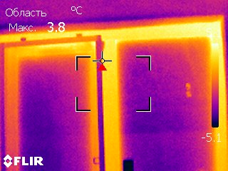

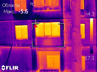

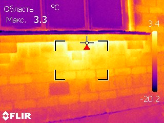

S_Vladimir_79 Опубліковано: 6 жовтня 2014 Поділитись Опубліковано: 6 жовтня 2014 В студию!! Хочу зрелища!! Не прикольно жить в аквариуме, да еще и холодном. Хочу правильно обустроитбь окна Показываю фотографии, где видно, что такое бывает, когда окна холоднее, чем стена. По 2-й фотке - если бы не алюминиевые рамы, то окно было бы вообще супер. 4 Посилання на коментар Поділитися на інших сайтах More sharing options...
SON Опубліковано: 6 жовтня 2014 Поділитись Опубліковано: 6 жовтня 2014 Показываю фотографии, где видно, что такое бывает, Тепловизор, равно как и пирометр, меряют тока ИК-излучение. Блестящие и зеркальные поверхности, к коим относятся и стекла, приборы измеряют некорректно. Посему и такие картинки. Посилання на коментар Поділитися на інших сайтах More sharing options...
S_Vladimir_79 Опубліковано: 6 жовтня 2014 Поділитись Опубліковано: 6 жовтня 2014 Тепловизор, равно как и пирометр, меряют тока ИК-излучение. Блестящие и зеркальные поверхности, к коим относятся и стекла, приборы измеряют некорректно. Посему и такие картинки. Точно? С тепловизором часто работаете? Таких домов, где окна холоднее, чем стены, на самом деле очень мало. А если узнаете историю дома с 1-й картинке, вообще смешно станет. :D Посилання на коментар Поділитися на інших сайтах More sharing options...
SON Опубліковано: 6 жовтня 2014 Поділитись Опубліковано: 6 жовтня 2014 Точно? Точнее не бывает. Пирометр, наведенный на полотенцесушитель из нержавейки с температурой 55 гр кажет температуру стен, + 20-22 гр. Показания обычного оконного стекла и того же стекла закрашенного черным маркером офигенно отличаются. С тепловизором часто работаете? Скажем так, вертолета у Вас тоже нет, но Вы ж знаете почему он летает. Можно подумать, что те, у которых есть тепловизор поголовно знают принцип его работы. Таких домов, где окна холоднее, чем стены, на самом деле очень мало. Таки да, железных гаражей с окнами я не видел. :D Покажите окна с R более 1,5 (м2•°С/Вт). Предлагаю термины "теплее/холоднее" выражать цифрами, згидно ДБН, дабы не было разночтений. 1 Посилання на коментар Поділитися на інших сайтах More sharing options...
S_Vladimir_79 Опубліковано: 7 жовтня 2014 Поділитись Опубліковано: 7 жовтня 2014 Я привожу в пример фото, а Вы мне теорию... Или я маркером окна красил, чтобы разные фото получить? Посилання на коментар Поділитися на інших сайтах More sharing options...
SON Опубліковано: 7 жовтня 2014 Поділитись Опубліковано: 7 жовтня 2014 Или я маркером окна красил, чтобы разные фото получить? Совершенно разные фото одних и тех же окон можно получить при разных условиях съемки, которые Вы не озвучиваете. Посилання на коментар Поділитися на інших сайтах More sharing options...
