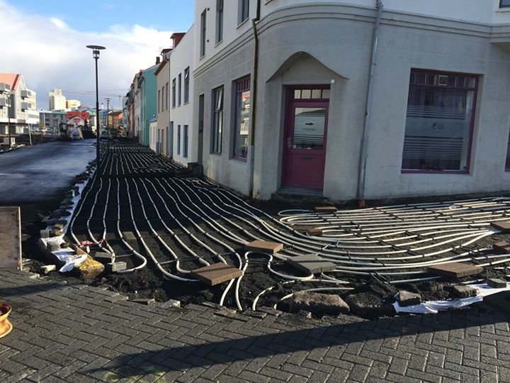

Lovec Опубліковано: 1 жовтня 2014 Поділитись Опубліковано: 1 жовтня 2014 это Рейкьявик... 3 Посилання на коментар Поділитися на інших сайтах More sharing options...
