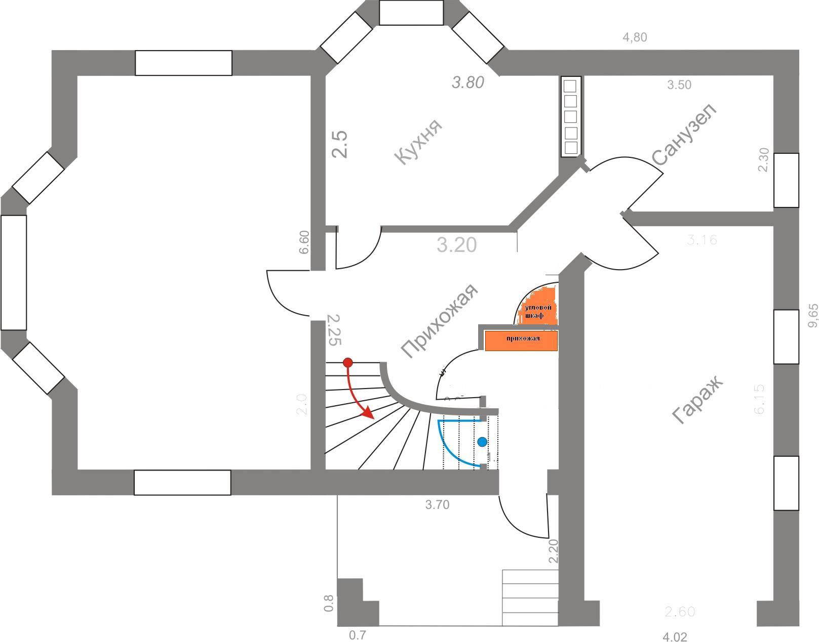

Sharkan Опубліковано: 10 березня 2010 Автор Поділитись Опубліковано: 10 березня 2010 Совершенно с Вами согласен. В трусах не стоит ходить, даже когда ты холостой. ИМХО. p.s. чё-то мы в сторону уходим. Это был просто пример "комфортности" Ну пока что по теме тамбура в соем случае (!) все более или менее понятно. Выводы (на даный момент): 1) В моем случае можно обойтись без тамбура при условии присутствия токлм сделаной двери. Для уверенности можно сделать мини-тамбур как писал SAY. На архитектуру прихожей это не повлияет. 2) Обязательно в прихожей пол с подогревом (это уже без дискуссий). Ну а далее касательно сьемного застекления и т.д. - посмотрим. Интересно есть ли на форуме кто-то еще - у кого в доме нет тамбура. Посилання на коментар Поділитися на інших сайтах More sharing options...

Sharkan Опубліковано: 11 березня 2010 Автор Поділитись Опубліковано: 11 березня 2010 У меня сначала была одна входная дверь, потом добавила еще одну. Отопление в прихожей тоже есть. Но в ней всегда холоднее, чем в остальных помещениях дома. Думаю по причине, что прихожая высотой почти семь метров и теплый воздух поднимается вверх. Как я понимаю у Вас дом тоже без тамбура - просто две двери на входе - и сразу прихожая ? Посилання на коментар Поділитися на інших сайтах More sharing options...
Надежда Опубліковано: 11 березня 2010 Поділитись Опубліковано: 11 березня 2010 Как я понимаю у Вас дом тоже без тамбура - просто две двери на входе - и сразу прихожая ? Дом без тамбура. Первая дверь со стороны фасада очень холодная, вторая, со стороны дома - стеклянная. А потом прихожая высотой почти семь метров. Посилання на коментар Поділитися на інших сайтах More sharing options...

Sharkan Опубліковано: 11 березня 2010 Автор Поділитись Опубліковано: 11 березня 2010 [ATTACH]43634[/ATTACH] вот как бы я сделал буферная зона должна быть полюбому Это конечно хорошо - но тогда от прихожей остается 2 квадратных метра. Тоесть двум человекам стоять будет тесно. да и с такой конструкцией в дом заносить что-то - совсем неудобно. но всеравно - спасибо за участие в обсуждении. Посилання на коментар Поділитися на інших сайтах More sharing options...

Sharkan Опубліковано: 11 березня 2010 Автор Поділитись Опубліковано: 11 березня 2010 Лучший ответ - это собственный опыт, а не советы сидящих в хрущевке и рассуждающих, нужен ли в доме тамбур и прихожая или нет. Вот исохдя из реального опыта форумчан и буду принимать решение. А оно напрашивается следующее (в моем случае!): 1) Тамбур не делать 2) Пол в прихожей с подогревом 3) На входе две двери 4) Обратить внимание на дверь в гараж - как минимум с резиновым уплотнителем. Посилання на коментар Поділитися на інших сайтах More sharing options...
Надежда Опубліковано: 11 березня 2010 Поділитись Опубліковано: 11 березня 2010 А гардероб - под лестницей за дверью? Посилання на коментар Поділитися на інших сайтах More sharing options...
Sharkan Опубліковано: 11 березня 2010 Автор Поділитись Опубліковано: 11 березня 2010 А гардероб - под лестницей за дверью? Да нет, под лестницей идет другая лестница - в подвал (вход обозначен синей точкой и дверь синим обознчена). Тоесть с прихожей можно будет сразу спустится в подвал. Считаю это очень удобным, поскольку в подвале например будет мастерская, где я буду проводить, надеюсь, много времени (мастерить) . А также топочная и прачечная. А насчет гардероба - я не являюсь поклонником идеи размещения в прихожей шкафов-купе с огромным количеством одежды, полок с обувью и т.д. Я люблю чтобы прихожая была просторной. Тоесть для меня красивой, аккуратной вешалки на стене и небольшой полки под ней будет достаточно (кстати - красивые решение есть в Икее). Ну а на хранение одежды, обуви и т.д. в доме есть другие места. Это как говорится вопрос вкуса. Каждому свое. Но мне вот нравится так как я написал Посилання на коментар Поділитися на інших сайтах More sharing options...
