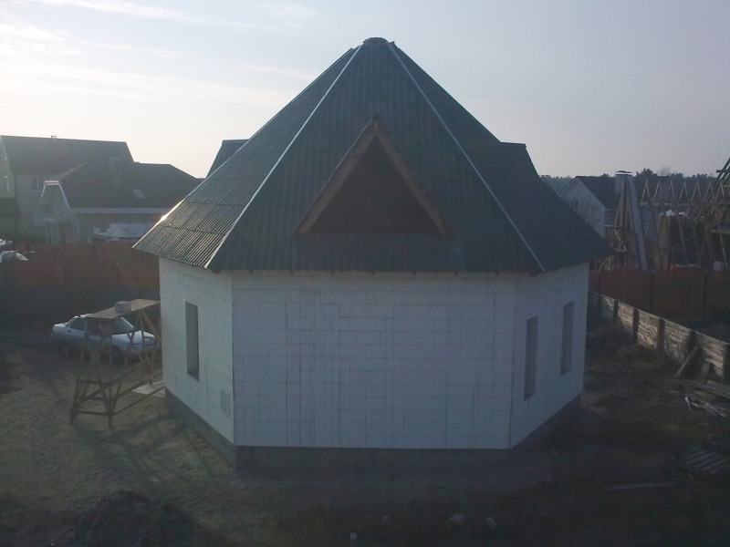

OlegArh Опубліковано: 17 березня 2010 Поділитись Опубліковано: 17 березня 2010 Это будет жилой дом. После длительных изысканий получился такой вариант. Не факт, что все останется в точности так, но концепция такова. Интересное, а главное - ИНДИВИДУАЛЬНОЕ решение... Могу просчитать точную геометрию кровли с учетом этого: Можно даже металлочерепицу, но для этого необходимы точнейшие замеры и чертежы ,что бы потом не пришлось два раза металл закупать.[/b], если, конечно ест от чего отталкиваться (чертежы, отметки и т.д.) Посилання на коментар Поділитися на інших сайтах More sharing options...

Seymur Опубліковано: 17 березня 2010 Автор Поділитись Опубліковано: 17 березня 2010 (змінено) Касательно понравившегося двускатного 6-тиугольного дома... Вы крышу то посчитали - а фронтоны - 4 косых - забыли... А будет ли такой вариант бюджетнее - учитывая затраты на возведение еще 4-х косых фронтонов???? при этом, прикиньте плиз площадь кровельных материалов на пирамидку и на такую штукенцию - как мне кажется в пирамидке площадь кровли будет меньше... хотя конструктивно она будет сложнее (вопрос правда на сколько сложнее) Я учитывал изменения всей верхней части здания - дешевле не будет, но, что меня ОЧЕНЬ покупает, резко возрастает надежность крыши из-за отсутствия лишних стыков, коньков, ендов, етс... Как это ни парадоксально, но двускатная крыша - 105м2, а шатровая где-то 130м2. Пересчитывал раз пять, вроде не ошибся. Змінено 17 березня 2010 користувачем Seymur Посилання на коментар Поділитися на інших сайтах More sharing options...
Seymur Опубліковано: 17 березня 2010 Автор Поділитись Опубліковано: 17 березня 2010 Можно даже металлочерепицу, но для этого необходимы точнейшие замеры и чертежы ,что бы потом не пришлось два раза металл закупать. Мы такие делали. но опять-же све зависит от чертежей. В идеале хочу цветной шифер. При отсутствии средств, склоняюсь использовать простой, а потом, када выйду из пике, самому покрасить, чай руки не из тухеса. МЧ не рассматриваю, поскольку он шумный, да и отходов на шатровом варианте будет больше, чем у шифера. Ведь обрезки шифера, перевернув, можно еще использовать, а с МЧ это не прокатит. ;) Посилання на коментар Поділитися на інших сайтах More sharing options...

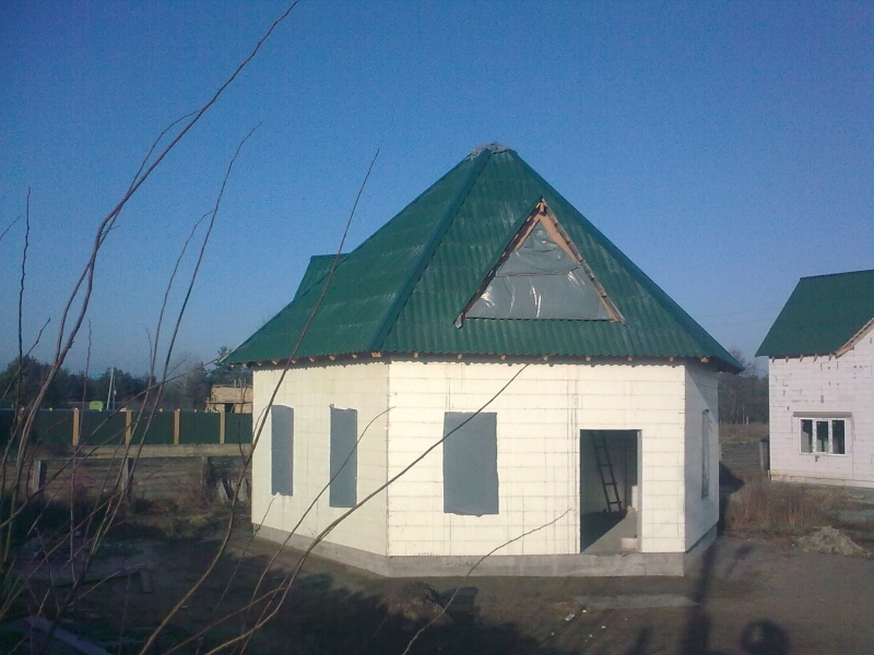

Seymur Опубліковано: 10 грудня 2011 Автор Поділитись Опубліковано: 10 грудня 2011 Накрыл крышу шифером. Зеленым. Порезал пополам: и смотрится красивей, и таскать легче. Вопреки пророчествам о символической экономии, кровля обошлась в два с половиной раза дешевле чем битумка. Вид, как по мне, вполне пристойный. Но, восприятие дело индивидуальное... Попожжее выложу фотки. Посилання на коментар Поділитися на інших сайтах More sharing options...

Seymur Опубліковано: 12 грудня 2011 Автор Поділитись Опубліковано: 12 грудня 2011 allremont, получается, что дважды платит не тока жадный, но и бедный? ) Александр! Бюджетно - уже экономно. Ну и фотки, для вопрошающих и сомневающихся.) Белесые пятна это пыль после подрезки листов - смоется первым же хорошим дождем. Оголовок крыши не закончен: по весне поставлю там "зонтик". Посилання на коментар Поділитися на інших сайтах More sharing options...

VeNick Опубліковано: 12 грудня 2011 Поділитись Опубліковано: 12 грудня 2011 Неплохо получилось! А подскажите, какой шифер, производитель, по чем лист ? Посилання на коментар Поділитися на інших сайтах More sharing options...
Seymur Опубліковано: 12 грудня 2011 Автор Поділитись Опубліковано: 12 грудня 2011 (змінено) Брал в Новой линии. Кто производитель не сказали, да я и не настаивал. ) Обычный восьмиволновой шифер 113х174см., только крашеный - 69грн/лист. Покрашен правильной краской, на кремний-органической основе: когда лист мокрый, поверхность оч-чень скользкая. Змінено 12 грудня 2011 користувачем Seymur Посилання на коментар Поділитися на інших сайтах More sharing options...
