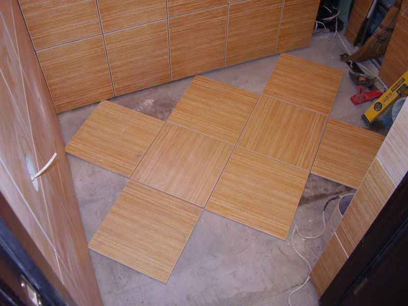

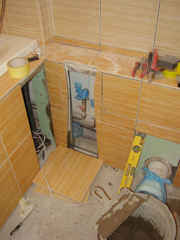

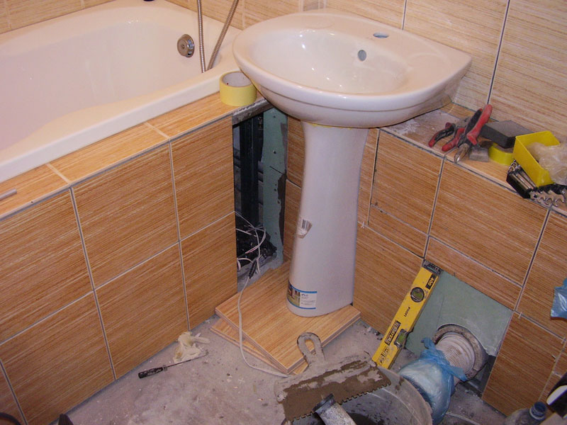

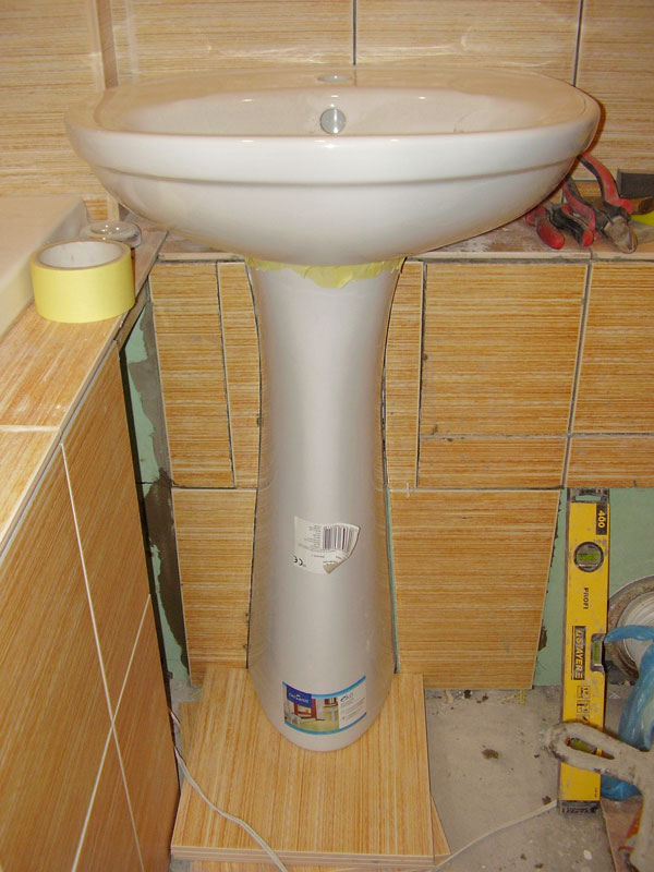

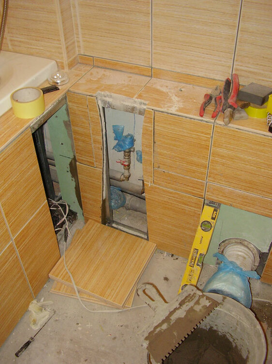

Lev@ Опубліковано: 10 квітня 2010 Автор Поділитись Опубліковано: 10 квітня 2010 Примерка умывальника... с фигурной резкой кафеля! Посилання на коментар Поділитися на інших сайтах More sharing options...

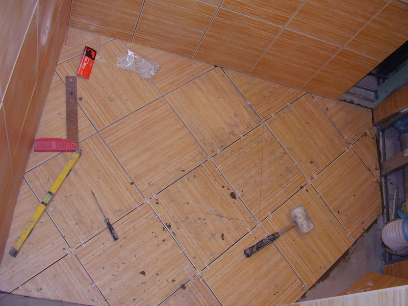

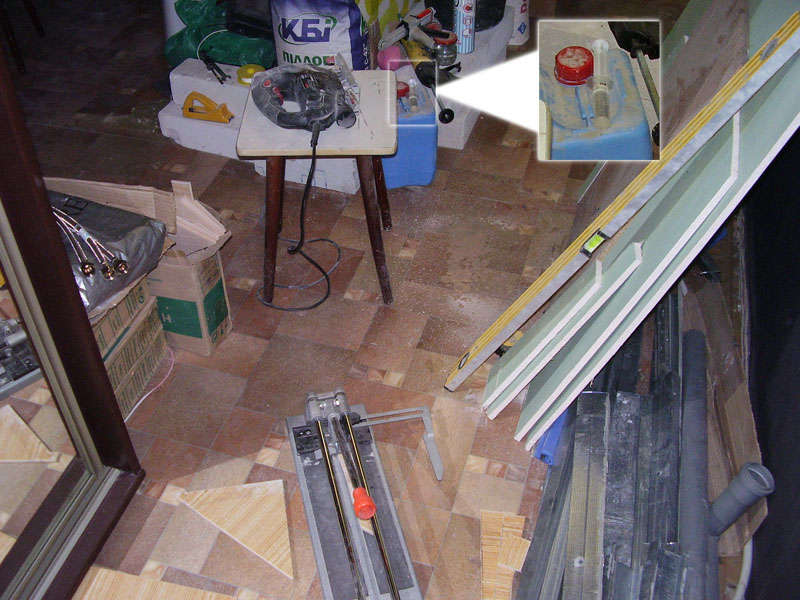

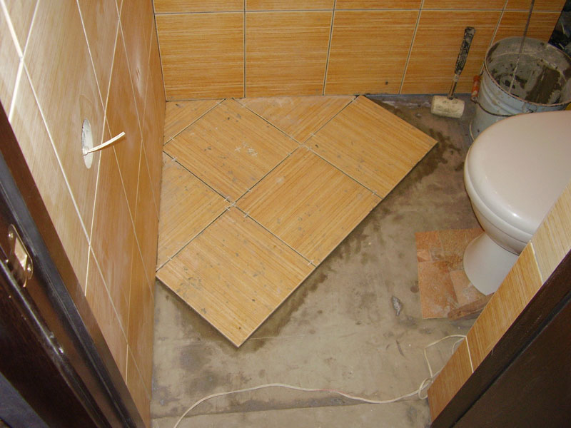

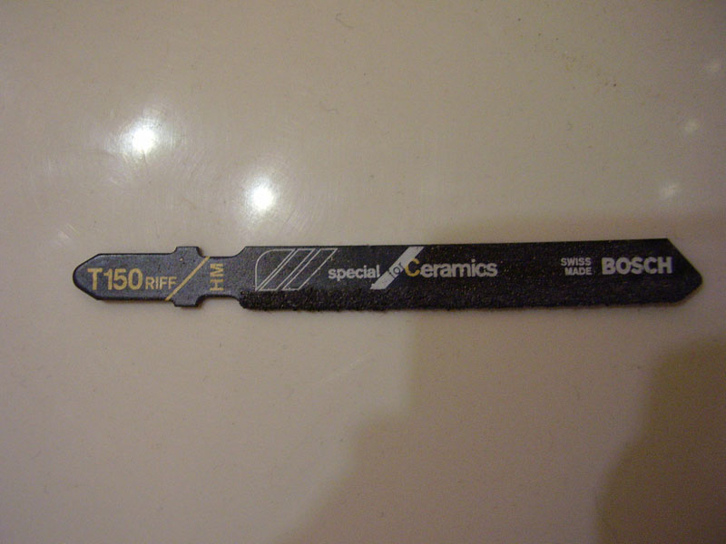

Lev@ Опубліковано: 10 квітня 2010 Автор Поділитись Опубліковано: 10 квітня 2010 Примерка плитки на пол... "Место" для порезки плитки. Оказалоль что диагональ плитки больше рабочей длины плиткореза... поэтому пилим еще и лобзиком с "водяным" охлаждением места пропила. Собственно - укладка! Незнаю как кому, а мну нравится! ... Вот такой пилкой можно пилить плитку(у нас стоит ок 35грн = 4,35$). Только обязательно водяное охлаждение(одну спалил по сухому). Посилання на коментар Поділитися на інших сайтах More sharing options...
