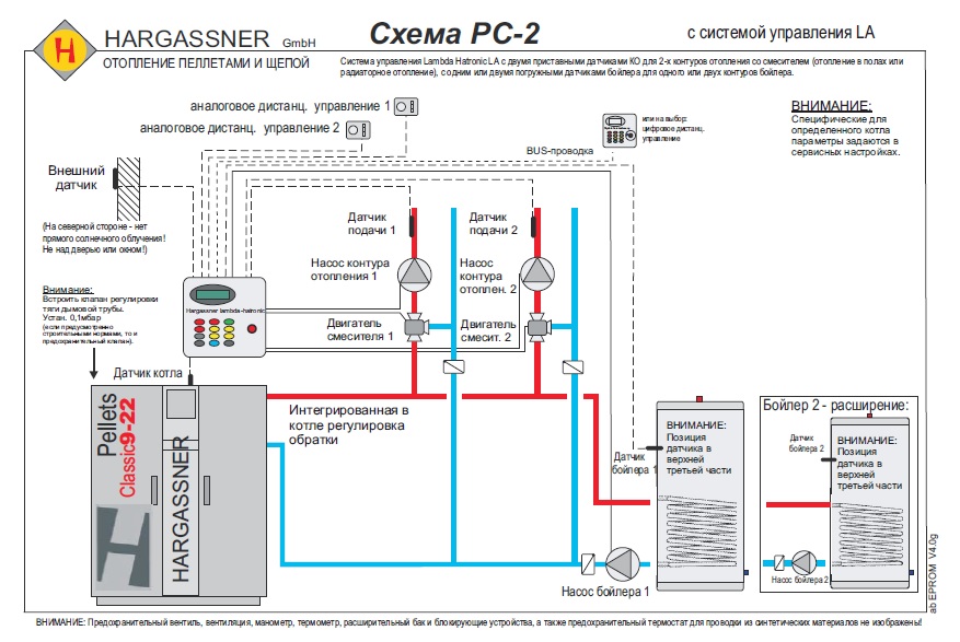

hargassner Опубліковано: 28 жовтня 2015 Поділитись Опубліковано: 28 жовтня 2015 Извините,но можно еще один вопрос, нужен ли теплоаккамулятор (бак накопитель) для этого котла?А то одни говорят что он же всетаки твердотоплевный и для безопасности надо,а другие говорят что не надо.Спасибо Схема обвязки котла серии 9-22 кВт: Посилання на коментар Поділитися на інших сайтах More sharing options...

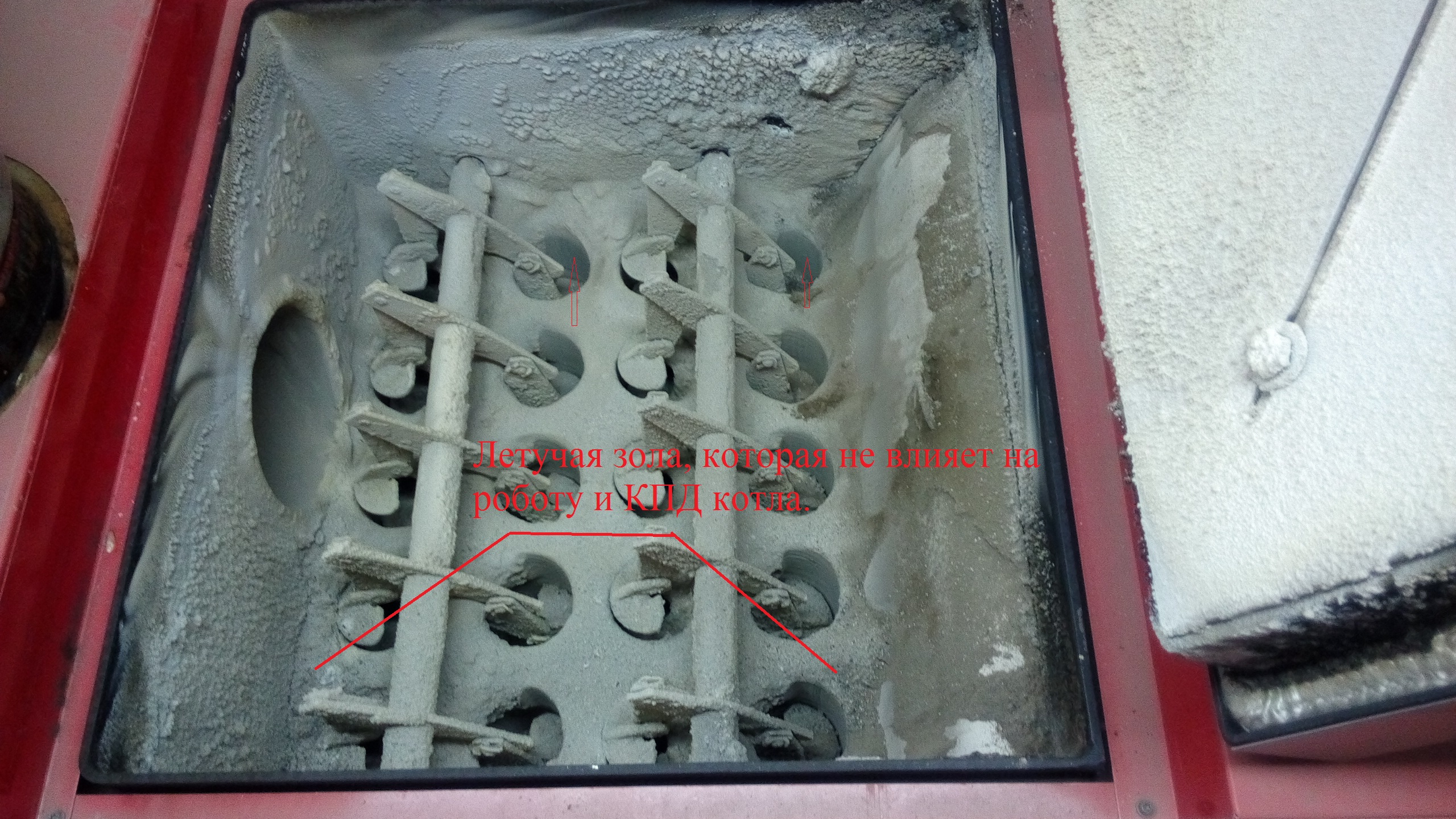

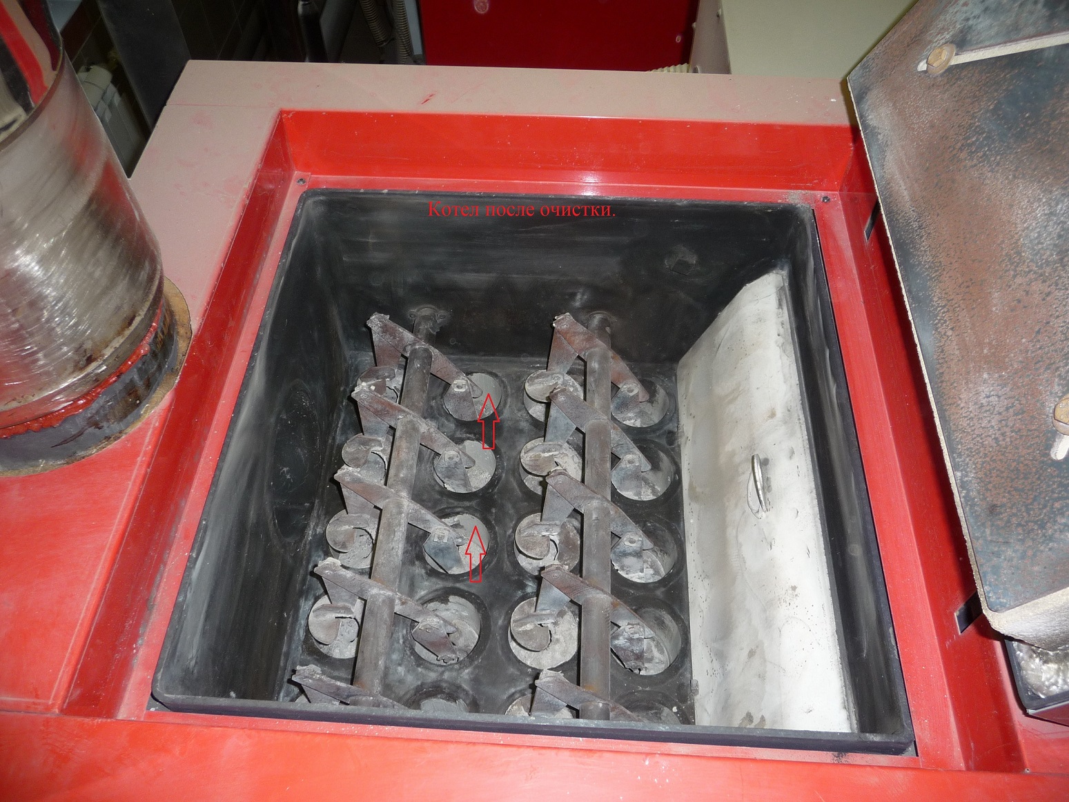

hargassner Опубліковано: 28 жовтня 2015 Поділитись Опубліковано: 28 жовтня 2015 С этой стороны - 1-н календарный год, т к котлы на гарантии и это прерогатива поставщика котлов. Котлы действительно не обслуживались 1 год, за год котлы потребили больше 60 тонн, при не полной нагрузке (еще бассейн, вентиляция, ГВС не просили тепла). Теплообменник до очистки: Теплообменник после очистки: Прошу обратить внимание там где турбуляторы автоматической очистки теплообменника (стрелочки) не чиститься даже при обслуживание, они с этой работой справляются. Зола которая осела сверху не влияет на работу и КПД котла. Посилання на коментар Поділитися на інших сайтах More sharing options...

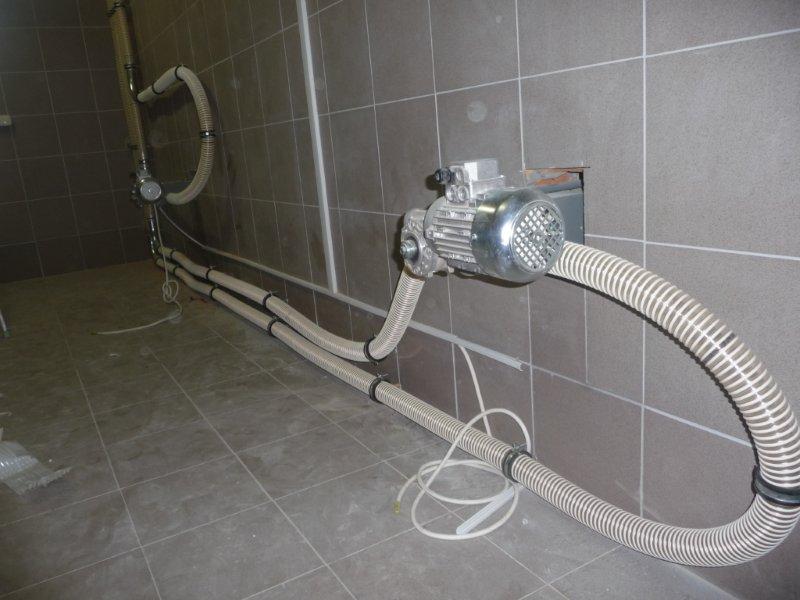

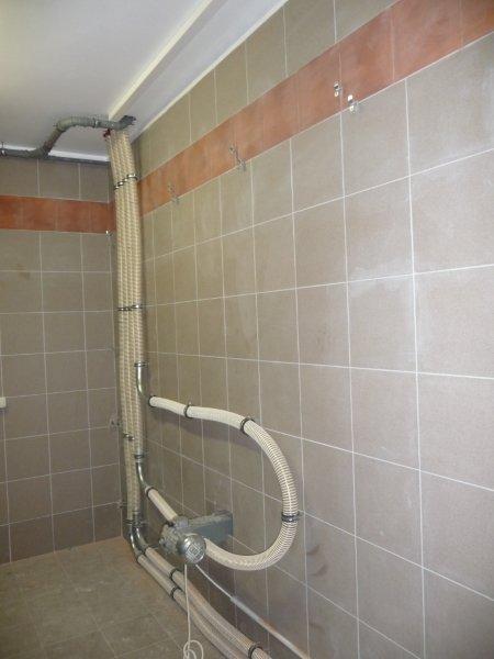

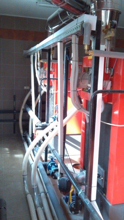

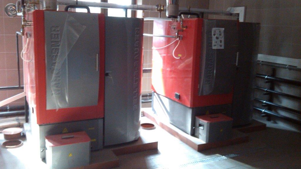

hargassner Опубліковано: 28 жовтня 2015 Поділитись Опубліковано: 28 жовтня 2015 Да, на таких объемах опыт быстро приходит Те. котел не справился с мягкими пеллетами/опилками в пеллетах? Мягкая пеллета, это слабо сказано. Котлы действительно не работают на опилках. Пеллета должна соответствовать: hargassner.com.ua/new/biomasse/pellets/ Автоматика котлов управляет 8 погода-зависимых контуров + 2 транспортных насоса, ГВС - 2 шт,тепло по запросу для бассейна, вентиляции. Котельня со складом 40т. в подвале: 1 Посилання на коментар Поділитися на інших сайтах More sharing options...

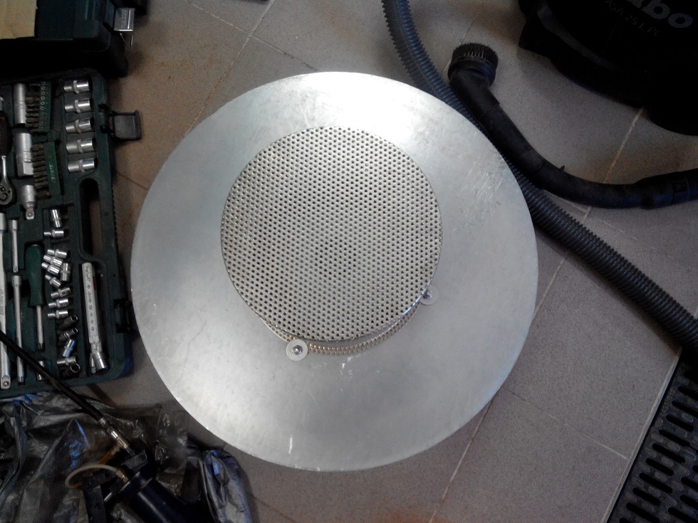

Crazy Опубліковано: 29 жовтня 2015 Поділитись Опубліковано: 29 жовтня 2015 Мягкая пеллета, это слабо сказано. Котлы действительно не работают на опилках.... Тогда сепаратор должен стоять до шнеков! При такой цене котла и недоработанная пневмоподача Там же ставиться циклон и перед сбросом пеллет в бункер вся пыль оседает. Посилання на коментар Поділитися на інших сайтах More sharing options...
hargassner Опубліковано: 29 жовтня 2015 Поділитись Опубліковано: 29 жовтня 2015 При такой цене котла и недоработанная пневмоподача Там же ставиться циклон и перед сбросом пеллет в бункер вся пыль оседает. Напоминаю котел пеллетный hargassner.com.ua/new/produkte/pelletskessel/eco_pk70-120/ , а не для тырсы. Так и есть вся пыль оседает в сетке , а вот тырса не для пеллетных котлов Посилання на коментар Поділитися на інших сайтах More sharing options...
