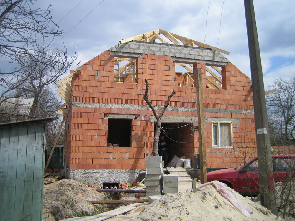

moduspro Опубліковано: 19 березня 2007 Поділитись Опубліковано: 19 березня 2007 Блин, уже мозги кипят от информации - наверное этот вопрос уже был, но все-же: Тут на фото явно мостики холода будут над перекрытиями окон и дверей, в армопоясе... Как утепляться? Посилання на коментар Поділитися на інших сайтах More sharing options...
ANGEL Опубліковано: 24 березня 2007 Поділитись Опубліковано: 24 березня 2007 [/img] Блин, уже мозги кипят от информации - наверное этот вопрос уже был, но все-же: Тут на фото явно мостики холода будут над перекрытиями окон и дверей, в армопоясе... Как утепляться? Толщина стены 38 или 44 см. плита перекрытия ложиться на стену минимум 12 см. у тебя остается растояние перед плитой ложишь кусок утеплителя (пеностирола например) а потом кусок совоей стены (в вашем случаее паротерм). перемычки тоже можно не так делать... видел в старых домах 1-2 этажных перемычки делали не из ж/б а использовали пруты или уголки металические как ложементы для кирпича... используй это и будет тебе счастье... ну а откосы утеплить обязательно. Посилання на коментар Поділитися на інших сайтах More sharing options...
moduspro Опубліковано: 24 березня 2007 Поділитись Опубліковано: 24 березня 2007 Толщина стены 38 или 44 см. плита перекрытия ложиться на стену минимум 12 см. у тебя остается растояние перед плитой ложишь кусок утеплителя (пеностирола например) а потом кусок своей стены (в вашем случаее паротерм). перемычки тоже можно не так делать... видел в старых домах 1-2 этажных перемычки делали не из ж/б а использовали пруты или уголки металические как ложементы для кирпича... используй это и будет тебе счастье... ну а откосы утеплить обязательно. Спасибо ANGEL, потому что когда много информации не всегда сразу можно найти нужную Посилання на коментар Поділитися на інших сайтах More sharing options...
ANGEL Опубліковано: 24 березня 2007 Поділитись Опубліковано: 24 березня 2007 Толщина стены 38 или 44 см. плита перекрытия ложиться на стену минимум 12 см. у тебя остается растояние перед плитой ложишь кусок утеплителя (пеностирола например) а потом кусок своей стены (в вашем случаее паротерм). перемычки тоже можно не так делать... видел в старых домах 1-2 этажных перемычки делали не из ж/б а использовали пруты или уголки металические как ложементы для кирпича... используй это и будет тебе счастье... ну а откосы утеплить обязательно. Спасибо ANGEL, потому что когда много информации не всегда сразу можно найти нужную Да сам мозги напрягал.... и не спал поночям... так что с тебя бутылка за спокойный твой сон Посилання на коментар Поділитися на інших сайтах More sharing options...

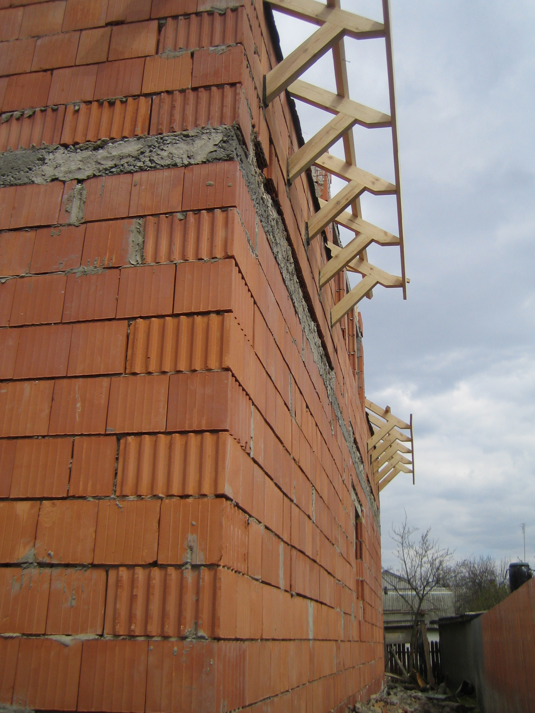

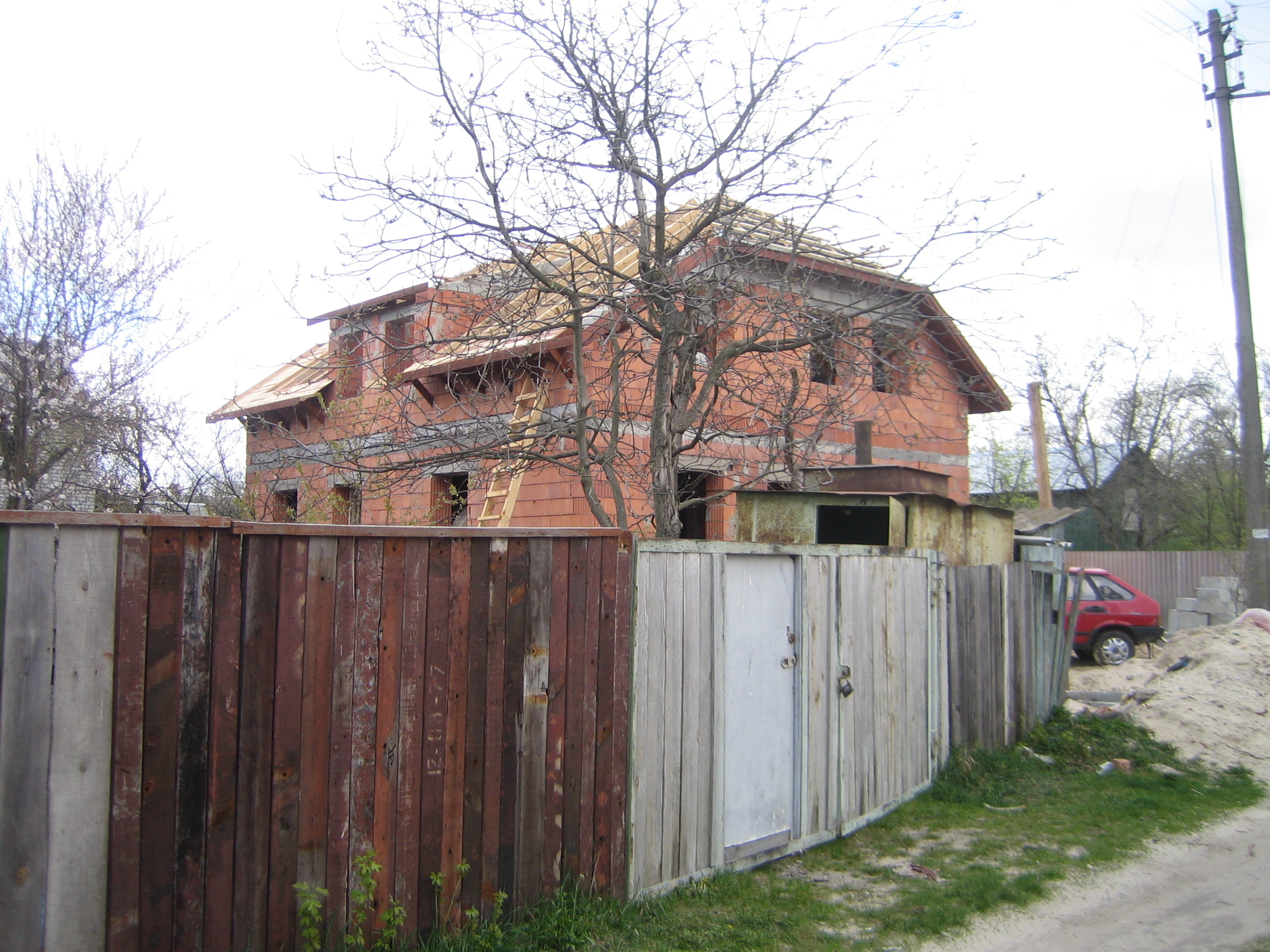

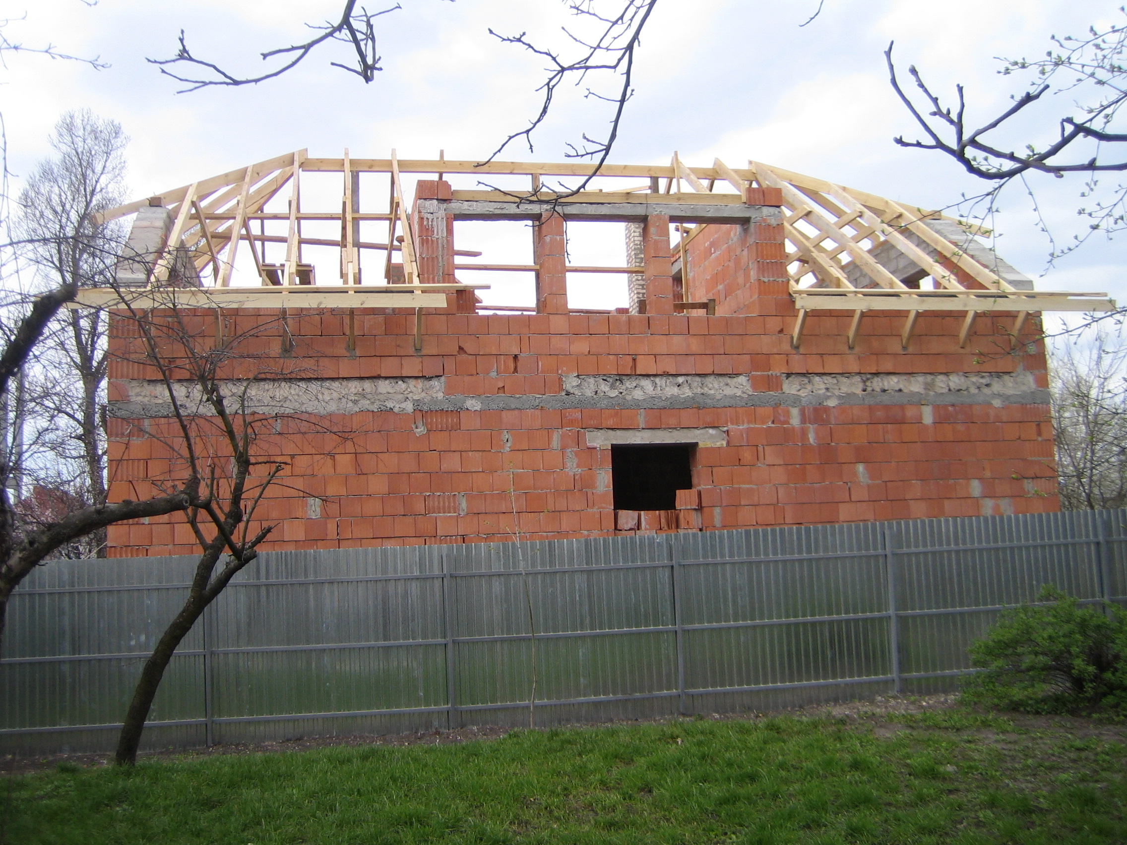

Nicki Опубліковано: 3 травня 2007 Поділитись Опубліковано: 3 травня 2007 крыша Посилання на коментар Поділитися на інших сайтах More sharing options...
Nicki Опубліковано: 3 травня 2007 Поділитись Опубліковано: 3 травня 2007 ещё Посилання на коментар Поділитися на інших сайтах More sharing options...
