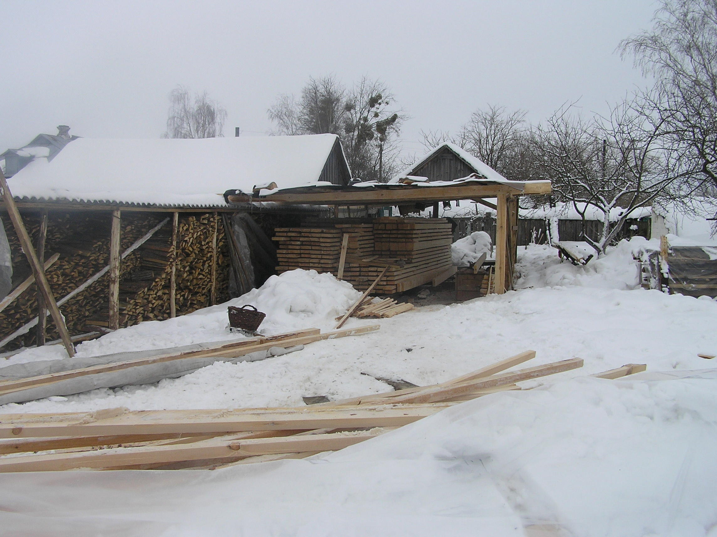

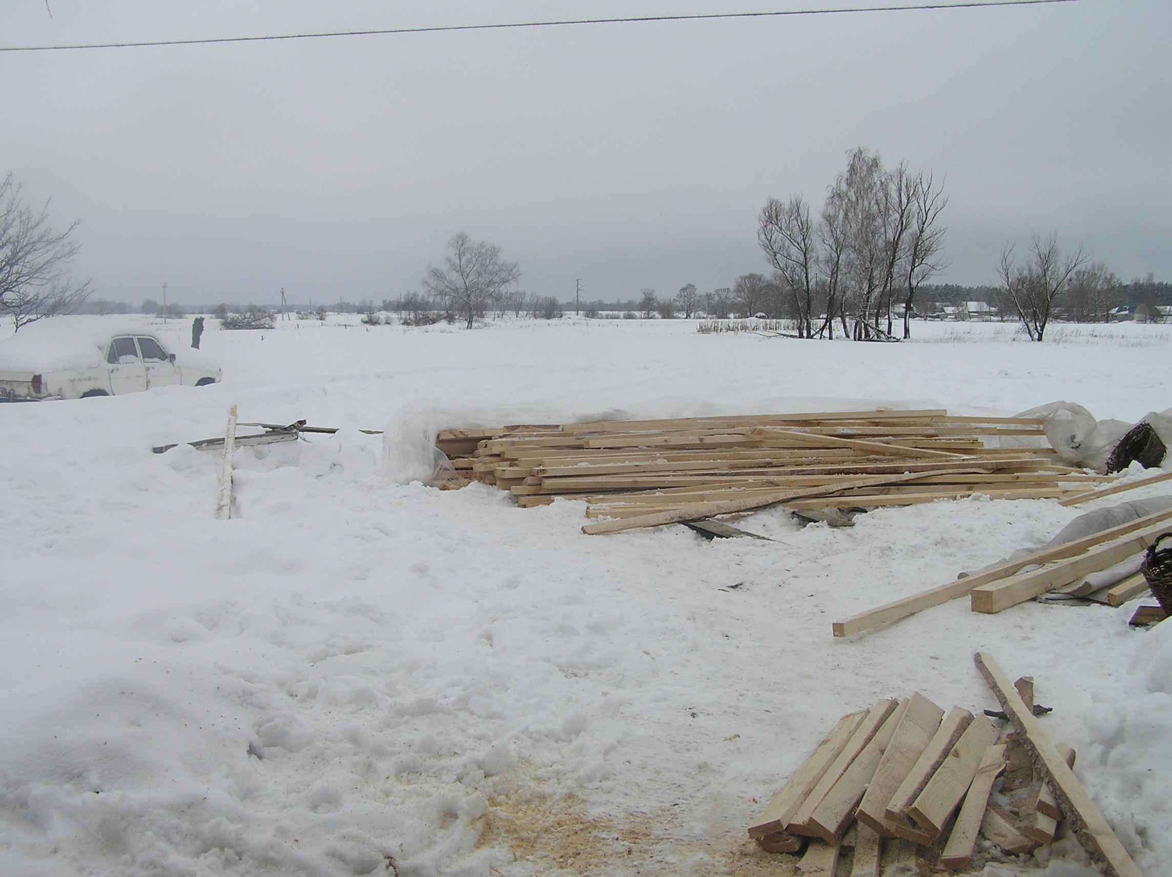

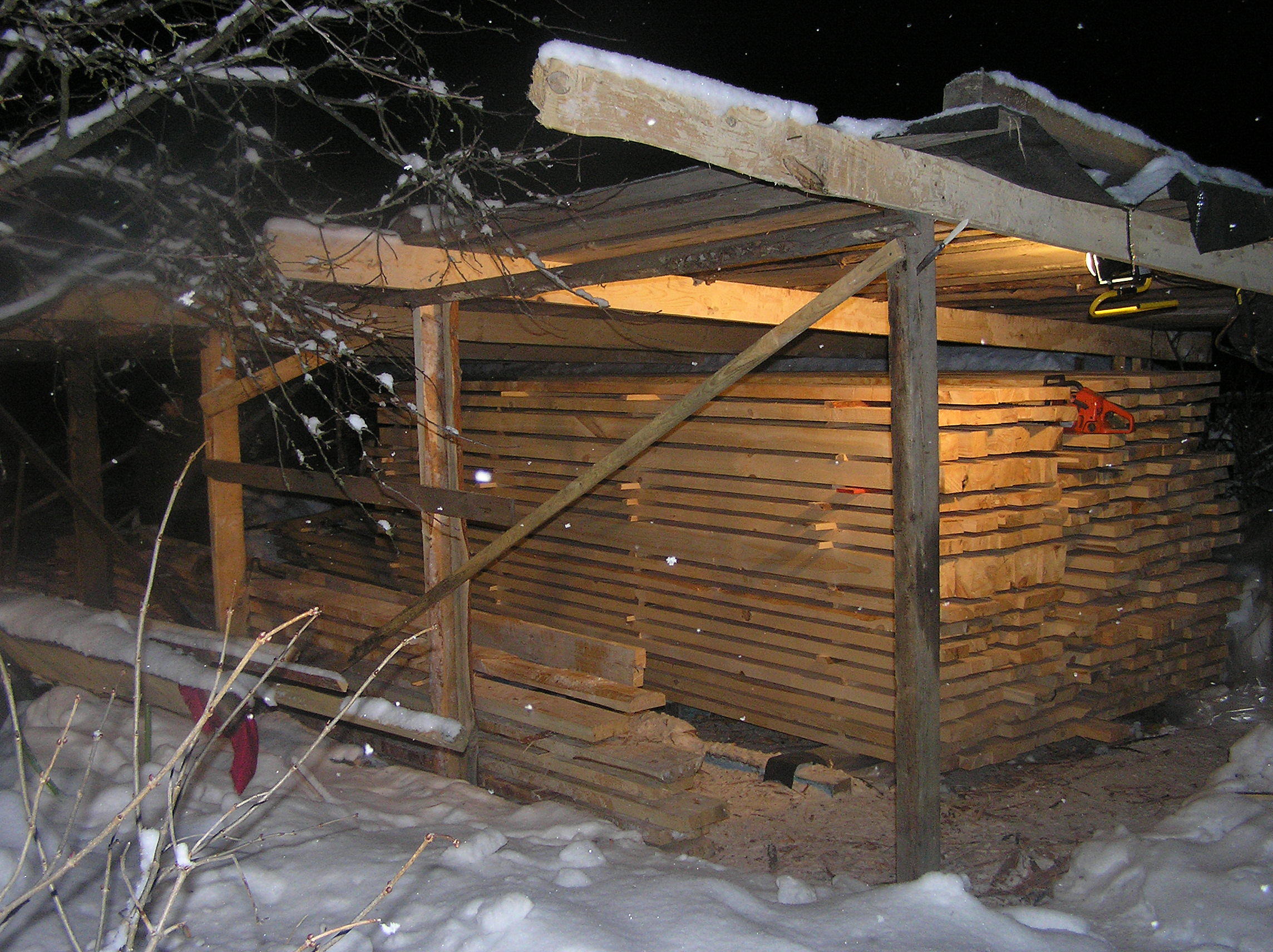

CARAGANDA Опубліковано: 4 березня 2010 Поділитись Опубліковано: 4 березня 2010 Я сделал так ... Посилання на коментар Поділитися на інших сайтах More sharing options...
