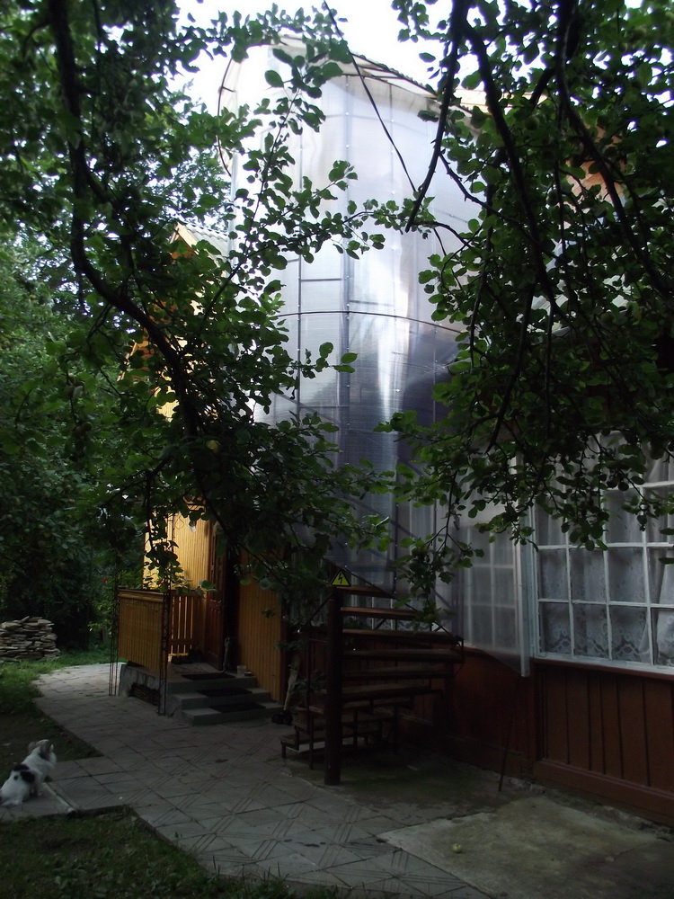

vit_kemp Опубліковано: 3 березня 2010 Поділитись Опубліковано: 3 березня 2010 А можно фотку такой лестницы, ну или похожую! Вот, мы делали похожую лестницу... 1 Посилання на коментар Поділитися на інших сайтах More sharing options...

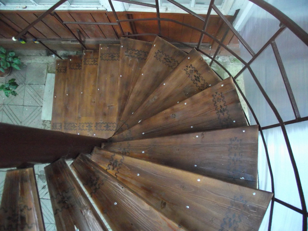

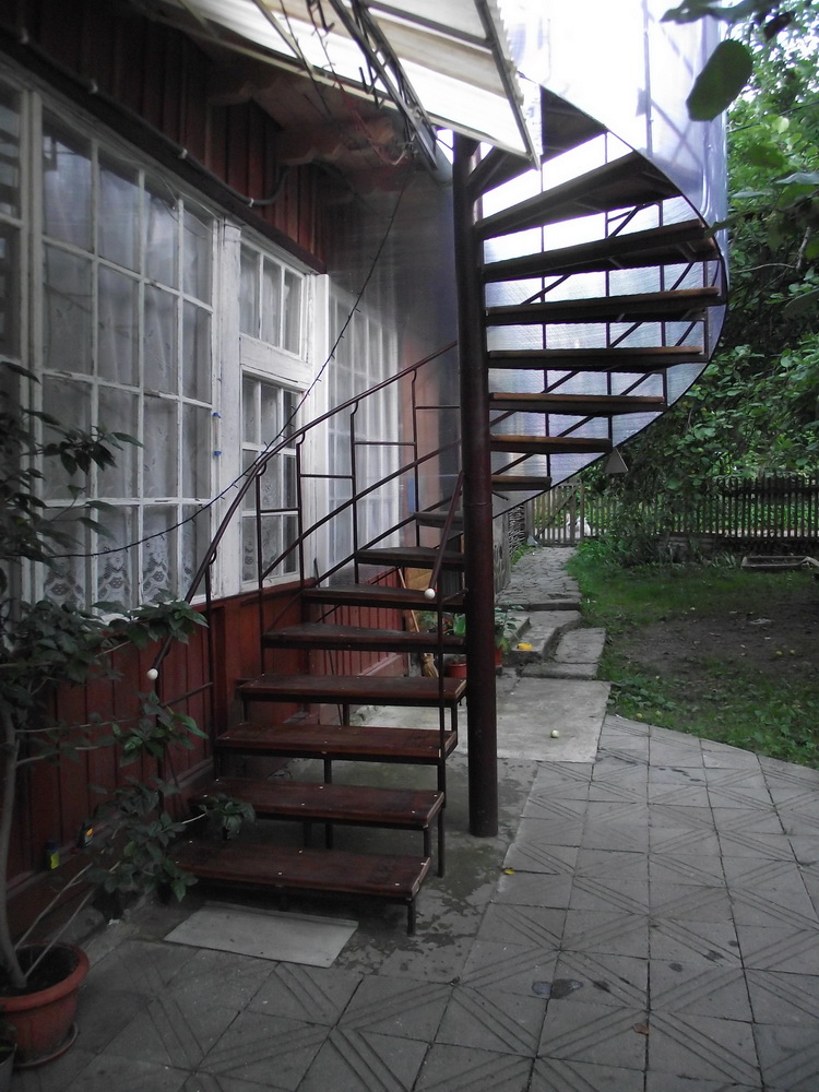

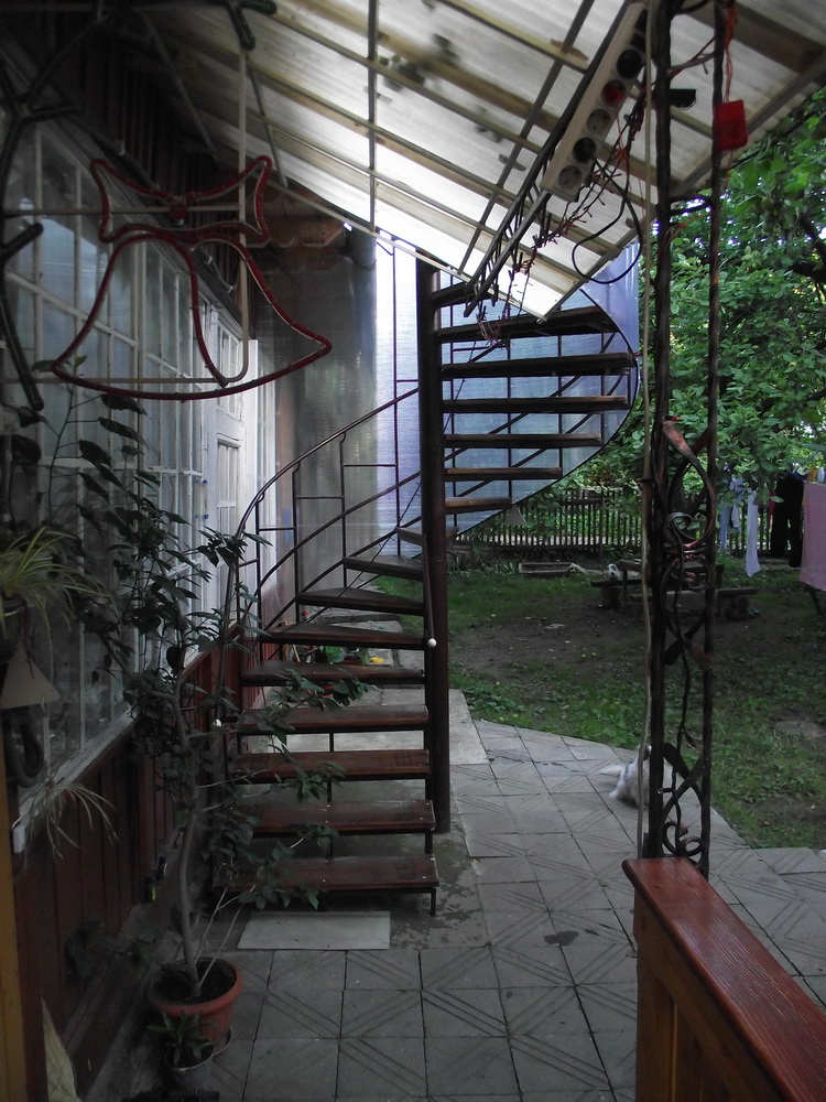

opastu Опубліковано: 12 серпня 2011 Автор Поділитись Опубліковано: 12 серпня 2011 вот результат на 95 %. А забежная ступенька по внешнему размеру оказаласть 43 см. Посилання на коментар Поділитися на інших сайтах More sharing options...
