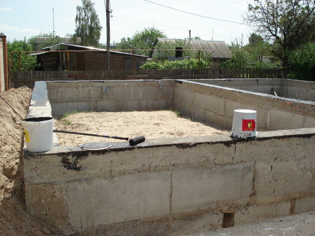

МАКАР Опубліковано: 26 квітня 2008 Поділитись Опубліковано: 26 квітня 2008 Уровень засыпки фундамента должен быть выше внешнего уровня земли, что - бы не собиралась вода внутри фундамента. Также, желательно снять верхний слой растительного грунта на всем пятне застройки и сделать продухи. Я засыпал 5 см. песка. Посилання на коментар Поділитися на інших сайтах More sharing options...
Artemis Опубліковано: 26 квітня 2008 Автор Поділитись Опубліковано: 26 квітня 2008 У нас там и так песок, но до самой плиты будет нехватать сантиметров 30. Вот я и думаю, что будет если не засыпать. Посилання на коментар Поділитися на інших сайтах More sharing options...
МАКАР Опубліковано: 26 квітня 2008 Поділитись Опубліковано: 26 квітня 2008 Драконы заведутся. Будете их на поводке потом выгуливать.:D Посилання на коментар Поділитися на інших сайтах More sharing options...

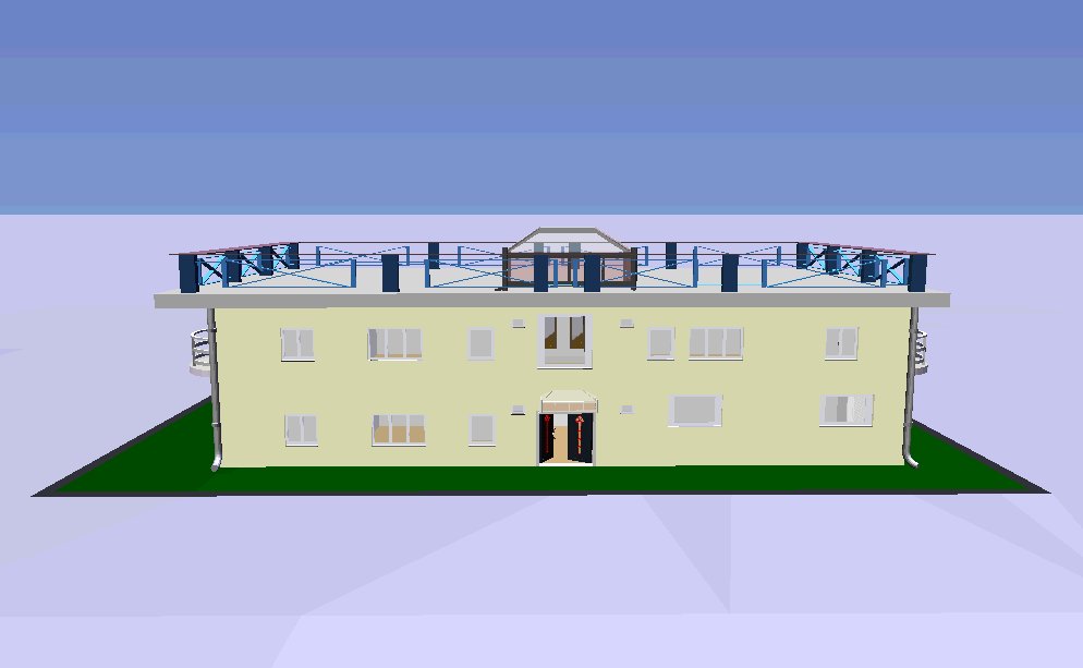

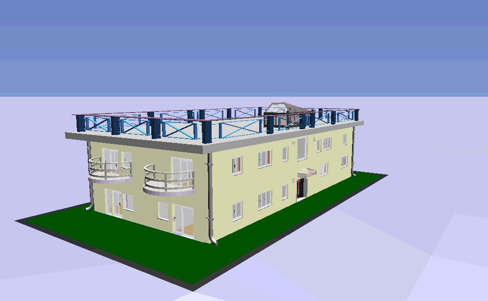

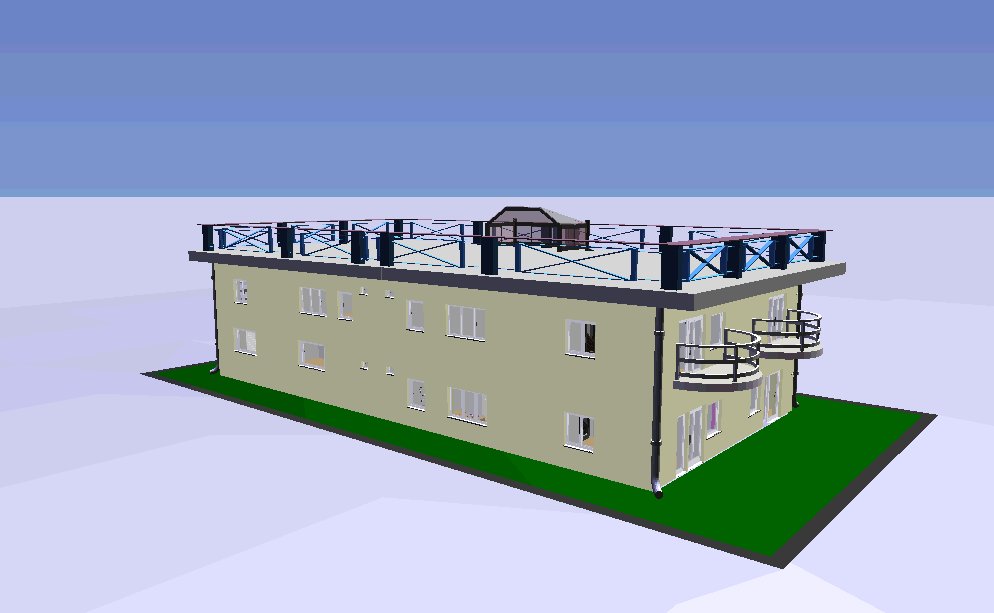

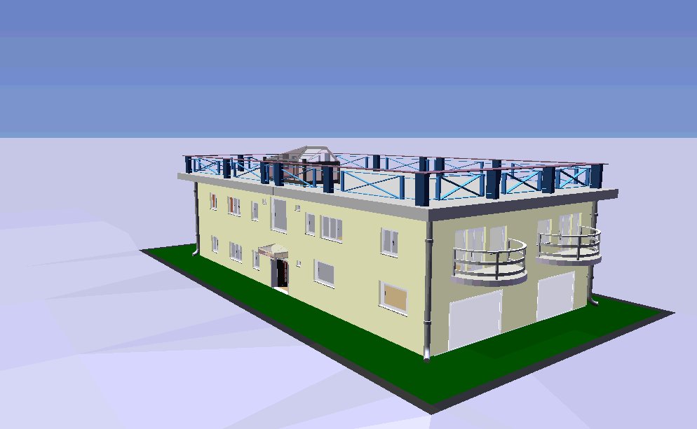

Artemis Опубліковано: 17 травня 2008 Автор Поділитись Опубліковано: 17 травня 2008 Ну вот, нарисовала фасады. Теперь думаю в какой цвет покрасить. Посилання на коментар Поділитися на інших сайтах More sharing options...
Я Опубліковано: 17 травня 2008 Поділитись Опубліковано: 17 травня 2008 Ну вот, нарисовала фасады. Теперь думаю в какой цвет покрасить.А где же ещё 3 этажа делись? Инфляция съела? ЗЫ. Кстати, как Вы относитесь, к тому, что в Бортничах лес раздерибанили? Почему молча наблюдаете? Посилання на коментар Поділитися на інших сайтах More sharing options...
Artemis Опубліковано: 17 травня 2008 Автор Поділитись Опубліковано: 17 травня 2008 А где же ещё 3 этажа делись? Инфляция съела? ЗЫ. Кстати, как Вы относитесь, к тому, что в Бортничах лес раздерибанили? Почему молча наблюдаете? Вообще-то изначально планировалось три этажа, это проект такой на 5. Но инфляция таки один этаж поглотила К тому что лес раздерибанили я не отношусь, мне ни одного дерева (читай-гектара) не досталось. А вообще по-моему всю страну раздерибанили, и продолжают, а лес в Бортничах це так.. "на огірочки". Что делаю? Да наверное ничего. А что я собственно могу сделать? Посилання на коментар Поділитися на інших сайтах More sharing options...

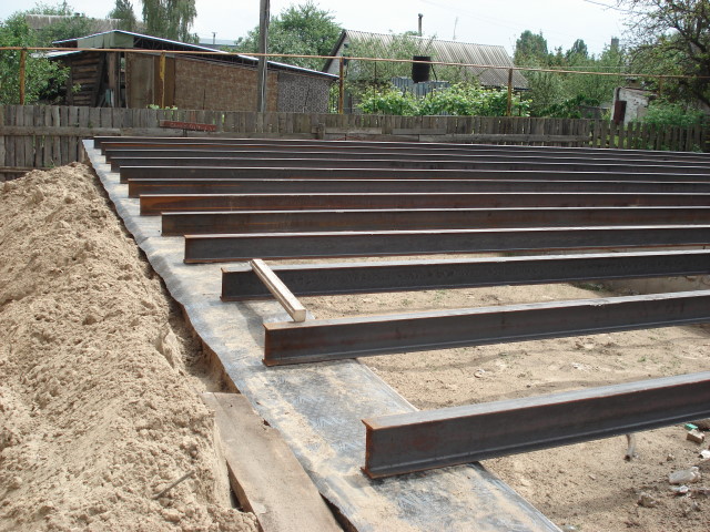

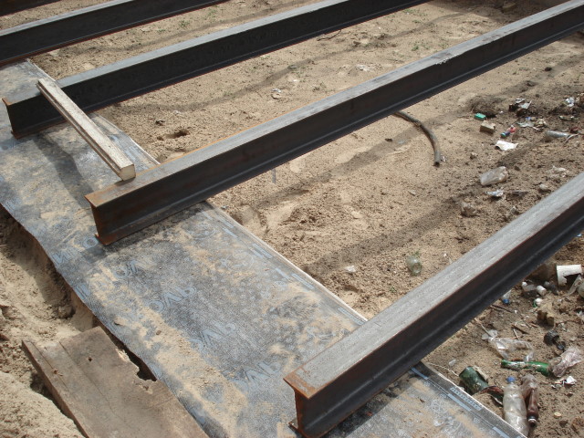

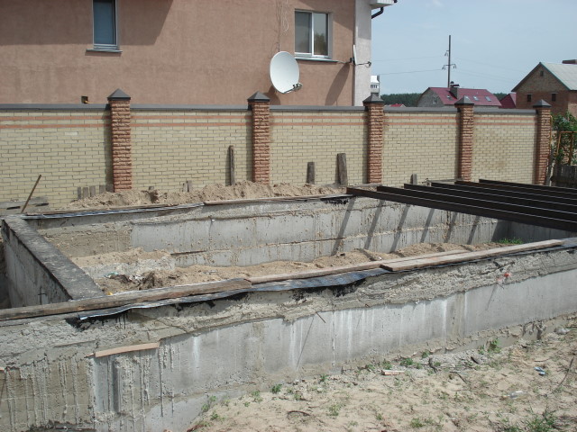

Artemis Опубліковано: 23 травня 2008 Автор Поділитись Опубліковано: 23 травня 2008 Начинаем делать пол. Посилання на коментар Поділитися на інших сайтах More sharing options...

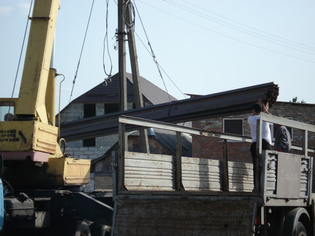

Павлухан Опубліковано: 25 травня 2008 Поділитись Опубліковано: 25 травня 2008 а зачем швеллер на пол? кто такую схему предложил ? Посилання на коментар Поділитися на інших сайтах More sharing options...
Artemis Опубліковано: 25 травня 2008 Автор Поділитись Опубліковано: 25 травня 2008 Схему предложил муж. В эти балки засовывается пенопласт, на него укладывается арматурная сетка и все это "чудо" заливается бетоном. Нагрузки на фундамент в 2 раза меньше, чем панели перекрытия. Посилання на коментар Поділитися на інших сайтах More sharing options...

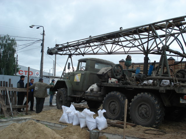

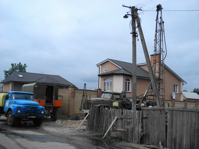

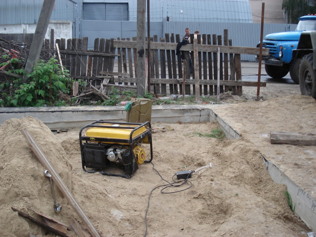

Artemis Опубліковано: 26 травня 2008 Автор Поділитись Опубліковано: 26 травня 2008 Сегодня на участке появилась скважина. Посилання на коментар Поділитися на інших сайтах More sharing options...
Я Опубліковано: 26 травня 2008 Поділитись Опубліковано: 26 травня 2008 Схему предложил муж. В эти балки засовывается пенопласт, на него укладывается арматурная сетка и все это "чудо" заливается бетоном. Нагрузки на фундамент в 2 раза меньше, чем панели перекрытия. И опалубка не нужна? Это ж, какой пенопласт выдержит вес бетона? Посилання на коментар Поділитися на інших сайтах More sharing options...

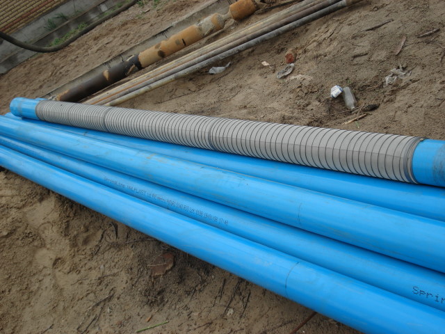

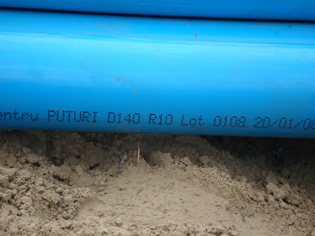

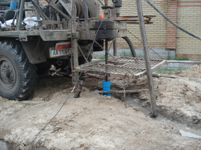

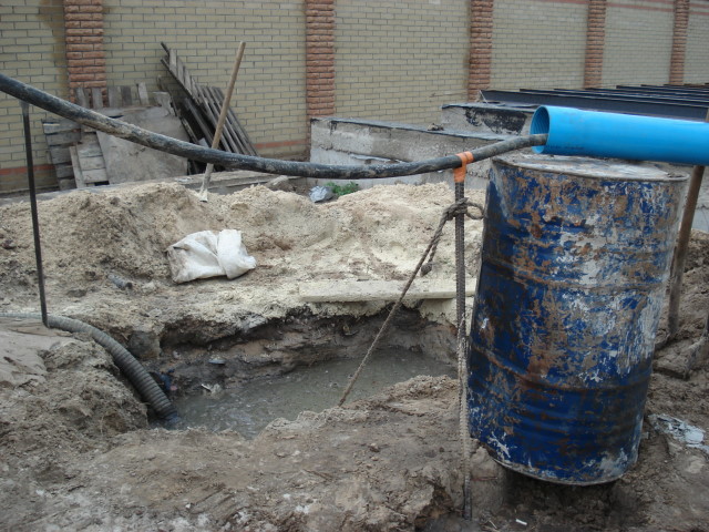

Я Опубліковано: 26 травня 2008 Поділитись Опубліковано: 26 травня 2008 Сегодня на участке появилась скважина. Какой у Вас диаметр трубы и сколько метров скважина? Может, есть ещё фотки самого процесса бурения и бурового инструмента? Посилання на коментар Поділитися на інших сайтах More sharing options...

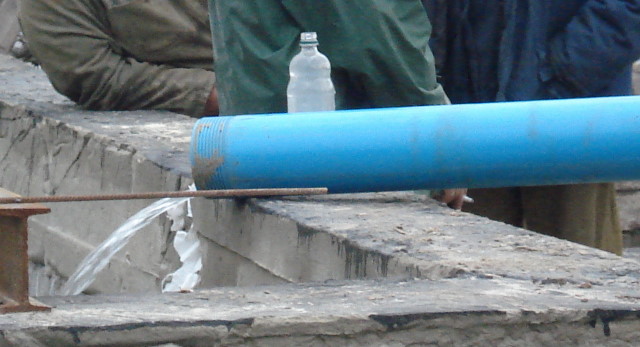

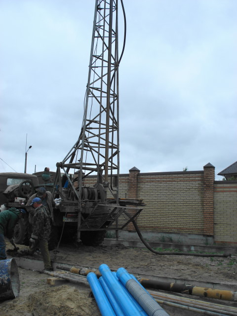

Artemis Опубліковано: 27 травня 2008 Автор Поділитись Опубліковано: 27 травня 2008 Это только у меня так форум глючит "не по детски"? Пишу сообщение, потом его не вижу. Звиняйте если что. Скважина 25 метров, зеркало воды на 13,5, 3 метра фильтра. Вода чистая, на вкус нормальная, как прокачаем нормально отнесу на анализ. Стоимость 360 грн за метр, 3 метра фильтра труба пластиковая 140 мм. Мы заплатили за 40 метров, но бурильщики сказали, что в нашем случае или 25 бить верховодку, или за 100, потому что в промежутке вода ржавая - "заварки не нужно". Дает 3 куба в час. Поживем - увидим, будет мало, сделаем потом еще один колодец. Инструменты - какие там особо инструменты - бурильная машина, со светом у нас напряг, поэтому они взяли свой трансформатор (или как он называется), и кунг, в котором они ночуют, с собой привезли. Вчера приехали в 15,00 сегодня в 7,30 уехали. Посилання на коментар Поділитися на інших сайтах More sharing options...
Artemis Опубліковано: 27 травня 2008 Автор Поділитись Опубліковано: 27 травня 2008 Еще немного фоток. Посилання на коментар Поділитися на інших сайтах More sharing options...
