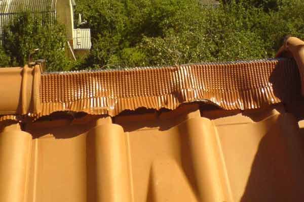

Из метала также есть вариант, вот такой : (ссылка устарела)
Внизу тоже его фото.
Но я бы его без вентиляционной черепицы не рекомендовал использовать, так как вентиляционные отверстия у него очень маленькие, и и количество их ограничено.
