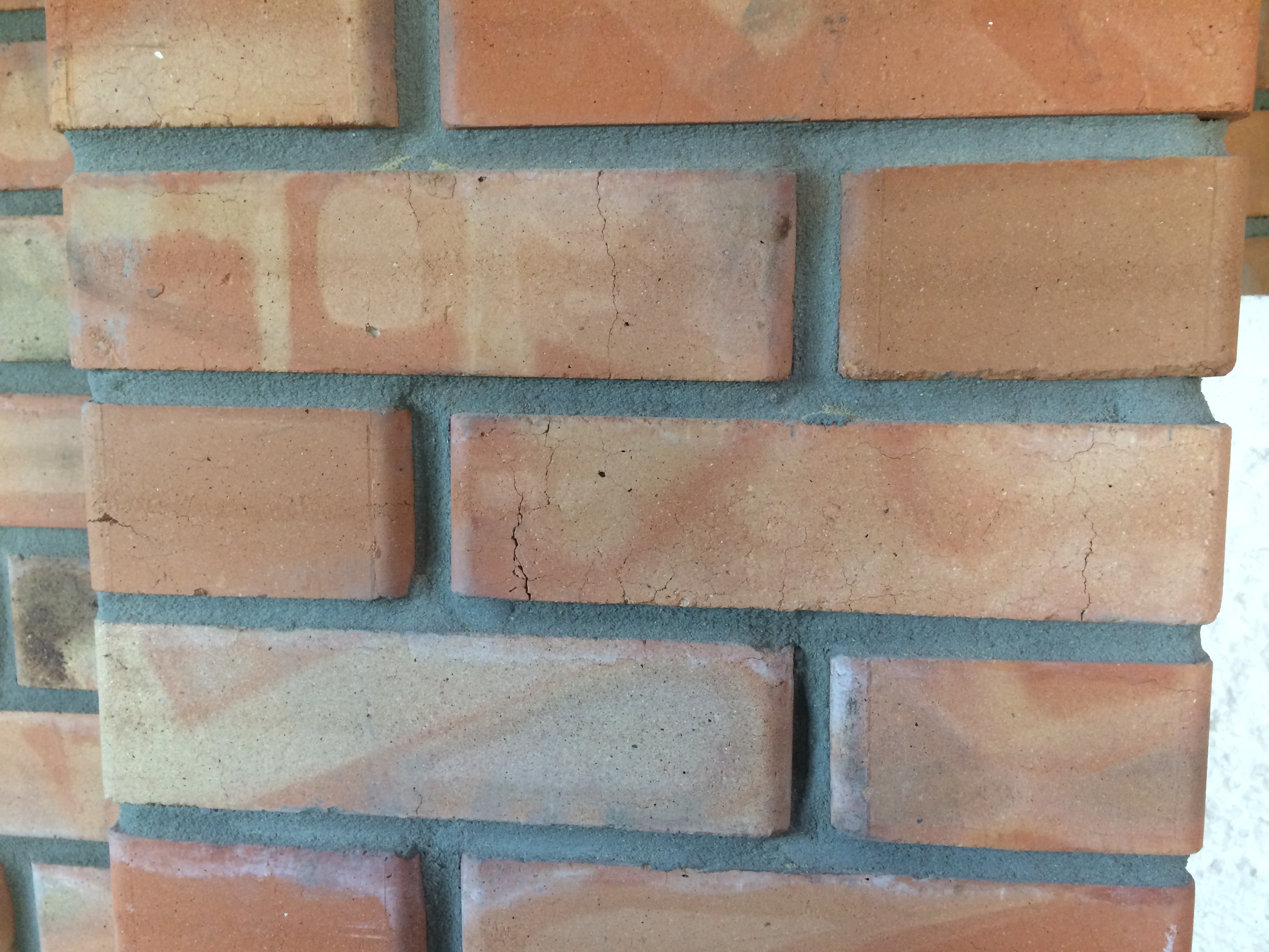

Уважаемый Пропеллер, вопрос по Ваниш ПУ 2К ВВ. Планирую приобрести его для защиты швов плитки на кухонном фартуке (не слишком ли самонадеянно?) и в душевой. Поскольку расход на швы небольшой, остатками хочу вскрыть кирпичную стену и дымоход (дымоход загильзован, кирпичь несёт больше декоративную функцию) Подходит ли для этого Ваниш?

Все это внутри дома?
Я про дымоход. Если Да, то не вижу препятствий.
Он даст приятную матовость. Может немного насытить цвет кирпича. Как бы оттенить текстуру.
Швы на фартуке - не самонадеянно.
Только нанесите за 2 слоя. Это для уверенности, что не будет непрокрасов.

Спасибо за ответ!
Да, все внутри дома. Как подготовить кирпичную стену правильно? Протереть от пыли влажной тряпкой и дать высохнуть?
И чем лучше наносить на такую стену? Кистью, валиком?
...Как подготовить кирпичную стену правильно? Протереть от пыли влажной тряпкой и дать высохнуть?
Кистью будут наплывы, как не старайтесь. Они после высыхания станут прозрачными, но всё же... Валиком гораздо лучше получится. Швы в кирпичной стене им тоже отлично закрашиваются. Просто работать придётся в разных направлениях.
Все дело в толщине слоя.
Если слой толстый, то лак начинает течь по стене.
Валик позволяет нанести материал более тонким слоем и избежать подтеков.
Так ведет себя любая краска.
Подготовка простая. Просто обеспылить любым способом. Вариант протереть и дать просохнуть - рабочий.
