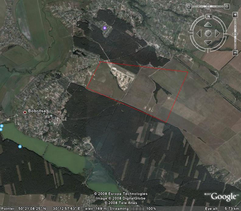

levoved Опубліковано: 26 лютого 2008 Поділитись Опубліковано: 26 лютого 2008 Насколько я понял, земли ипподрома там, где обведено красной линией. Более подробно пока не знаю, сам жду информацию, но на данный момент известно, что на ипподром заходит инвестор (опять же пока не знаю кто и насколько он серьезен в своих намерениях) и он хочет поотматывать распиленное, что еще можно отмотать. Сейчас подан иск хоз суд о признании права пользования ипподрома на все земли от которых он поотказывался в свое время. Принято определение запрещающее Бобр. сельраде и К-Свят. администрации делать что-либо направленное на оформление прав других лиц на эту землю. Если акт еще не выдан - это проблема на сегодняшний момент. Иск беспредельный, но от этого не сильно легче. Посилання на коментар Поділитися на інших сайтах More sharing options...
System Опубліковано: 26 лютого 2008 Поділитись Опубліковано: 26 лютого 2008 Насколько я понял, земли ипподрома там, где обведено красной линией. А в самом центре этого участка строится коттеджный городок "Паритет". Вот обрадуются ребята. Посилання на коментар Поділитися на інших сайтах More sharing options...
levoved Опубліковано: 26 лютого 2008 Поділитись Опубліковано: 26 лютого 2008 Значит я не ошибся на счет расположения. Ребята из Паритета знают и действительно не рады. Посилання на коментар Поділитися на інших сайтах More sharing options...

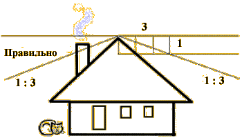

banker Опубліковано: 8 березня 2008 Автор Поділитись Опубліковано: 8 березня 2008 получил еще одно предложение по котлам - viessmann vitagas100, 35 квт. нппольный - из самого большого недостатка - монтаж дымохода требуется, в отличие от настенного vitapend100, 30 квт, который турбированный. да и цена разнитса 2700 евро против 800 евро. вопрос - правильно ли последовать совету обустройстава дымохода внутри дома , а не снаружи, мол таким образом решается проблема утепления дымохода и уменьшение конденсата. а если дымоход в перегородке стены сделать невозможно? можно ли его пустить в углу комнаты и обшить потом гипоскартоном? есть ли здесь возможная угроза для здоровья? как грится не дай Бог где-то что-то прохудится и утечка угарного дыма в спальню? Посилання на коментар Поділитися на інших сайтах More sharing options...
Viks Опубліковано: 9 березня 2008 Поділитись Опубліковано: 9 березня 2008 (ссылка устарела) (ссылка устарела) - он же одноконтурной. А подогрев воды? Бойлер будете ставить отдельно? Я вроде остановился на Протерм 40 (35квт) с бойлером на 90л. (ссылка устарела) Существует возможность установки как дымоходной версии, так и «полу-турбо» - в случаях, когда невозможно устроить отвод продуктов сгорания в дымоход. (Игорь Long так делал) Тут много всего написано о котлах (ссылка устарела) При проектировании и строительстве дымоходов для обеспечения достаточной тяги и отсутствия задувания (возникновения обратной тяги) целесообразно выводить верхний срез дымохода выше конька крыши. В любом случае верхний срез дымохода должен быть не ниже условной поверхности обратного конуса 1:3. (ссылка устарела) А если в углу дома - внешне может быть не сильно эстетично в крыше дома. Посилання на коментар Поділитися на інших сайтах More sharing options...

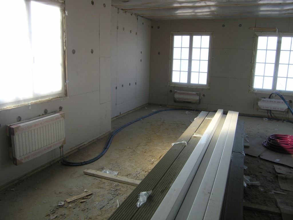

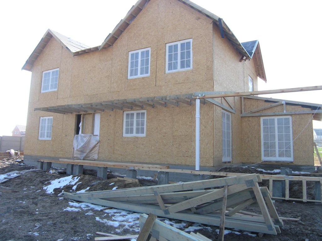

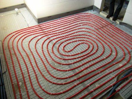

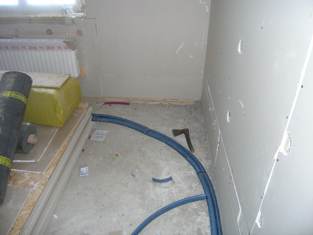

banker Опубліковано: 28 березня 2008 Автор Поділитись Опубліковано: 28 березня 2008 в неформальном общении с учатсницей форума пришел к выводу что: 1. спор похоже придется проспорить 2. потери неслильные - Вадиму Телесистемы 0.5 метаксы, Надежде виски. 3. маевку можно забацать на участке 4. для проведения п.3 затеять какой-нибудь субботник - аля построиь забор, засеять газон, и тд и тп. но это лирика, а по делу выкладываю фотки, наконец процесс двинулся в этом году. - окошки уже стоят - начали делать отопленние - терраса уже начинает прорисовываться. Посилання на коментар Поділитися на інших сайтах More sharing options...
banker Опубліковано: 28 березня 2008 Автор Поділитись Опубліковано: 28 березня 2008 теплый пол Посилання на коментар Поділитися на інших сайтах More sharing options...
Amazonka Опубліковано: 28 березня 2008 Поділитись Опубліковано: 28 березня 2008 А что окна сделали без ламинации? Посилання на коментар Поділитися на інших сайтах More sharing options...
Viks Опубліковано: 28 березня 2008 Поділитись Опубліковано: 28 березня 2008 А что окна сделали без ламинации? А мне тоже нравятся белые окна, зачем эта коричневая ламинация? Шпросы то как смотрятся... Посилання на коментар Поділитися на інших сайтах More sharing options...
