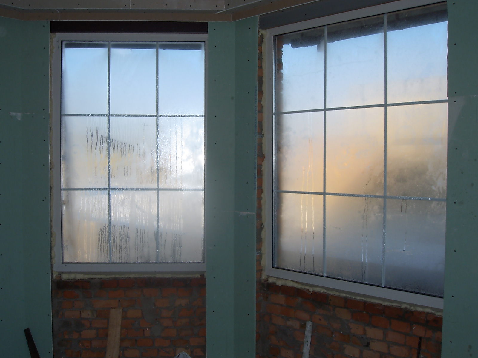

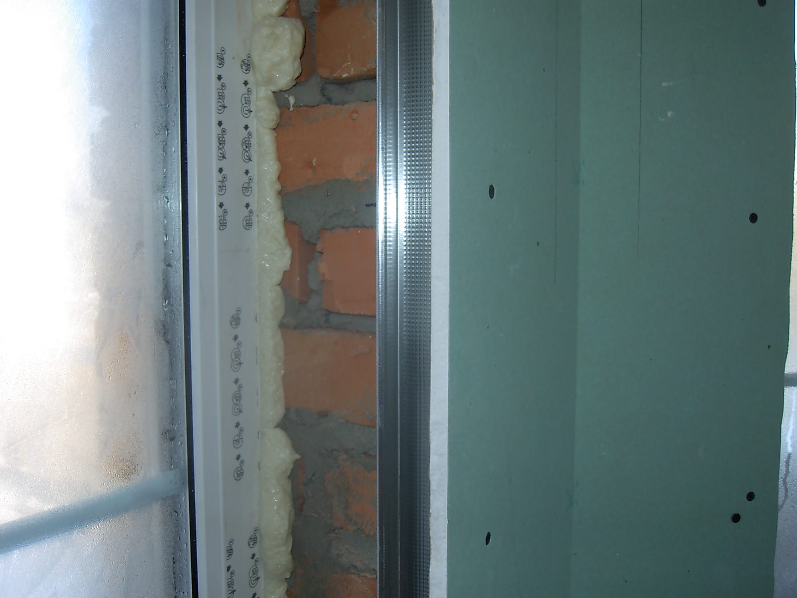

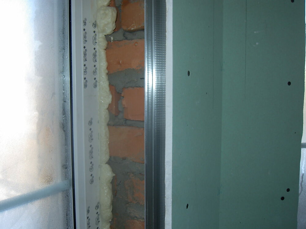

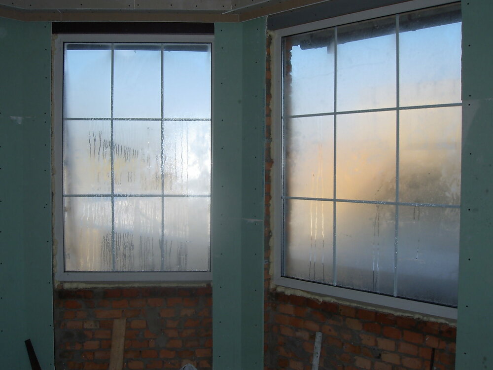

mts1 Опубліковано: 5 березня 2010 Автор Поділитись Опубліковано: 5 березня 2010 Начал работы по откосам.Буду делать фотоотчет,может кому пригодится. Сначала на клей ставим гипс по колоннам ,в плоскости обращенной внутрь комнаты.Для удобства работы прибиваем CD к откосу,это дает базу гипсу.Клеим,прикручиваем,когда клей застынет убираем профиль,обрезаем. Посилання на коментар Поділитися на інших сайтах More sharing options...
