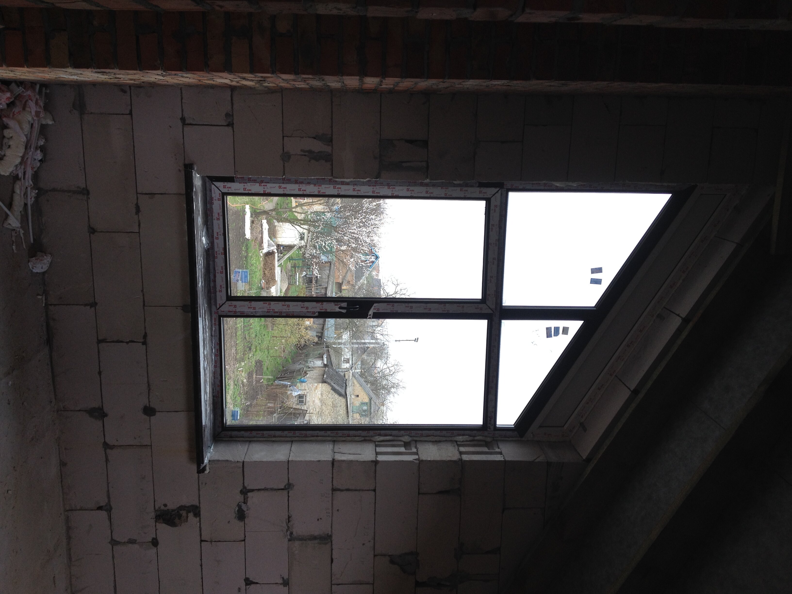

Мамочка родная! Вы в каком веке живете? А про мультик не слышали? Зачем переворачивать стеклопакет? И почему сразу не использовать мультифункциональное или Мультифункциональное и энергосберегающее в одном двухкамерном стеклопакете.
Пасмурный апрельский день в маленькой комнатушке. Что-то я не наблюдаю дискомфорта по поводу недостатка света из-за двух селективных стекол.
