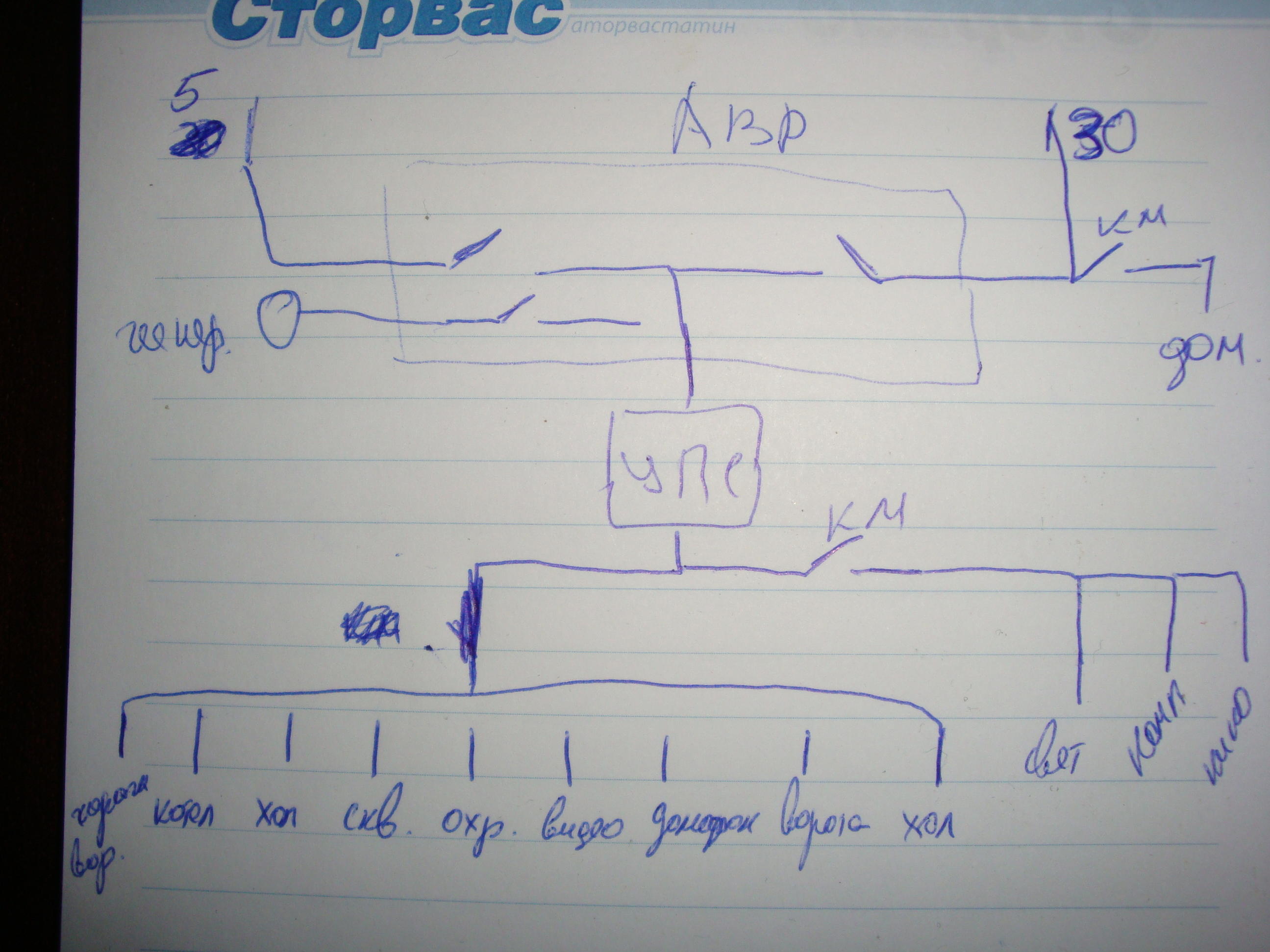

Konstruktor Опубліковано: 24 лютого 2010 Автор Поділитись Опубліковано: 24 лютого 2010 нет. Все потребители питаются от 30-ки, при пропадании на ней напряжения АВРом переключается выделенная группа потребителей(суммарная мощность не более 5кВТ) на второй ввод 5кВт,а уже при пропадании напряжения и здесь запускается дизель. Если на 30 появляется напряжение то автоматом переходим на питание от нее. 30 является приоритетным вводом. 1 Посилання на коментар Поділитися на інших сайтах More sharing options...
engeneer Опубліковано: 24 лютого 2010 Поділитись Опубліковано: 24 лютого 2010 Если бы делал для себя то: запитал бы весь дом от 30кВт, выделив критических потребителей на 5квт, и ввод 5кВт держал бы (про запас)через АВР (на критические нагрузки) на случай отключения 30-ки. На эту бы 5-ку взял бы УПС трехфазный минут на 20 и соответственно либо дизелек, либо газогенератор... Но так как заказчик не принял такой вариант... Судя по ответам, каждый из нас принял бы именно такой вариант. Но у заказчиков своя логика - иначе никто бы не покупал станции по 16-30 кВА, а ведь берут! Потому логично было бы обсудить с заказчиком три сценария отключения. 1. Если вырубается 30-ка, а человек не готов прервать вечеринку с друзьями в сауне - тогда только УПС на 30 кВт (на 5-10 мин) и такой же дизель. Тогда смысл 5-ки - чтобы не гонять дизель ночью, когда гости уйдут. Тише и дешевле. ;) Цена решения навскидку $30-40 тыс в зависимости от производителя. 2. Если заказчику принципиально мало резервных 5 кВт, но от сауны готов отказаться, поставить УПС и генератор на 8-12 кВт, а 5-ку оставить для ночного режима как в вар.1. Бюджет где-то $10-15 тыс 3. Если хозяин готов при аварии 30-ки перейти в "эконом-режим" - тогда именно так: УПС на 5 кВт плюс такой же генератор, которые включатся при пропадании 5-ки. Бюджет $4-6 тыс На 5-ку посадить жизнеобеспечение: дежурный свет, холодильники, насос, ворота, охрану, котел с насосами, кинотеатр, компы. Обойтись без электроплиты, сауны, кондишнов, парадной люстры, циркуляции и подогрева бассейна 1 1 Посилання на коментар Поділитися на інших сайтах More sharing options...
allexx Опубліковано: 24 лютого 2010 Поділитись Опубліковано: 24 лютого 2010 Все потребители питаются от 30-ки, при пропадании на ней напряжения АВРом переключается выделенная группа потребителей(суммарная мощность не более 5кВТ) на второй ввод 5кВт,а уже при пропадании напряжения и здесь запускается дизель. Если на 30 появляется напряжение то автоматом переходим на питание от нее. 30 является приоритетным вводом. ааа. так понятнее. вполне нормально. только, как мне кажется, упс на 20 минут маловато будет, или нет? Сколько такой упс по деньгам? и сколько будет 5кВт упс стоить, который "держать" будет сутки? Или все решается количеством параллельно подключаемых аккумуляторов? Посилання на коментар Поділитися на інших сайтах More sharing options...
Konstruktor Опубліковано: 24 лютого 2010 Автор Поділитись Опубліковано: 24 лютого 2010 20 минут нужно для запуска генератора, так как данный способ более дешёвый чем ставить несколько блоков батарейных кабинетов, хотя ЗАКАЗЧИК барин. Цены могу завтра узнать у поставщика или товарищи Вам сейчас приведут цифры. Хотя выше звучала цифра. Посилання на коментар Поділитися на інших сайтах More sharing options...
Konstruktor Опубліковано: 24 лютого 2010 Автор Поділитись Опубліковано: 24 лютого 2010 Пускателем КМ обесточиваем то что не нужно, когда никого нет дома. может читаемость плохая. генератор гаражные ворота, котел, холодильник, скважина это то что находится в цоколе. охранка, видеонаблюдение, домофон, ворота наружные, холодильник это то что будет питаться с 1 этажа. 1 Посилання на коментар Поділитися на інших сайтах More sharing options...
engeneer Опубліковано: 24 лютого 2010 Поділитись Опубліковано: 24 лютого 2010 Пускателем КМ обесточиваем то что не нужно, когда никого нет дома. может читаемость плохая. генератор гаражные ворота, котел, холодильник, скважина это то что находится в цоколе. охранка, видеонаблюдение, домофон, ворота наружные, холодильник это то что будет питаться с 1 этажа. Все верно. КМ, пожалуй, лучше взять нормально замкнутым и запитывать катушку только при резерве. Посилання на коментар Поділитися на інших сайтах More sharing options...
