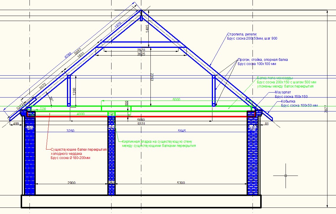

VeNick Опубліковано: 22 лютого 2010 Поділитись Опубліковано: 22 лютого 2010 Открыл тему для обсуждения т.к. не нашел аналогичной в этом форуме. В принципе идея проста - есть дом постройки 90-х годов, в котором проживают люди. Есть желание сделать ремонт крыши, а именно - шифер заменить на металлочерепицу и предусмотреть возможность в будущем обустроить полноценный жилой мансардный этаж. Размер дома 9х13 м. Чердачное перекрытие - балки из соснового обтесанного кругляка 180-200мм с опиранием на несущую внутреннюю стену с прогонами балок по 4 и 5 м. и растоянием между балками 1,2 м. Крыша - двускатная, высотой 3,5 м. Стропила из соснового обтесанного кругляка 100-130 мм с поперечной балкой на уровне 2,4 м. Растояние между стропилами 1,2 м. Вроде все просто, особенно с кровельным пирогом и утеплением, но возникает много других вопросов, а именно: 1. Нужно ли перестраивать стропильную систему и возможно ли это сделать, если в доме живут. Вдруг дождь - как защитить? 2. Если оставить старую стропильную систему - Нужно ли и каким образом усилить существующие стропила и балки с тем, чтобы устроить жилую мансарду в будущем. Старые балки снимать нельзя, т.к. на них подбиты черновые потолки и оштукатуренные на 1м этаже. 3. Возможен ли вариант усиления стропил и балок до снятия старой кровли. Если у кого-то есть аналогичный опыт - прошу советов и решений. Посилання на коментар Поділитися на інших сайтах More sharing options...

MWer Опубліковано: 22 лютого 2010 Поділитись Опубліковано: 22 лютого 2010 Если делать мансарду, высоты 2.4 м в коньке не хватит. Тогда надо делать новый каркас. Посилання на коментар Поділитися на інших сайтах More sharing options...

VeNick Опубліковано: 22 лютого 2010 Автор Поділитись Опубліковано: 22 лютого 2010 Если делать мансарду, высоты 2.4 м в коньке не хватит. Тогда надо делать новый каркас. В коньке высота 3,5 м - крыша под 35 град - и в основании 9 м - потолок мансандры получается гдето на 2,4 м от балки перекрытия, а можно и поперечную балку поднять выше. Посилання на коментар Поділитися на інших сайтах More sharing options...

VeNick Опубліковано: 13 квітня 2010 Автор Поділитись Опубліковано: 13 квітня 2010 Долго думал... осматривал... читал форум.... В итоге пришел к следующему выводу: - крышу снимать полностью и ставить новую стропилку - осмотр показал, что большая часть стропил побита короедом, т.к. не была антисептирована, кроме того, крыша плохо вентилируется и после зимы 40% стропилки покрылось грибком (белый ворсистый налет). Скорее уже было покрыто до переезда в дом прошлым летом. - существующие балки усиливать дополнительными, положенными с шагом 500 мм - старые держат потолок, новые для пола. Все операции думаю можно сделать в три этапа: 1. Крыша 2. Усиление перекрытия 3. Собственно отделка внутри Поэтому родился чертежик, который выкладываю для обсуждения. Очень хочу услышать критику со стороны спецов по крышам. Посилання на коментар Поділитися на інших сайтах More sharing options...

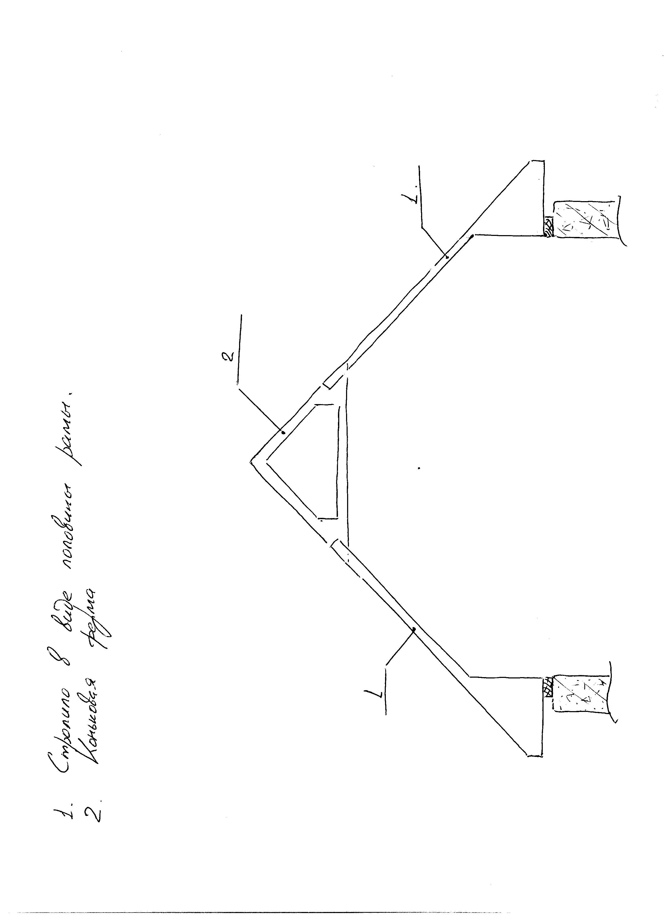

VeNick Опубліковано: 13 квітня 2010 Автор Поділитись Опубліковано: 13 квітня 2010 В принципе была мысля положить по два-три ряда газобетонных блоков с двух сторон. Но потом подумал, а зачем мне еще 100 квадратов на втором этаже? Будет достаточно и с таким вариантом не спеша добавить две огромные спальни, да и первый этаж жилой. А для добавления стен нужно время, за которое может не один раз намочить дождем. Очень уж жалко того, что сделано на первом этаже. Кроме того, пока не могу представить стропильную систему при ширине 9,5 м без затяжек и прогонов на стойках... Посилання на коментар Поділитися на інших сайтах More sharing options...

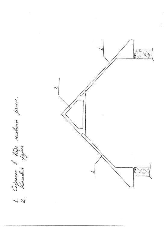

MWer Опубліковано: 13 квітня 2010 Поділитись Опубліковано: 13 квітня 2010 Вот например вариант, для быстрого монтажа. Из таких заранее подготовленных элементов можно собрать конструкцию с укрытием пленкой за три дня. Но это не единственное решение. Сейчас лишние 40 м кажутся лишними, потом, возможно, возникнет непреодолимое желание еще раз переделать крышу, чтобы все таки получить их. Кроме того лишняя площадь повышает стоимость дома. Это тоже может когда нибудь пригодится. Посилання на коментар Поділитися на інших сайтах More sharing options...
VeNick Опубліковано: 13 квітня 2010 Автор Поділитись Опубліковано: 13 квітня 2010 Такой вариант тоже не подойдет - нужен кран для монтажа, а у меня ЛЭП с двух сторон - не подъехать! Только вручную. Хотя такой вариант тоже можно рассматривать для сборки вручную по месту. Тем более он тоже добавляет стену. Кстати возможно можно ли при такой ширине дома балки вывести за стену дома скажем на 0,5 м и на них ставить стропила? Как тогда распределить нагрузку от балок и стропил на стены - ведь мауэрлатов не получиться? Кстати, по такой схеме я крыл гараж шириной 4,4 м - правда там я лил армопояс по всему периметру и заливал шпильки для крепления балок Посилання на коментар Поділитися на інших сайтах More sharing options...
MWer Опубліковано: 13 квітня 2010 Поділитись Опубліковано: 13 квітня 2010 Да все можно сделать при желании, и мауэрлат, и вручную собрать, и крышу новую к первому этажу привязать... Посилання на коментар Поділитися на інших сайтах More sharing options...
