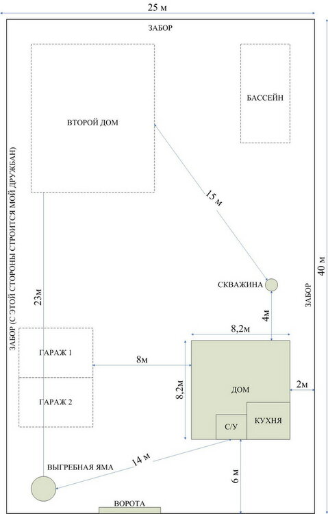

Mitka Опубліковано: 22 лютого 2010 Поділитись Опубліковано: 22 лютого 2010 Дом уже стоит. Скважины и ямы ещё нет. Пунктиром выделено то, что планируется в отдаленной перспективе. Посилання на коментар Поділитися на інших сайтах More sharing options...
bio7 Опубліковано: 22 лютого 2010 Поділитись Опубліковано: 22 лютого 2010 Дом уже стоит. Скважины и ямы ещё нет. Пунктиром выделено то, что планируется в отдаленной перспективе. Отлично придумано. Где-то в Вишенках я уже точно такую же планировку видел полтора года назад) От себя рекомендую вместо выгреба сделать септик с дренажем, потому как выгреб будет быстро наполняться. Можете посмотреть как организовываем это мы на www.bio7.com.ua в разделе "автономная канализация". Посилання на коментар Поділитися на інших сайтах More sharing options...
Mitka Опубліковано: 22 лютого 2010 Автор Поділитись Опубліковано: 22 лютого 2010 От себя рекомендую вместо выгреба сделать септик с дренажем, потому как выгреб будет быстро наполняться. Можете посмотреть как организовываем это мы на www.bio7.com.ua в разделе "автономная канализация". Насчет септика подумаю. Что можно сказать о расстояниях от дома до ямы и скважины? Достаточно ли? Не слишком ли близко к первому дому скважина? Хватит ли одной скважины и ямы на 2 дома (маленький дом останется гостевым). Посилання на коментар Поділитися на інших сайтах More sharing options...
Надежда Опубліковано: 22 лютого 2010 Поділитись Опубліковано: 22 лютого 2010 А где ливнестоки? Куда водичка с крыш будет по итогу уходить? А воду от чистки фильтров (до двух кубор одноразово) куда сливать планируете? А подъезд машины к скважине запланирован? Посилання на коментар Поділитися на інших сайтах More sharing options...
Mitka Опубліковано: 22 лютого 2010 Автор Поділитись Опубліковано: 22 лютого 2010 А где ливнестоки? Куда водичка с крыш будет по итогу уходить? Вдоль правого забора и бассейна. А воду от чистки фильтров (до двух кубор одноразово) куда сливать планируете? не думал об этом... Какие будут рекомендации? А подъезд машины к скважине запланирован? да, через двор (между домом и будущими гаражами не меньше 8 метров) Посилання на коментар Поділитися на інших сайтах More sharing options...
bio7 Опубліковано: 24 лютого 2010 Поділитись Опубліковано: 24 лютого 2010 Насчет септика подумаю. Что можно сказать о расстояниях от дома до ямы и скважины? Достаточно ли? Не слишком ли близко к первому дому скважина? Хватит ли одной скважины и ямы на 2 дома (маленький дом останется гостевым). Необходимо считать на 1 человека 200л стоков в сутки = 0,2м3/сутки. Считайте так 7чел. x 0,2м3/сутки x 3 дня отстаивания = 4,2м3 септика (это пример). Вот так септик и считается. Советую строить не так как многие экономщики- один септик на дом, а лучше делать из двух септиков отдельных без всяких перегородок. Посилання на коментар Поділитися на інших сайтах More sharing options...
