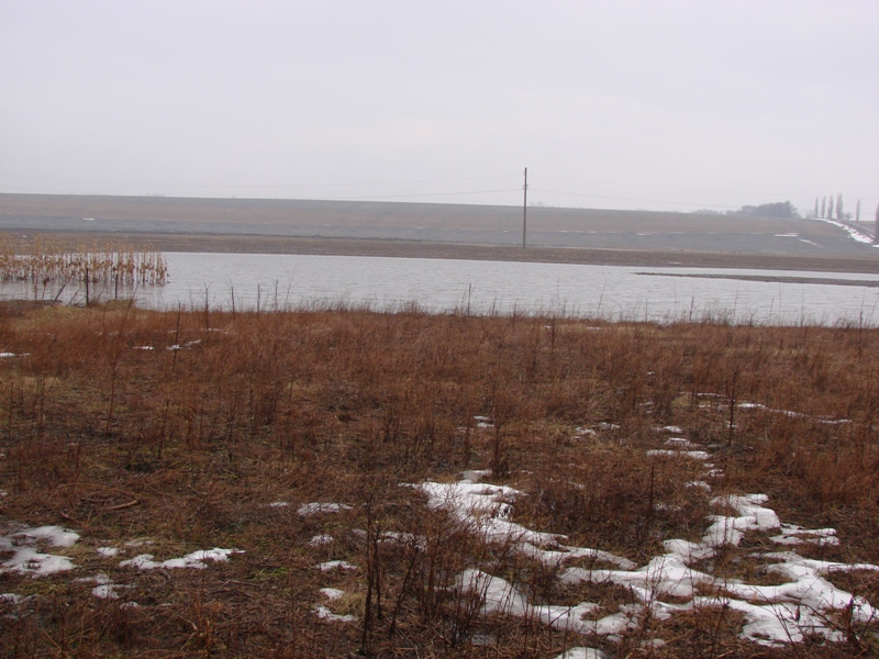

yri63 Опубліковано: 8 квітня 2013 Поділитись Опубліковано: 8 квітня 2013 Какие части Киева точно затопит Опубликовано: 2013-04-09 00:01:24 Ожидается только затопление островов на Днепре, а также приусадебных участков, которые находятся выше Киева. Моделирование затопленных территорий мы выполним сегодня На Киевском водохранилище уже с 9 апреля начнется разрушение ледового покрова – Кульбида Синоптики пересмотрели прогноз максимального уровня весеннего половодья в Киеве, но эти показатели не несут какой-либо серьезной угрозы для столицы. Об этом сообщил директор Украинского гидрометцентра Николай Кульбида. "Мы несколько пересмотрели прогноз максимального уровня весеннего половодья в Киеве. Мы повышаем прогноз максимального уровня в Киеве до 730, максимум 740 см выше условного нуля. Это при том, что средний уровень за многолетний период составляет 715 см", - сказал он на брифинге в понедельник в Киеве. При этом Кульбида подчеркнул, что значительной угрозы для Киева такие уровни не несут. "Ожидается только затопление островов на Днепре, а также приусадебных участков, которые находятся выше Киева. Моделирование затопленных территорий мы выполним сегодня", - отметил он. Синоптик также проинформировал, что на Киевском водохранилище уже с 9 апреля начнется разрушение ледового покрова, а очищение ото льда Киевского и Каневского водохранилищ следует ожидать до второй декады апреля. При отметке в 680 см над нулем поста в Киеве начинается подтопление Корчеватого (историческая местность на территории Голосеевского района Киева). Это считается своеобразной точкой отсчета во время весеннего половодья. www.segodnya.ua Посилання на коментар Поділитися на інших сайтах More sharing options...

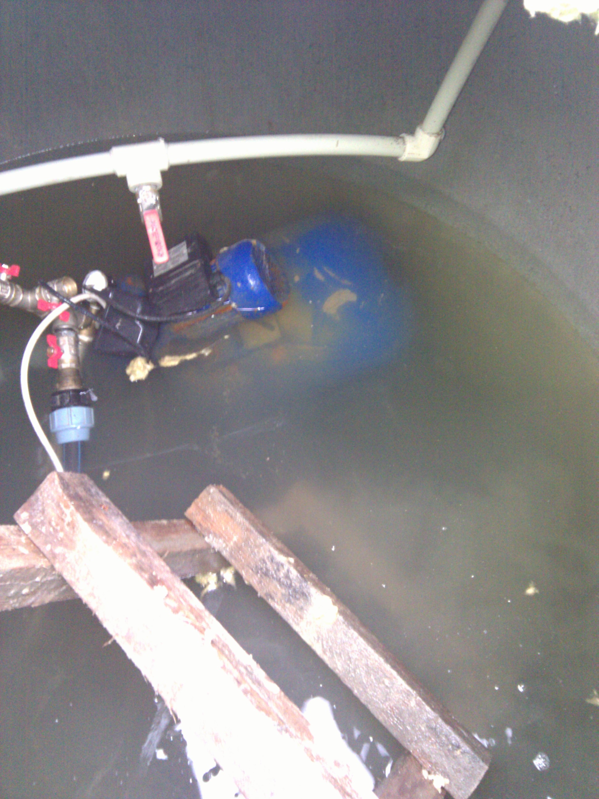

Yulita Опубліковано: 9 квітня 2013 Поділитись Опубліковано: 9 квітня 2013 Я тоже в Гоголеве, но у меня сухо и в подвале и в приямке и в погребе. Такой кошмар творится по левую сторону трассы, как ехать из Киева В Красиловке картина ещё хуже. В субботу были на даче (Гоголев), в старом погребе - 50 см воды, в подвале - все 80, насосная станция нырнула с головой Воду откачали, но, судя по всему, не надолго, прибывает прямо на глазах. Станцию спасти после такого купания еще можно, если она была отключена? Красиловку проезжали, там, действительно, море разливанное... Посилання на коментар Поділитися на інших сайтах More sharing options...
Algebra Опубліковано: 9 квітня 2013 Поділитись Опубліковано: 9 квітня 2013 В субботу были на даче (Гоголев), в старом погребе - 50 см воды, в подвале - все 80, насосная станция нырнула с головой Воду откачали, но, судя по всему, не надолго, прибывает прямо на глазах. Станцию спасти после такого купания еще можно, если она была отключена? Красиловку проезжали, там, действительно, море разливанное... Привет соседям. Станция и у меня ныряла. Знающие люди, говорят, что спасти можно. Мы свою достали, сняли движок и сушим . 1 Посилання на коментар Поділитися на інших сайтах More sharing options...

AlyaF Опубліковано: 9 квітня 2013 Поділитись Опубліковано: 9 квітня 2013 ) У меня тоже самое. Год проработала автоматика, но и полностью в воде она не была. Сырость и вода стояла на дне в прошлом году.. Ну поглядим конечно. Такое раз в 50 лет бывает, так что.. В доме можно было сделать, но не хотелось всю эту муть тянуть в дом, чтобы она место там ещё занимала. У нас автоматика (АКН-11) висит в самом верху приямка, вода до нее ну никак достать не может, воды около 30см на дне. Так что, скорее всего, она глючит просто от сырости. Сейчас перестали плотно крышку закрывать, чтобы проветривалось лучше. Лечится, если несколько раз пощелкать пакетником на скважину в доме, тогда просыпается. Переставим в дом, надеюсь, это технически возможно. Посилання на коментар Поділитися на інших сайтах More sharing options...
t-bird Опубліковано: 9 квітня 2013 Поділитись Опубліковано: 9 квітня 2013 Станцию спасти после такого купания еще можно, если она была отключена? якщо є можливість відкрити корпусу двигуна і електроніки - то краще сушити у відкритому вигляді. 1 Посилання на коментар Поділитися на інших сайтах More sharing options...
