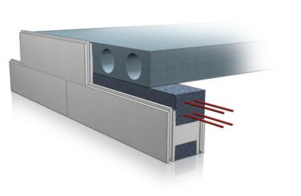

Ромка, армопояс верхний под плиты перекрытия. Отрезать, как советуют продавцы блоков, собрался внутренную стенку термоблока до перемычки. Потом с внутренней стороны ставится съемная опалубка. Так вопрос в том, как скрепить стенку блока и внутреннюю съемную опалубку?
Вот рисунок. На некоторых сайтах написано срезать стенку блока, на некоторых срезать шлиц (это я так понял часть внутренней стенки до перемычки?). На этом рисунке в последнем ряду блоков перед плитой, залитый бетон выступает на блоком! Это на рисунке или так и должно быть? Тогда как этого добиться
Как я понял - две арматурины под блок , две - над блоком - и залить . И все . Положить плиты и создать стенку из других блоков .

Други, подскажите как правильно сделать армопояс.
Я лоханулся с бригадой (это отдельная тема) и другую найти сейчас не реально. Так вот они не знают как его делать. В интернете написано - обрезать блок, поставить опалубку с внутренней стороны и залить. Но... как закрепить стенку блока с опалубкой - сверлить и связывать проволокой?
Может у кого есть рисунок или на пальцах объясните, плиз!
У меня именно так и делалось. На внешних стенах в местах опирания плит пролили блок где-то на треть, потом обрезали пенопласт с внутренней стороны стены, связали каркас из 4-х прутов где-то 12*12, привязали проволокой широкую доску и залили. Вышло не совсем идеально по плоскости, но терпимо. Тем более это место будет закрыто подвесным потолком.
На внутренних стенах в местах опирания вместо блоков просто сколотили опалубку корытом и получили армопояс шириной 25 см.
alyak, чуть не так! Надо срезать часть внутренней стенки до перемычки, чтобы ширина слоя бетона была не 15 см, а 20 см.
Армировать по проекту - у меня три прута 10 под блоком (перемычкой) и три прута 10 сверху перемычки!

теперь ответ на ваш вопрос , забываю все сфотографировать . Берем проволоку , алюминивую , самую хреновую , и развязывем ей в верхней части друг от друга , делаем квадрат 10*10 . Занимает минуту . Т.е. внизу втыкаем в кирпич , даем застыть - решетка держит форму намертво . А вверху после снятия кирпича - вяжем квадратик из проволоки ...
