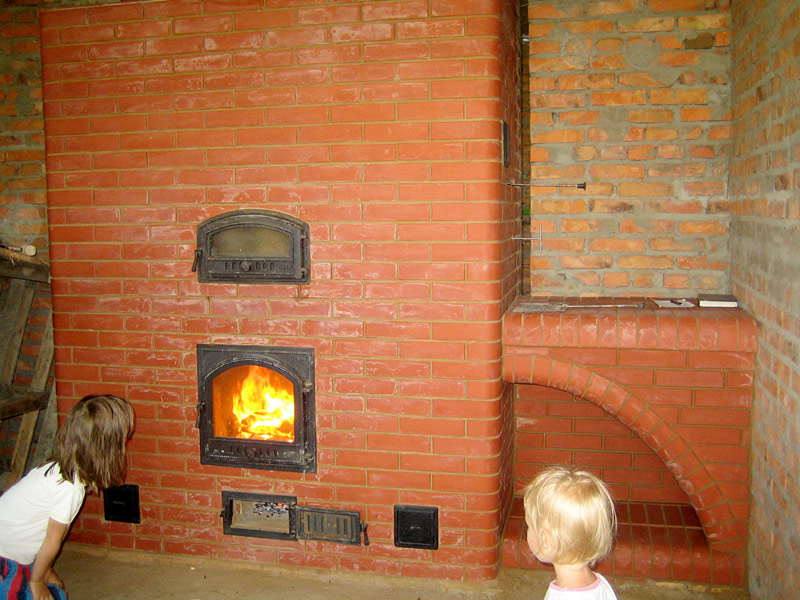

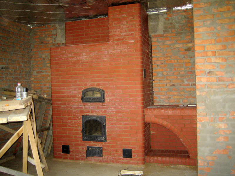

Olga_Flower Опубліковано: 26 липня 2010 Поділитись Опубліковано: 26 липня 2010 Моя печка готова. Осталось отмыть, подмарафетить. Я счастлива Посилання на коментар Поділитися на інших сайтах More sharing options...
riselost Опубліковано: 27 липня 2010 Поділитись Опубліковано: 27 липня 2010 (змінено) Красиво. Поздравляем. Во что вылилось? Какое количество кирпича? Как долго ложили? Кирпич сами искали, или печник помог? Я так понимаю, там разный нужен. Где брали? Еще интересно сколько она в ширину и длинну получилась... Сам выбираю пока модель. ) Моя печка готова. Осталось отмыть, подмарафетить. Я счастлива Змінено 27 липня 2010 користувачем riselost Посилання на коментар Поділитися на інших сайтах More sharing options...
Olga_Flower Опубліковано: 27 липня 2010 Поділитись Опубліковано: 27 липня 2010 Красиво. Поздравляем. Во что вылилось? Какое количество кирпича? Как долго ложили? Кирпич сами искали, или печник помог? Я так понимаю, там разный нужен. Где брали? Реальное количество кирпича - шамот + облицовка + труба - ушло 2664 штуки. По закупленным материалам, их стоимости и координатам мест, где покупалось, можно почитать здесь: www.stroimdom.com.ua/forum/showpost.php?p=584536&postcount=218 Покупки делались и мною, и печником. Кирпич ездила искать и оплачивала я, а забирал на манипуляторе печник. Хороший человек, видел, что мне младшую дочку оставить не на кого, и помогал с материалами по возможности. Ложили полтора месяца где-то с перерывами на выходные дни. 1 Посилання на коментар Поділитися на інших сайтах More sharing options...
Olga_Flower Опубліковано: 27 липня 2010 Поділитись Опубліковано: 27 липня 2010 Еще интересно сколько она в ширину и длинну получилась... Сам выбираю пока модель. ) В моем случае получилось так, что печнику пришлось подгонять проект печи под готовый фундамент. По его словам, проект получился не идеальный с точки зрения размещения прочистных дверец и нужды в изготовлении специального приспособления для режима летнего камина (на фото - нижняя фиговина сразу над дровником) вместо того, чтобы использовать обычную задвижку. Габариты - 1900х1125, высота стандартная - 2100. Посилання на коментар Поділитися на інших сайтах More sharing options...

budushi Опубліковано: 11 жовтня 2012 Поділитись Опубліковано: 11 жовтня 2012 Olga_Flower, как ваша печь? У автора темы она пошла трещинами. Кирпичи лопаются, раствор рассыхается. Посилання на коментар Поділитися на інших сайтах More sharing options...
Specu Опубліковано: 11 жовтня 2012 Поділитись Опубліковано: 11 жовтня 2012 Даже если Вы их увидите, все равно не поймете, поскольку не знаете условных обозначений. Порядовок новых печей никто из печников Кузнецова не имеет права рисовать и распространять. Знаете, когда мне начинают такое говорить вслух, у меня уже не остается ни единого сомнения, что хотят ввести в заблуждение и обмануть. В этом случае мой ответ мужчинам прост и лаконичен, дамам - более взвешен и обтекаем... 1 Посилання на коментар Поділитися на інших сайтах More sharing options...
Olga_Flower Опубліковано: 12 жовтня 2012 Поділитись Опубліковано: 12 жовтня 2012 Знаете, когда мне начинают такое говорить вслух, у меня уже не остается ни единого сомнения, что хотят ввести в заблуждение и обмануть. В этом случае мой ответ мужчинам прост и лаконичен, дамам - более взвешен и обтекаем... Ваше право. Мне как человеку, знакомому с понятием коммерческой тайны, понятно желание оставить при себе какие-то знания и не выдавать их широкой аудитории забесплатно. Добавлено через 3 минуты Olga_Flower, как ваша печь? У автора темы она пошла трещинами. Кирпичи лопаются, раствор рассыхается. У моей печи трещины появились еще на стадии сушки. Печник приезжал, расшивал потрещавшие швы, переделывал. Грешил на неудачную глину. После ремонта по тем же местам нитяные малозаметные трещины снова пошли, но не везде и заметны только если придирчиво присматриваться при хорошо протопленной печи. На холодной они вообще не видны. Печь пашет отлично, я ею довольна. Однако вся эта тема сейчас не актуальна из-за того, что мастер отошел от печного дела. Он семейный человек,у него сын подрастает, и плохо, когда семья месяцами не видит отца, уехавшего на заказы. Так что сейчас у него другой бизнес и связаться с ним по печным вопросам, к сожалению, уже невозможно (информация от его ученика из нашего села, он многократно пробовал и писать, и звонить - глухо. Можно было связываться только в первые полтора года после того, как он закончил мою печь.). Посилання на коментар Поділитися на інших сайтах More sharing options...
