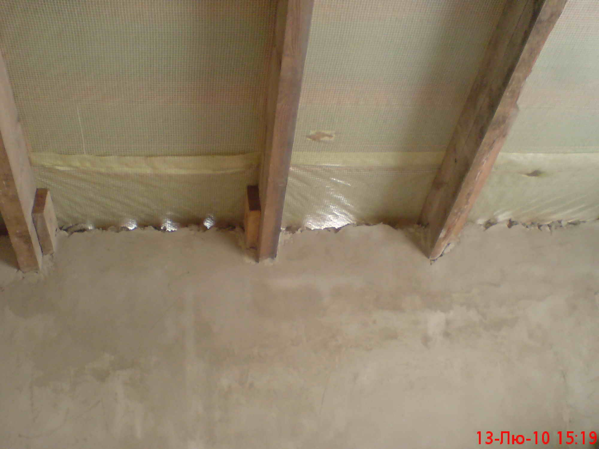

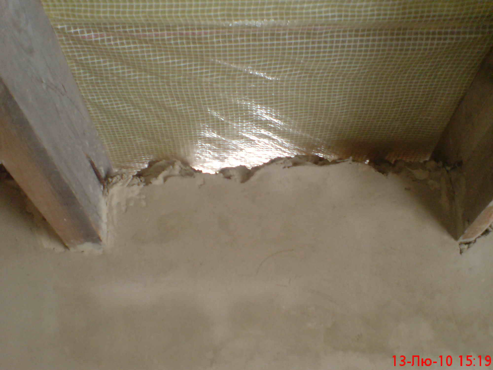

viktor02 Опубліковано: 16 лютого 2010 Поділитись Опубліковано: 16 лютого 2010 Вопрос.Как и чем утеплить стыки между стеной и потолком в мансардном помещении?Говорят,что зимой неслабо отдает холодом,если игнорировать этот момент.Есть несколько вариантов.1-й:максимально заложить "воздушные" места минеральной ватой. 2-й:заложит пенопластом а потом запенить,тогда пена не будет проседать,как это возможно с минватой.Но мне кажется,в этом случае пена будет блокировать проветривание деревянных конструкций,что не совсем хорошо для их дальнейшей жизни.Сильно рассчитывать,что подшивка внешних свесов даст тепловой эффект,как по мне.не стоит.Материал для раздумий на фото. Посилання на коментар Поділитися на інших сайтах More sharing options...
gospel Опубліковано: 17 лютого 2010 Поділитись Опубліковано: 17 лютого 2010 Пена, без вариантов. Иначе будет сквозняк. Посилання на коментар Поділитися на інших сайтах More sharing options...

snitsar Опубліковано: 18 лютого 2010 Поділитись Опубліковано: 18 лютого 2010 Вам нужно сбить этой стены где-то 10см. Утеплитель крыши толщиной 5см выпускаете на улицу, так чтобы он соединялся с утеплителем фасада. Если стена однородная то выпускаете просто на всю ширину стены. При этом утеплитель Вам нужно положить так чтобы между пленкой и этим самым утеплителем остался воздушный зазор, причем проветриваемый, а не пеной задуть. Если Вы просто положите вату впритык до стены, то этот кусок стены вверху зимой будет очень холодным, а в самых тяжелых случаях будет промерзать. Посилання на коментар Поділитися на інших сайтах More sharing options...
vitan Опубліковано: 18 лютого 2010 Поділитись Опубліковано: 18 лютого 2010 А утепление самого потолка предусматриваете? Посилання на коментар Поділитися на інших сайтах More sharing options...
viktor02 Опубліковано: 19 лютого 2010 Автор Поділитись Опубліковано: 19 лютого 2010 А утепление самого потолка предусматриваете? Ну а как же!!! Посилання на коментар Поділитися на інших сайтах More sharing options...
