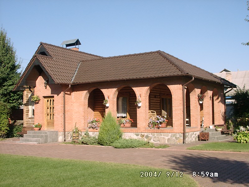

L.V. Опубліковано: 16 лютого 2010 Поділитись Опубліковано: 16 лютого 2010 Проектом предусмотрена открытая веранда во всю длину одной из стен (7 м.) на общем фундаменте с домом. Веранда накрыта продолжением крыши. Будет общий фундамент мостиком холода, не будет ли охлождаться пол в комнатах? Вопрос возник по аналогии с балконом - кто-то рассказывал, что в комнате вокруг балкона половина пола зимой очень холодная. Посилання на коментар Поділитися на інших сайтах More sharing options...
korund Опубліковано: 16 лютого 2010 Поділитись Опубліковано: 16 лютого 2010 По науке, балконная плита утепляется снизу-сверху. Кто этого не сделал,- получает холодный пол в комнате рядом. Основание веранды можно отделить утеплителем от цоколя, оперев его на сваи. Можно, конечно, и утеплить полы в веранде, но будет дороже. Удачи! Посилання на коментар Поділитися на інших сайтах More sharing options...
alexmetall Опубліковано: 16 лютого 2010 Поділитись Опубліковано: 16 лютого 2010 Обычно плита терассы отсекается утеплителем от стены фундамента и делается как плита по грунту без завязки на фундамент дома. При плохой геологии существующих грунтов можно сделать под ету плиту столбики. Насчет аналогии с балконом - сижу сейчас под окном на балкон, открытый не застекленный, с неутепленным полом. Пол в комнате - плитка. Что-то не очень холод чувствуется ))) (наверное батарея под окном служит "отсечкой" для мостика холода) 1 Посилання на коментар Поділитися на інших сайтах More sharing options...
korund Опубліковано: 16 лютого 2010 Поділитись Опубліковано: 16 лютого 2010 .... (наверное батарея под окном служит "отсечкой" для мостика холода)... Забыл добавить, что двухстороннее утепление делается для балконов, которые выполнены в виде выступающей плиты перекрытия (так по ошибке зачастую делают в малоэтажном строительстве), особенно когда пол балкона является потолком 1го этажа. Удачи! Посилання на коментар Поділитися на інших сайтах More sharing options...
Дмитрий Викторович Опубліковано: 20 лютого 2010 Поділитись Опубліковано: 20 лютого 2010 Примерно так? Стена на что опирается? У нас полы тёплые, так что не чуствуется Посилання на коментар Поділитися на інших сайтах More sharing options...
