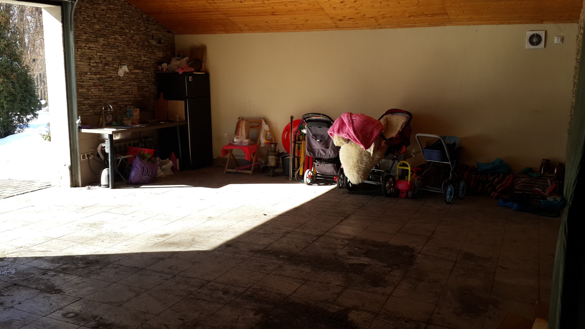

Потрошитель Опубліковано: 17 лютого 2017 Поділитись Опубліковано: 17 лютого 2017 ви заїхали в гараж, сніг потаяв і вода пішла в сторону воріт. Вночі мороз, ворота не примерзають? Вы так говорите - снег потаял и вода пошла, как-будто там несколько ведер. Там той воды - пару-тройку литров. Половина из них просто испаряется. У меня одна стена гаража(смежная с домом) теплая. Полметра бетона, провод теплого пола(1,8 квт) на стене, штукатурка, отделка камнем. Это "отопление гаража". Плюс вытяжка с таймером. Ворота не примерзают, сырости нет. Раз в несколько дней щеткой-веником смёл в сторону ворот и порядок. Когда-никогда помыл пол керхером. Главное не быть пофигистом и не заезжать в гараж с сугробами на крыше и арках - хоть как-то перед въездом почистить. 1 Посилання на коментар Поділитися на інших сайтах More sharing options...
irina1969 Опубліковано: 17 лютого 2017 Поділитись Опубліковано: 17 лютого 2017 Плюс вытяжка с таймером. а что у Вас за вытяжка ? Посилання на коментар Поділитися на інших сайтах More sharing options...

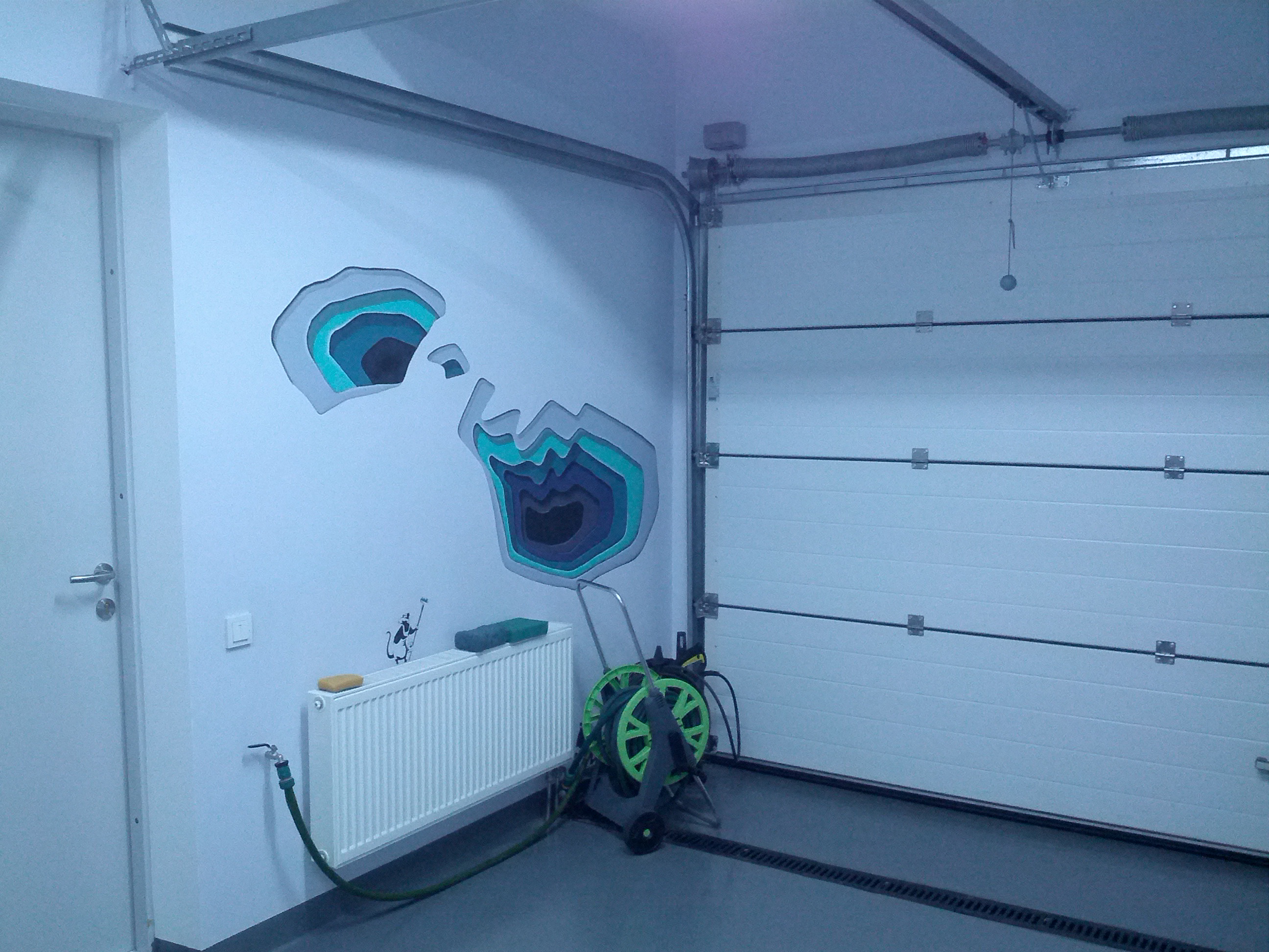

Serg_Nikol Опубліковано: 17 лютого 2017 Поділитись Опубліковано: 17 лютого 2017 Ті хто з гаражами.....хтось може показати як хто зробив водовідвід в гаражі? Коли мокре авто заїжджає, коли сніг з колес тає і т.д. У нас вопрос водоотвода решен с помощью разуклонки в сторону решеток-ливнеприемников. Вода из них уходит на улицу под фундаментом ниже точки промерзания в специально выкованную яму, в которой установлена пластиковая бочка с дырками в стенках. 4 Посилання на коментар Поділитися на інших сайтах More sharing options...

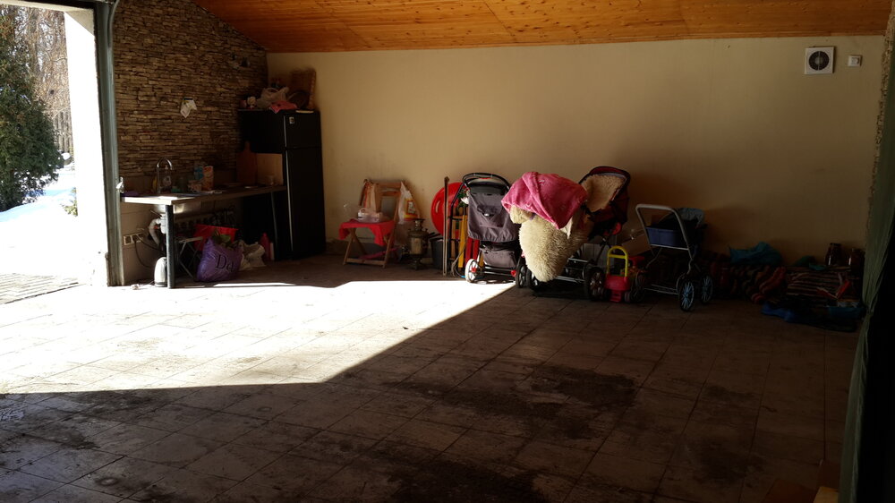

Потрошитель Опубліковано: 17 лютого 2017 Поділитись Опубліковано: 17 лютого 2017 а что у Вас за вытяжка ? Самый простой и дешевый вентилятор. Только взял наибольший из дешевых диаметром 200мм(были еще 100 и 150). Дырка через стену, с той стороны решетка с поднимающимися от напора шторками. На фотке видно вентилятор. Работает ночью. Сфоткал утром, никто не убирал недели три(сорри за срач), но, как по мне, грязи от машин(учитывая эту зиму) не так много. Воды нет. 6 Посилання на коментар Поділитися на інших сайтах More sharing options...

kruchenik Опубліковано: 24 червня 2017 Поділитись Опубліковано: 24 червня 2017 У нас вопрос водоотвода решен с помощью разуклонки в сторону решеток-ливнеприемников. Вода из них уходит на улицу под фундаментом ниже точки промерзания в специально выкованную яму, в которой установлена пластиковая бочка с дырками в стенках. у вас такой опрятный вид у гаража. расскажите из каких материалов пол и стены, двери... слева то наклейка? по поводу вытяжки и воды. у меня нет вытяжки (вент канал есть), отвод воды криво косо в сторону ворот. запаха ни от бензина ни от дизеля (разные авто) нет. ну первую минуту есть после выезда - заезда. и то еле ощутимый. вода- в снегопады были лужи, но они сами подсыхают за ночь даже зимой (гараж неотапливаемый, но минуса никогда нет) Посилання на коментар Поділитися на інших сайтах More sharing options...
