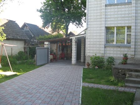

kliman Опубліковано: 17 лютого 2010 Поділитись Опубліковано: 17 лютого 2010 Звичайно, що гараж, а якщо іще ворота відкриваються з пульта це добре Але вот багато моїх знайомих з гаражу, який в будинку поробили кімнати, іще деякі збираються. Моя думка гараж добре в цоколі, або окремо стоячий. У мене особисто гаражу немає, а є навіс, такий як на фото. Я задоволений, літом виганяю авто і маю альтанку, цього року хочу збоку вимурувати закритий мангал - камін. Хоча думки про гараж, особливо зимою, приходять в голову. Посилання на коментар Поділитися на інших сайтах More sharing options...

kliman Опубліковано: 18 лютого 2010 Поділитись Опубліковано: 18 лютого 2010 Ну в мене навіс великий - над входом в будинок, ззаді стоїть цегла і закрито брезентом, таким як тенти на фурах, вхід зашитий вагонкою із дверями. Затишно і досить тепло, всі гості виходять курити Якщо забереться цегла колись - продовжу навіс іще на одне авто. постараюсь викласти фото пізніше. Посилання на коментар Поділитися на інших сайтах More sharing options...
