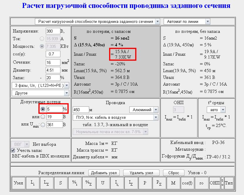

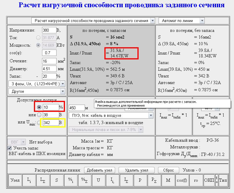

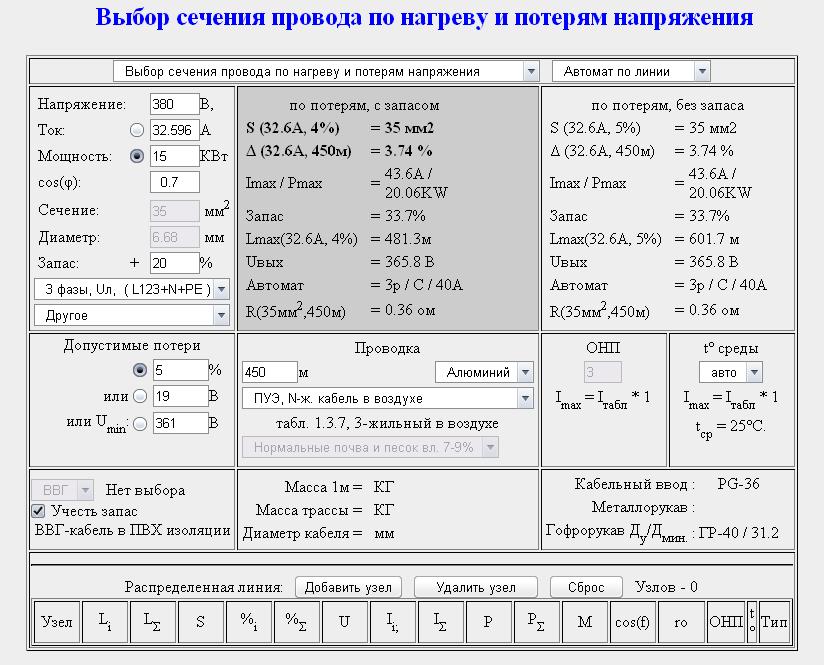

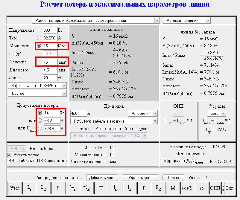

ozzy Опубліковано: 13 лютого 2010 Поділитись Опубліковано: 13 лютого 2010 до автомата и узо на 380 в. - например , фазу и нуль взять для 220 в. на входе в автомат на 380в. я бы так не делал ! по столбам РЭС ... Линия проведена СИП4-16 .... Заземление на промежуточных столбах не Ваша забота. Ваша забота заземление на последнем столбе. Для schek, вдумчиво всмотритесь в картинки: 1 Посилання на коментар Поділитися на інших сайтах More sharing options...

schek Опубліковано: 13 лютого 2010 Автор Поділитись Опубліковано: 13 лютого 2010 [Для schek, вдумчиво всмотритесь в картинки: На картинках я узнал параметры, напоминающие мою линию. Сечение и тип провода, приблизительная длина провода. Между картинками "5 отличий" нашел. Но, поскольку физика не была моим любимым предметом, то загадку не разгадал. Буду благодарен за правильный ответ. Посилання на коментар Поділитися на інших сайтах More sharing options...
ozzy Опубліковано: 13 лютого 2010 Поділитись Опубліковано: 13 лютого 2010 При максимальной загрузке линии 15 кВт падение на алюминии 16 мм2 составит 53 Вольта для 3 фазной нагрузки или 30 Вольт для однофазной. Т.е 220 -30 = 190 В. Если линию проложить СИП4*35 тогда потери будут 5%. Т.е. 220-11=209 Вольт 1 Посилання на коментар Поділитися на інших сайтах More sharing options...

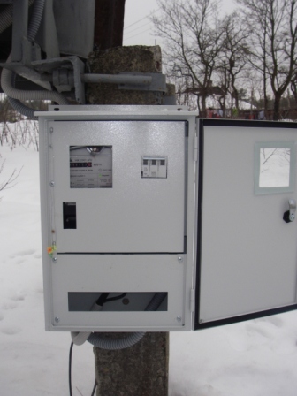

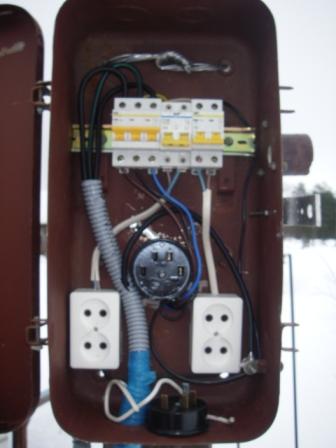

schek Опубліковано: 24 лютого 2010 Автор Поділитись Опубліковано: 24 лютого 2010 19 февраля получил договор с РЭС, документ о проверке лабораторией заземления. На ТУ поставили печать и написали, что новое место размещения счетчика согласовано с РЭС. Сам щит учета (громко сказано- счетчик и трехфазный автомат) заземлен на шину, идущую по одной из четырех ножек платформы трансформатора. На опоре, расположенной на участке установлен временный щит (фото). Сама коробка 4 (6?) мм проволокой соединена с 63 уголком, длиной 2м, который исполнителям с огромным трудом уалось забить в мерзлую землю. На опоре оставлена скрутка метров 15 провода Как только выгоню стену хозблока - закажу приличный щиток и его заземлю на правильный контур. Местные электрики утверждают, что в моем случае стабилизатор не понадобится, т.к. линия моя и садить напряжение в линии некому. Так ли это? Посилання на коментар Поділитися на інших сайтах More sharing options...
