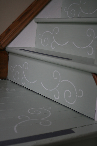

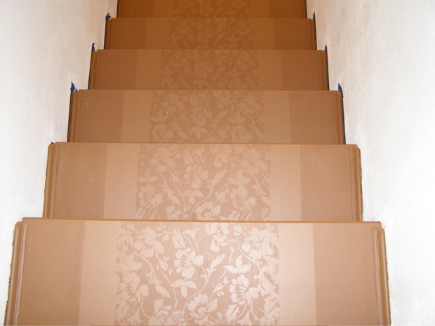

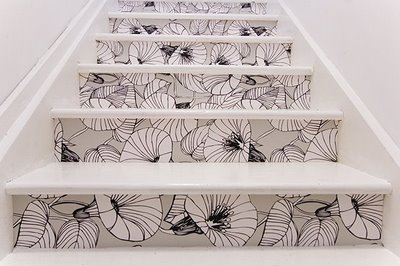

allexx Опубліковано: 11 лютого 2010 Автор Поділитись Опубліковано: 11 лютого 2010 Прошла путь решения удешевления обшивки лестницы, поделилась с Вами своими выводами. И Вам удачи. Вы знаете, самый простой способ радикально все удешевить- это взять сухую обрезную доску из сосны, стесать углы и покрасить в белый, или в другой цвет. Можно еще трафарет нанести, или обои на подступенки, вот так,например Посилання на коментар Поділитися на інших сайтах More sharing options...
allexx Опубліковано: 11 лютого 2010 Автор Поділитись Опубліковано: 11 лютого 2010 или вот так Посилання на коментар Поділитися на інших сайтах More sharing options...
allexx Опубліковано: 11 лютого 2010 Автор Поділитись Опубліковано: 11 лютого 2010 на худой конец, вот так Посилання на коментар Поділитися на інших сайтах More sharing options...
