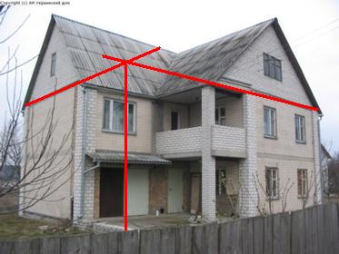

Суть вопроса в чём:
Дом (к.б панели) 90-х годов постройки. Весной начну приводить его в "жилое" состояние... соответственно есть немного времени для того чтобы узнать мнение окружающих и определится с людьми - которые все ети идеи будут воплощать в жизнь.:)
Дом Г-образной формы. (185 м кв.- без мансардного етажа)
Планирую снести старую крышу с фронтонами, доростить недостающий угол (чтоб получилась большая комната 10х12 м),+ постройка цоколя, фронтонов и новой двухскатной крышы с утеплением 200мм (по центру холодный чердак).
Интересует Ваше мнение по поводу:
1) Есть предложение доростить угол мансардного етажа (двутавровые балки + жб. перекрытия); Возможно есть другие варианты??
2) материала, из чего выгнать цоколь и фронтоны (планирую утеплять весь дом 100мм) - чтоб соотношение цена-качество-стоимость работ было оптимальное для нынешнего времени... есть предложение делать из красного кирпича в 1,5-1 кирпич;
3) оптимальная высота цоколя??? делать 1,2 или сразу 1,7 м.??
4) Угол крыши планирую 25 градусов.
5) Битумная черепица + утеплитель 200 мм.
6) так-же хочестся побольше узнать про ценовую политику на "материалы" и "работы" которая есть сейчас..
Надеюсь на активное обсуждение даной темы, т.к Ваше мнение очень интересно. "одна голова хорошо, а много лучше.:)"
ЗАранее благодарен всем.

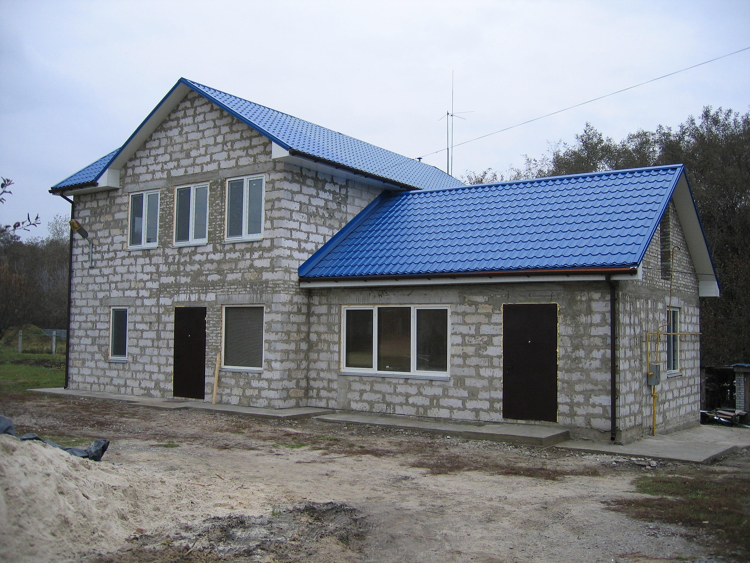

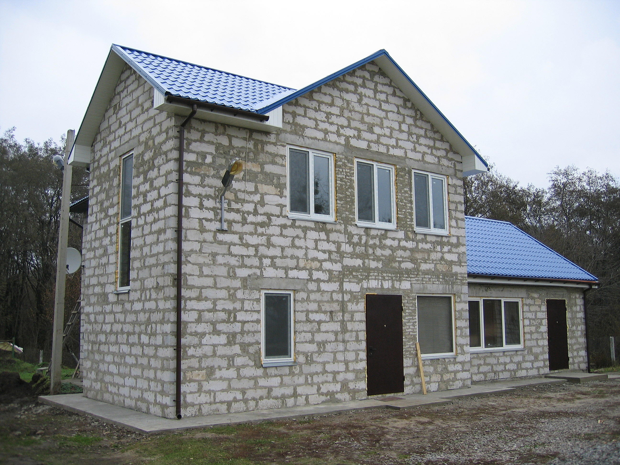

Вот этот домик похожим образом переделывался. Вообще, проблем у Вас не должно быть в принципе. Задача стояла такая же как у Вас - достройка + передклка крыши (только в моем вариента еще нужно было врезаться в уже существующую кровлю из м.ч.). Жаль не сохранилось начального домика, но тут делали тоже самое, что и Вы хотите :). Тут в принципе и обсуждать нечего :). Бери и делай. По сложности (макс 10 балов), я бы оценил Ваш объект на 5). А значит и в затратах это не дорого обойдется :)
П.С. Можно даже поехать посмотреть, посоветоваться с хозяином дома, который удачно живет уже в этом доме 3-й год. :)

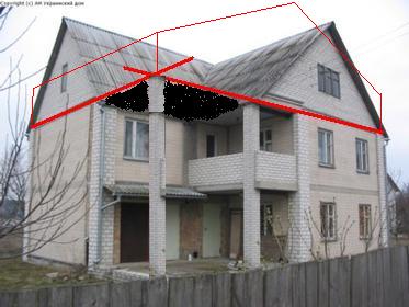

Первых два етажа я собираюсь оставлять без изменения, а доращивать планирую только перекрытия (пол) третего етажа.....
приблизительно нарисовал.... этот дорощеный козырёк будет упиратся на сойку (двутавр) и облаживатся кирпичём.

1. А зачем гнать цоколь, если пристраивается только мансарда?
2. Почему именно двутавр на колонну? Труба была бы эффективнее (легче при большем радиусе инерции).
3. Просто вытянуть перекрытие и накрыть все "крышкой" 25° - не будет скучновато? Или по мансарде предполагается какие-то "понты"?
4. Сколько лет стоит дом? Какое основание? Нет опасений, что грунт по-любому даст просадку и возможны деформации по свежим фронтонам? Газоблок, пожалуй, будет эффективнее - и легче, и теплей. Под кровлю все равно желательно будет дать армопояс для восприятия деформационных нагрузок на консольной части мансарды.
5. У Вас внизу просматривается терраса. Это просто заливка бетоном или там уже имеется такой же фундамент, как под всем пятном дома?
1) Опять-же наверное не правильно высказался цоколь- всмысле стены на 3-ем етаже - вдоль скатов крыши (как на посл. фото)
2) Думал что двутавр лучше.... буду рассматривать трубу...
3) Да... Понтов на крыше никаких не предусматривается.... со стороны дороги (фасад-закат) - фронтон, со стороны поля (тыл-восход) -фронтон, так как дом не маленький - крышу и видно не будет... только от соседей.....
4) дом построен в середине 90-х тоесть уселся полностью. (трещин нет нигде.)
Фундамент -Блоки (если смотреть по фото- то под левой частью дома есть подвал - в 4 блока, под правой думаю 2 или 3 ????? ещё не изучал...), Армопояс обязательно. Газоблок рассмотрю... спасибо.
5) Это заливка бетоном - въезд в гараж. (кстати стена гаража будет замуровыватся)

Ну тогда понятно Надо рассматриват совместно с кровлей я бы делал 1.0 и 30 нрадусов кровлю Если сделать выше стены и 25 кровлю будет некрасиво как будто дом по шапке получил
Можете рассмотреть еще трубу квадратного сечения легче будет потом в работе
Цоколь - это всегда от земли :)))
Кстати, если утеплять будете, то трещины от просадки Вам, по-идее, не страшны.
Согласен с Васяном - к этому и клонил. Крыша должна быть пропорциональной, являться частью ансамбля и рассчитывать на то, что с улицы ее не видно - недальновидно. Всегда есть ракурс, с которого все прекрасно видно и зачем зарабатывать репутацию человека с дурным вкусом?
И чем круче скаты - тем меньше снеговой нагрузки, кстати.
В Вашем случае, как по-мне, крыша должна быть вальмовой. Как минимум. Или какие-то другие ходы. Абстрактное пространство под навесом мансарды обязывает. Что-то напрашивается... Что - пока не сформулировал.
Кстати, почему бы не забабахать заодно терраску на 2м этаже? ;) Всего делов - залить перекрытие.
Всё таки хотелось-бы сохранить всё возможное пространство мансарды -т.к. убрать по метру с двух сторон- ето 20 кв.м в итоге... Я ж угол и хочу доростить- чтоб получилась одна боольшая комната (10х12 прям как фотография :D)
По поводу трубы надо будет определится с сечением и толщиной тренки, чтоб выдержала 4 плиты перекрытия, 2 двутавра, и половину фронтона.
Фундамент под опору думаю делать 1 м.куб.

Честно говоря, квадратную трубу я и имел ввиду.
10х12 без промежуточных опор?
по предварительным просчётам (чертежей пока нету) будет или 2 или 3 промежуточные опоры.
То есть колонны? Или ряды колонн?
Короче - есть на что опираться или крыша должна быть как шатер?
по линии состыковки двух скатов будет или 2-или 3 колоны (зависит от последующтх, точных просчётов)
Карнизы сделайте по 30-40 см, А может сломать крышу? Не нравиться мне вариант простого двухската
Может быть не правильно выразился ...
я понимаю, что Вы имели в виду... ;)
