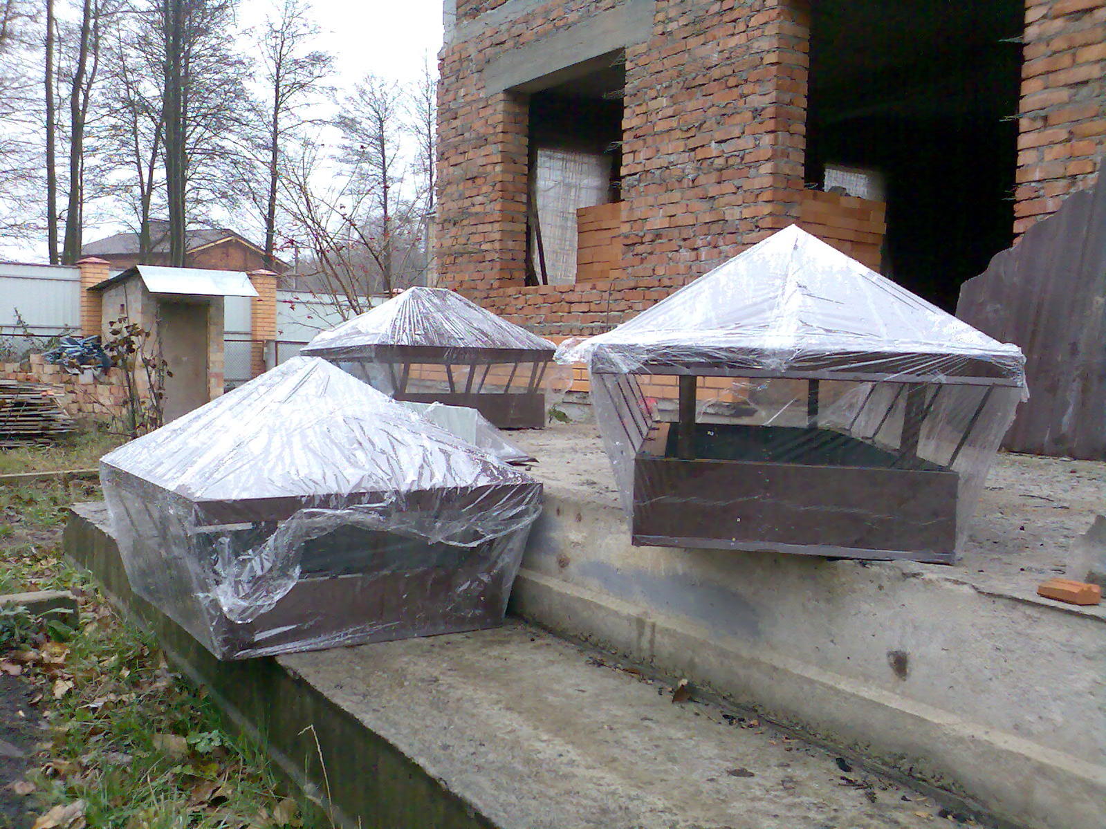

Иштар Опубліковано: 10 лютого 2010 Поділитись Опубліковано: 10 лютого 2010 Люди, помогите! Как называется “Шапка” на дымоход правильно? Мне надо накрыть кирпичный дымоход. И, может, кто подскажет где их заказывать? Посилання на коментар Поділитися на інших сайтах More sharing options...
Лентяй Опубліковано: 10 лютого 2010 Поділитись Опубліковано: 10 лютого 2010 "Шапка" называется -1.Дефлектор 2.Колпак 3.Грибок Отличаются по конструкции.Разрешается ставить на трубу для камина и печи. Для газового котла-запрещено. Можно обратится на завод "Коминвент" в Гостомеле,или заказать сварщикам. Посилання на коментар Поділитися на інших сайтах More sharing options...

Надежда Опубліковано: 11 лютого 2010 Поділитись Опубліковано: 11 лютого 2010 Неужели дребезжит? Или сорвало? Шапки получились как парусники из тонкого железа, гудят на ветру. 1 Посилання на коментар Поділитися на інших сайтах More sharing options...
Kimura Опубліковано: 11 лютого 2010 Поділитись Опубліковано: 11 лютого 2010 Шапки получились как парусники из тонкого железа, гудят на ветру. Это технологическая ошибка в их конструкции ? В чем ошибка - -буду просто скоро делать грибочки - -хочу сделать по уму Посилання на коментар Поділитися на інших сайтах More sharing options...

Надежда Опубліковано: 11 лютого 2010 Поділитись Опубліковано: 11 лютого 2010 Это технологическая ошибка в их конструкции ? В чем ошибка - -буду просто скоро делать грибочки - -хочу сделать по уму У меня по размерам довольно большие по длине и ширине грибки. Заказывала в Коминвенте, так как думала, что там опытные специалисты, знают, как правильно такие грибки делать. А они сделали "парусники", ничем не усилив тонкое железо. Работа менеджера заключалась в том, чтобы взять у меня размеры и посчитать, сколько денег я должна проплатить в кассу. 2 Посилання на коментар Поділитися на інших сайтах More sharing options...

dimaaprodos Опубліковано: 22 лютого 2010 Поділитись Опубліковано: 22 лютого 2010 так а позвольте полюбопытствовать - -грибочки то качеств а нормального ? Как стоят ? Как служат ? Есть ли нарекания ? Комментарии и пожелания? Нареканий нет, стоят нормально. Но если ставите на газовый котел, то сразу делайте в нем прорезь и выводите трубу приблизительно на 0,5 м выше шляпки. Если этого не сделать шляпа будет обмерзать + возможно задувание. Посилання на коментар Поділитися на інших сайтах More sharing options...

Александр 1 Опубліковано: 12 травня 2012 Поділитись Опубліковано: 12 травня 2012 "Шапка" называется -1.Дефлектор 2.Колпак 3.Грибок Отличаются по конструкции.Разрешается ставить на трубу для камина и печи. Для газового котла-запрещено. Можно обратится на завод "Коминвент" в Гостомеле,или заказать сварщикам. А кто может подсказать,как с газовым котлом?У него труба остается открытой и в нее летит снег,дождь и всё остальное? Посилання на коментар Поділитися на інших сайтах More sharing options...
Андрей-79 Опубліковано: 13 травня 2012 Поділитись Опубліковано: 13 травня 2012 А кто может подсказать,как с газовым котлом?У него труба остается открытой и в нее летит снег,дождь и всё остальное? По существующим в Украине нормам и здравому смыслу труба на дымоходе от газового котла должна быть открытой. Если дымоход сделан правильно и в соответствии с нормами и, опять же, здравым смыслом, то в нем должна в нижней точке находиться ревизия! Она и служит для сбора и отвода мусора и жидкостей попавших и образовавшихся в канале. Если у вас дымоход без ревизии рекомендую отделаться малой кровью и установить! И поверьте, воды от снега и дождя в канале будет в разы меньше чем конденсата! Удачи!!! 1 Посилання на коментар Поділитися на інших сайтах More sharing options...
