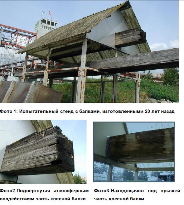

Странно. что пишут, без защиты пигментом- рассыпаться начинается. Как же стоят дома в Закарапатье и не только- старющие и твердые. Явно же никто их ничем не пигментировал, не пропитывал.. Вот думаю, мы с этими пропитками, покрытиями- может горе от ума? Читаем много, а нам впаривают, что продать нужно? Как-то интуитивно, кажется, что для долговечности качественно срубленного деревянного дома важно высокий фундамент, для тепла- швы герметиком пройтись и все. А остальное-..
Это вопрос скорее риторический и больше зависит от предпочтений заказчика и его готовности принять тот или иной вариант. Здесь можно привести пример (может не совсем правильный но все же...) покупки двух одинаковых автомобилей в одно и тоже время. За одним автомобилем следят: проводят антикоррозийную обработку, моют, полируют, чистят салон и т.д. (тратят на него деньги и силы). За вторым следят меньше - моют периодически, не обрабатывают. Лет через десять (при благоприятных условиях) оба эти автомобили будут ездить, на них можно будет передвигаться, но вот внешний вид (а именно лакокрасочное) у них будет явно отличимым. Но если хозяина второго автомобиля это устраивает, то переплачивать за уход не стоит? Сомневаюсь. ;)
Игорь, скажите на первом фоте цвет естественный, а на втором- чуть желтит. Это древесина другая или так на фото получилось? Чувствую, придется поискать чем покрывать. Я блестящее даже минимально не хочу. Очень не нравится. Честно говоря, в идеале снаружи хотела только пошлифовать, пропиткой и все. Цвет хочу не менять. Понимаю, что потемнеет. Видела потемневшую со временем смереку. Мне нравится ее загар, выглядит отлично. Вот ничего бы не меняла. Пусть бы дом менял цвет со временем, как и должно быть. Странно. что пишут, без защиты пигментом- рассыпаться начинается. Как же стоят дома в Закарапатье и не только- старющие и твердые. Явно же никто их ничем не пигментировал, не пропитывал.. Вот думаю, мы с этими пропитками, покрытиями- может горе от ума? Читаем много, а нам впаривают, что продать нужно? Как-то интуитивно, кажется, что для долговечности качественно срубленного деревянного дома важно высокий фундамент, для тепла- швы герметиком пройтись и все. А остальное-.. Хотела пигментировать только внутри гостинную- она с белеными стенами планируется. Но это чисто из эстетических целей
Старое фото сделано телефоном.
по поводу интуиции -на картинке - незащищенные балки 20 лет.
"Высокий цоколь" и мягкий европейский климат (без нашей дельты температур).
