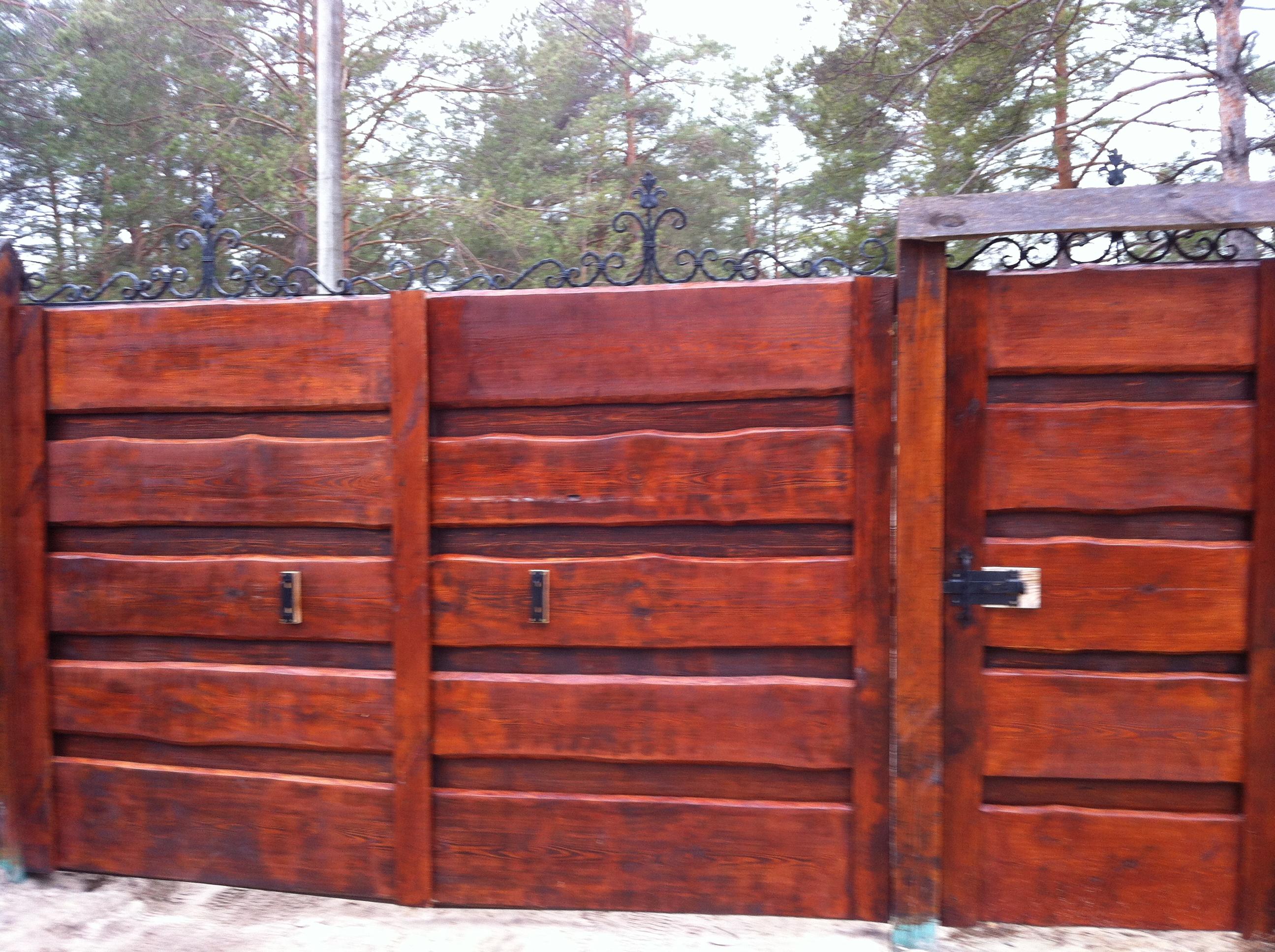

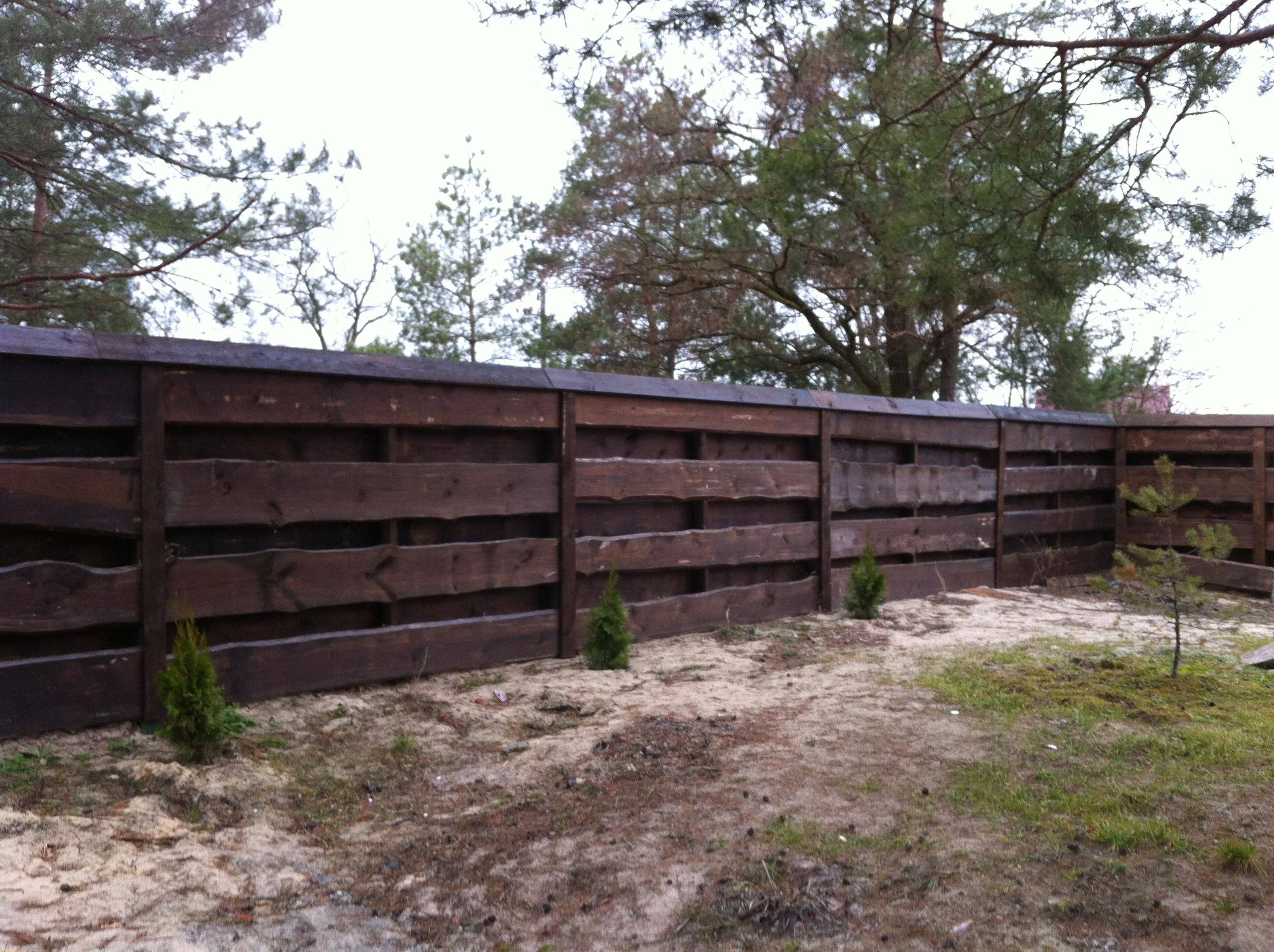

Да, делал 1,5 года назад. Тяжело найти широкую доску от 30 см, с узкой доской он не смотрится(ИМХО).
ага, совершенно верно:good:, если узкая в этом фасоне:( то получится огуречный ящик, ИМХО
Вот такой заборчик получился. По цене маленько ошибся (давно было), 300 грн м/п с покраской в один слой

В моем заборе использовалась 3м доска шириной от 26-40 см и ставилась перемычка на 1,5 метра ( меньше идет дубовых столбов и выглядет лучше)

2 метровые столбы не годятся, т.к. их надо в землю закапывать хотя бы на 70 см, я использовал 3м, в землю закапывал на 1 м.
