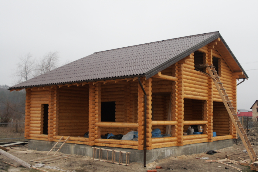

Добрый день! присоединяемся к клубу. есть коробка из смереки 24-ки, крыша, забор и зимуем...
красивенько!
где строитесь?бревна прямо на фундамент укладывали?!а забора чтото не увидел:)
красивенько!
строимся под Обуховом, бревна лежат на рубероиде + обвязочный брус, конечно. Забор чуть позже вырос - это фотка за ноябрь где -то ))

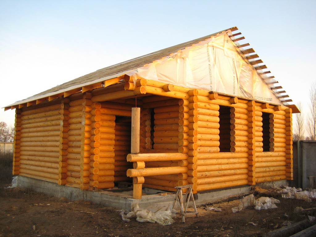

У меня, наверное, самый маленький домик из всех. И самый долгострой :)
Строюсь под Донецком. Сосна 22м. Пока вот в таком состоянии:
Все равно красивый домик у Вас выходит!
