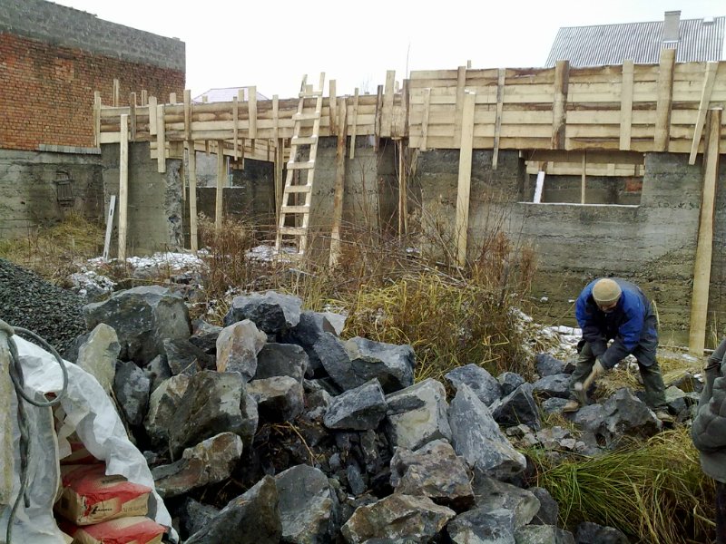

ST(:P@ Опубліковано: 2 березня 2012 Поділитись Опубліковано: 2 березня 2012 (змінено) Конечно, интересно, выкладывайте! Прибавление в комбинированных домах! спасибо)) тут уже есть фото фундамента..........если не ошибаюсь на 47 стр. буду по возможности - держать в курсе)) буду делать дикий по нескольким причинам : 1-просто нравится дикарь 2- длина стен не кратна 6м( (47 - вроде там же есть план дома) а среди комнаты переруб делать не хочу, стыковать бревна - откровенно стремно)) дикий же - закрывает этот вопрос........надеюсь Добавлено через 8 минут Добавлено через 7 минут Милости просим в клуб! Здесь народ гарячо приветствует отчеты о строительстве. Чем больше фото, тем лучше! Вообще неплохо было бы организовать внеочередную тематическую встречу клуба - "Любителей деревянных домов". Так сказать познакомиться, поделиться опытом. Или же, как вариант, всем собраться на очередной встрече форума. спасибо.)) будут отчеты. и вопросов будет думаю не мало. первый был задан - насчет гидроизоляции - ибо участок куплен вместе с фундаментом (высоким) и было решено делать жилой цоколь. высота стен цоколя больше 3 м%) зачем бывший владелец так лил - ответить не могу)) вот пару фот. жуть и кошмар - предупреждаю сразу:D план было по состоянию на 31.12 а вот такая задумка. знаю что качество не айс - но шо есть а так как обещал вопросы то хочется (мильпардон за наглость) получить примерное понимание 2-х моментов 1. гидроизоляция цоколя (подошва не изолирована) 2.правильная стыковка бутобетонного фундамента и первого ряда бревен. заранее спасибо) Змінено 2 березня 2012 користувачем ST(:P@ 1 Посилання на коментар Поділитися на інших сайтах More sharing options...

Al_Capone Опубліковано: 3 березня 2012 Поділитись Опубліковано: 3 березня 2012 1. гидроизоляция цоколя (подошва не изолирована) 2.правильная стыковка бутобетонного фундамента и первого ряда бревен. заранее спасибо) 2. Сделайте по уровню цоколь, чем ровнее, тем лучше. На всякий случай нужно положить рулонную гидроизоляцию и по желанию дубовый брус. А дальше межвенцовый утеплитель и первый венец. 1 Посилання на коментар Поділитися на інших сайтах More sharing options...
