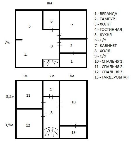

Здравствуйте, уважаемые форумчане.
Планирую и я вступить в Ваши ряды и если все сложится, то начать строительство сруба.
Дом хочу строить для постоянного проживания из оцилиндровки 200мм.
Вот набросал первую планировку и хотел бы выслушать Вашу критику.
Также хочу узнать от имеющихся тут застройщиков цену на такой домик.

- высота потолков 2,8м.
Буду очень признателен за Ваши предложения в личку и критику тут.

Извините, но дом будет не красивым.
Кубическая практически коробка (7*8*8) с махонькой верандой... Никакая крыша типа шале не спасет этот "кубизм".
Если хотите действительно полноценный высокий второй этаж, необходимо расширять первый хотя бы за счет веранды или открытой террасы какой то. Играть потом с крышами веранды и дома. Тогда будет эффект.
пысы. свое видение финансовой части отправил в личку.

Согласен с ValVAl
С полноценным вторым этажем, дом маленького размера будет смотреться как коробка. Если нет возможности расширить первый, то сделайте хотя бы второй этаж мансардного типа с аттиковыми стенами высотой 1-1,2 метра. Но в таком случае нужно будет поиграться с планировкой второго этажа, т.к. спальни окажутся маленькими.
По планировке первого этажа: не совсем комфортно, когда гости сидят в гостинной, а двери туалета также выходят в гостинную.

Кстати, у меня очень похожий проэкт, но у меня 9 на 11и второй этаж мансардный со стеной в 160 см ( в самом низком месте) , ну а с планировкоц первого этажа нужно поработать, с.у. в зале и кухне это не есть прикольно.
