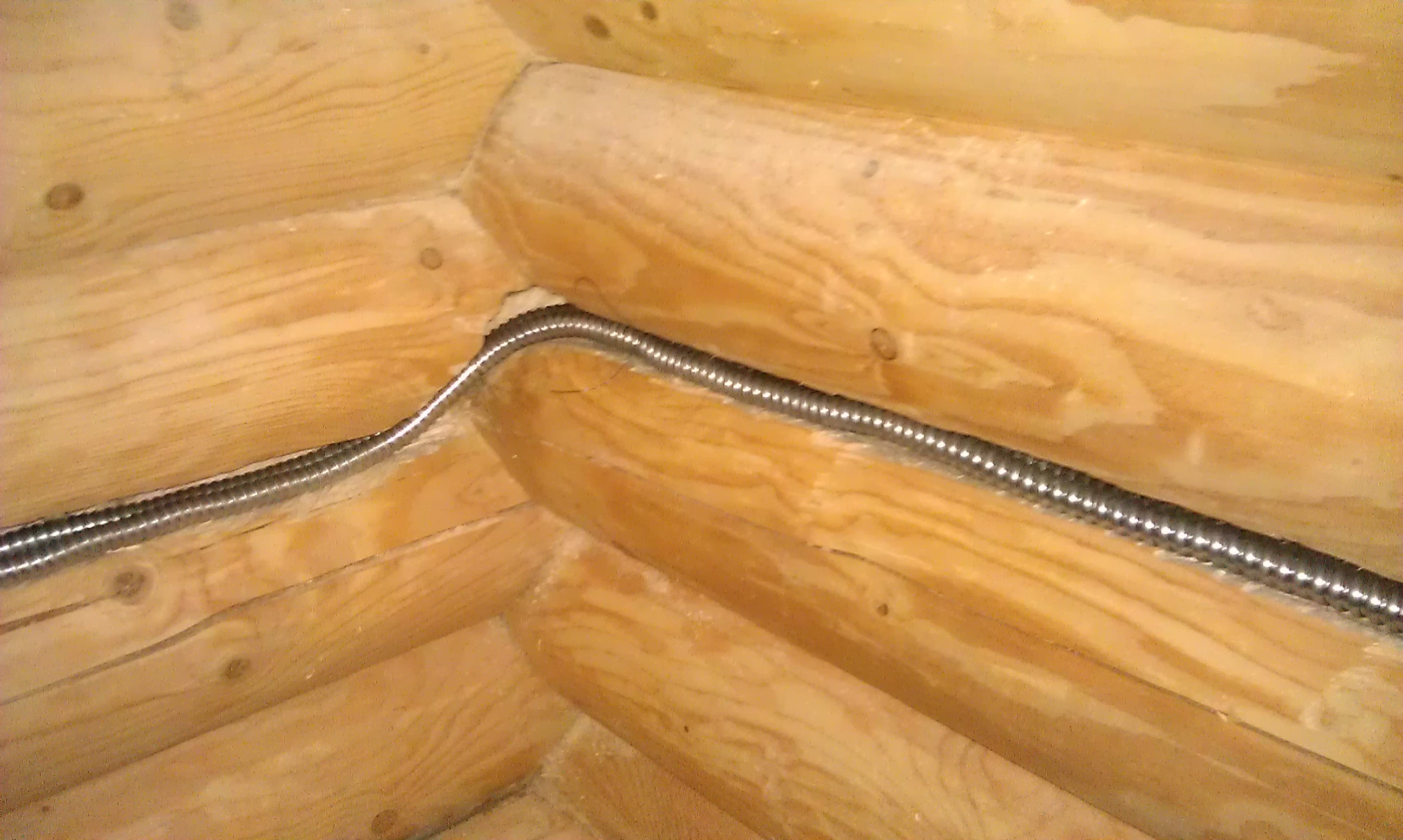

AlexeyR Опубліковано: 5 лютого 2014 Поділитись Опубліковано: 5 лютого 2014 Когда-то (на 195 странице данной ветки) было обсуждение скрытой прокладки электропроводки в собранном срубе. Были разговоры о том, что это необходимо делать в момент сборки сруба и прокладка металлорукава в уже собранном со штроблением (выпиливанием канала) между бревен очень и очень страшно, у некоторых сердце кровью обливалось. Я пообещал выложить фотографию того, что получилось (после шва и покраски). Собственно выкладываю обещанное. 1 Посилання на коментар Поділитися на інших сайтах More sharing options...

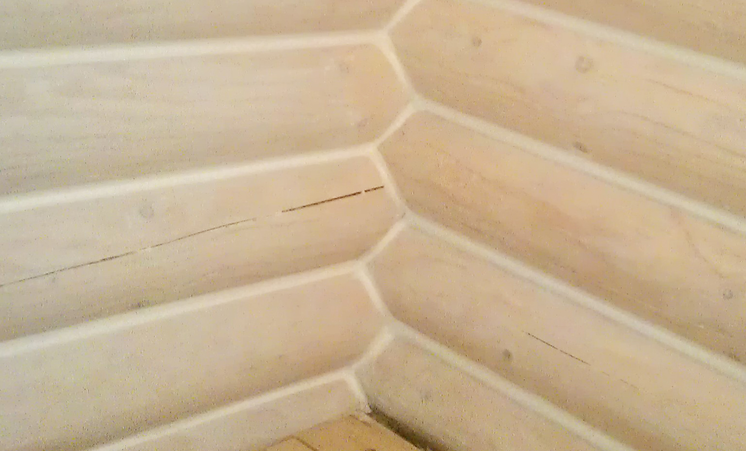

DraVVa Опубліковано: 5 лютого 2014 Поділитись Опубліковано: 5 лютого 2014 Собственно выкладываю обещанное.имхо, фотошоп какой-то 1. качество нового фото ооооочень плохое 2. на перерубе выше трещины была выборка под гофру довольно широкая, а сейчас там уже чем везде. что-ли щепками закладывали? 3 Посилання на коментар Поділитися на інших сайтах More sharing options...
AlexeyR Опубліковано: 5 лютого 2014 Поділитись Опубліковано: 5 лютого 2014 имхо, фотошоп какой-то 1. качество нового фото ооооочень плохое 2. на перерубе выше трещины была выборка под гофру довольно широкая, а сейчас там уже чем везде. что-ли щепками закладывали? Задача фотошопа - вырезать фрагмент равный первому фото. Качество - фотка на мобильный вчера вечером при подсветке переноской, плюс вырезка участка (Попробуйте с фотографии вырезать кусок и посмотрите на его качество при увеличении). Закладывалось все демпферной лентой (бобина стоит значительно дешевле "специального шнура", к тому же легко нарезать под любую ширину). Чтоб развеять миф о теории заговора - сравните трещины в бревнах. Плюс угол фотографирования разный - отсюда и кажется шов либо шире либо уже Посилання на коментар Поділитися на інших сайтах More sharing options...
S_Lava Опубліковано: 5 лютого 2014 Поділитись Опубліковано: 5 лютого 2014 Вот фото попалось под руки интересного домика. все монументально, даже готично как-то. очень красиво. но вот технологическое решение балкона меня насторожило. верЮ. что в таком доме без РЕЛЬНО-серъезного проекта не обошлось. будем верить - простоит долго. 5 Посилання на коментар Поділитися на інших сайтах More sharing options...
S_Lava Опубліковано: 5 лютого 2014 Поділитись Опубліковано: 5 лютого 2014 Чтоб развеять миф о теории заговора - сравните трещины в бревнах. Плюс угол фотографирования разный - отсюда и кажется шов либо шире либо уже чтоб развеять миф. вообще ни трещины, ни сучки, ни рядность бревен - ничего не сходится. )))) Посилання на коментар Поділитися на інших сайтах More sharing options...
Дядя Женя Опубліковано: 5 лютого 2014 Поділитись Опубліковано: 5 лютого 2014 Когда-то (на 195 странице данной ветки) было обсуждение скрытой прокладки электропроводки в собранном срубе. Были разговоры о том, что это необходимо делать в момент сборки сруба и прокладка металлорукава в уже собранном со штроблением (выпиливанием канала) между бревен очень и очень страшно, у некоторых сердце кровью обливалось. Я пообещал выложить фотографию того, что получилось (после шва и покраски). Собственно выкладываю обещанное. Сучки не совпадают. Стена другая...:D 1 Посилання на коментар Поділитися на інших сайтах More sharing options...
ValVal Опубліковано: 5 лютого 2014 Поділитись Опубліковано: 5 лютого 2014 Вот фото попалось под руки интересного домика. все монументально, даже готично как-то. очень красиво. но вот технологическое решение балкона меня насторожило. верЮ. что в таком доме без РЕЛЬНО-серъезного проекта не обошлось. будем верить - простоит долго. простоит. имхо, во первых дерево наверное суше воблы. во вторых, стойки, держащие балкон, работают на растяжение, а прочность сухой древесины на растяжение выше, чем прочность на сжатие вдоль волокон. и в третьих, балка а-ля стропильная нога (вон та толстенная, на последнем фоте) наверное полностью разгружена от крыши и её функции как раз в том, чтобы нести нагрузку от балкона. ну и декоративные конечно. пысы. а схемка интересная, очень большое спасибо.. Посилання на коментар Поділитися на інших сайтах More sharing options...
