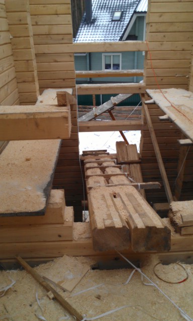

irina1969 Опубліковано: 13 грудня 2013 Поділитись Опубліковано: 13 грудня 2013 (змінено) Ира, а как соединяются бревна в перерубе? Жень, не хвост точно...как я помню, " канадский замок", но могу ошибаться..за тех сторону отвечает моя половинка.. по фото может и определишь по нагелям уточнила, они у меня из той-же древесины, что и сруб( смерека, ялиця) , это связано с различной плотностью древесины различных пород и тем самым " играть" дерево будет одинаково в дальнейшем Удельная плотность ρ, кг / м3 Древесина дуба (8-10% влажности) 0.7 .. 0.9 Древесина ели (8-10% влажности) 0.4 .. 0.5 хотя коэффициент линейного расширения, у них почти одинаков ( впрочем он почти у всех +-одинаков) Darkice, данную пену по гуглю нашла только в России ( может плохо искала:D)..у вас деревянных домов строится на порядок больше, так что тоже, никто-нигде-никогда не использовал ? Змінено 13 грудня 2013 користувачем irina1969 Посилання на коментар Поділитися на інших сайтах More sharing options...
lebovskiy Опубліковано: 13 грудня 2013 Поділитись Опубліковано: 13 грудня 2013 Нагель штука вертикальная. Бревно - горизонтальная. Как и кто может одновременно усаживаться друг с другом? На всех вертикальных столбах или колоннах в деревянных домах ставятся домкраты вертикальной усадки. На каждый нагель нужна мини-подкрудка-домкрат получается? Нет. Просто отверстие делается с учетом усадки горизонтальных бревен - глубже чем сам нагель. А нагель забивается металлическим пальцем глубже в бревна. Я вот не пойму, зачем придумывать велосипед и искать сколько будет 2х2 на форуме, если это очевидные вещи? ну почему же очевидные, я вот например пока не порыл инет про нагеля, и не пообщался с людьми не знал, что нагеля должны быть одинаковой влажности с бревном, и отверстие надо делать несколько большим, чтобы нагель заходил с запасом. имеется ввиду не вертикальная усадка (глубина отверстия), а именно диаметр отверстия. т.е. наегль должен заходить свободно, иначе потом бревно может зависнуть на нем. этому всему в школе не учат..)) www.forumhouse.ru/threads/140204/ Посилання на коментар Поділитися на інших сайтах More sharing options...
ValVal Опубліковано: 13 грудня 2013 Поділитись Опубліковано: 13 грудня 2013 ну почему же очевидные, я вот например пока не порыл инет про нагеля, и не пообщался с людьми не знал, что нагеля должны быть одинаковой влажности с бревном, и отверстие надо делать несколько большим, чтобы нагель заходил с запасом. имеется ввиду не вертикальная усадка (глубина отверстия), а именно диаметр отверстия. т.е. наегль должен заходить свободно, иначе потом бревно может зависнуть на нем. этому всему в школе не учат..)) www.forumhouse.ru/threads/140204/ что значит - с запасом? а что будет с верхними венцами? ведь любое движение бревна (а по нему ходят, на него кладут верхние бревна - т.е. бревно будет двигаться) в этом случае приведет к тому что стена наверху запросто уйдет в сторону на пару-тройку см. нагель нужно забивать плотно! молот - минимум 1,5 кг. и очень важно - нагель нужно добивать. мы добиваем на 3 см обязательно. специальная такая металлическая балда имеется. но этот размер нужно просчитать индивидуально - учитывая 7-8% усадку в диаметре бревна. в этом случае никакого зависания не будет. нагелируются 2 бревна. расстояние между нагелями зависит от длины бревна. в среднем - от 1 до 1,5 метра. верхний, мауэрлатный венец, нагелируется через метр - меньше нельзя. и естественно всякие металлические нагели - бред. 2 Посилання на коментар Поділитися на інших сайтах More sharing options...
Дядя Женя Опубліковано: 13 грудня 2013 Поділитись Опубліковано: 13 грудня 2013 Во, сам нашел. Не знал что такая есть. Технологии не стоят на месте. И оказывается много чего нового и нужного у нас почему то еще не продается. Эластичная пена В строительстве домов, при монтаже дверных и оконных проемов, как правило, используется специальная пена для заделывания монтажных швов. В случае с деревянными домами обычная пена не подходит, т.к. такая пена имеет низкую эластичность, а при усадке происходит смещение стен дома относительно дверной или оконной коробки. Так же вверху, над дверной или оконной коробкой, оставляется компенсационный зазор, который тоже необходимо чем-нибудь закрыть (см. Устанавливаем окна и двери). Особенно это актуально для окон и входных дверей. Деревянные дома требуют особый подход. Необходимо либо ждать три года до полной усадки деревянного дома, либо выходить из положения, используя лен, джут или минеральную вату. Есть еще один вариант, о котором пойдет речь в этой статье. Это специальная эластичная пена, с помощью которой можно без усилий заделать монтажный шов или закрыть компенсационных проем. При строительстве деревянного дома основное ее преимущество в том, что она имеет высокую адгезию к деревянной поверхности. Она очень эластична, но в то же время при сжатии или растяжении не теряет своей прочности. Эта пена достаточно прочная, но она не оказывает давления на прилегающие поверхности. Ниже приводится подробное описание. Пена эластичнаяПена полиуретановая эластичная illbruck Elastic Foam Материал Однокомпонентная пена: предполимер на полиуретановой основе, в составе дифенилметан -диизоциоанат, изомеры и гомологи. Цвет - белый Преимущества однородная мелкопористая структура; применение в увеличенном слое; высокая адгезия к любым поверхностям; при полном расширении не оказывает давления на прилежащие поверхности; повышенная сопротивляемость действию УФ; высокая механическая прочность, восстанавливаемость формы после деформационных нагрузок (сжатия или растяжения) Поставка в форме баллон из белой жести или алюминия объемом 750 мл Технические характеристики illbruck Elastic Foam Показатель Классификация Класс огнестойкости материала B3 Полимеризация при взаимодействии с влагой воздуха Температура содержимого баллона,°С + 5 до + 30°С Рабочая допустимая температура окружающей среды, °С от-3°Сдо + 35°С Рекомендуемое заполнение пространства монтажного зазора 70-80% Клейкость до отлипа * 8 - 10 мин Плотность * 15-20 кг/мЗ Предел прочности 65 кРа Относительное удлинение при разрыве более 35% Температура эксплуатационная ,°С от-40°С до + 90°С Срок хранения в сухом прохладном помещении в вертикальном положении, клапаном вверх 9 месяцев * данные при температуре +23°С и 50% относительной влажности окружающей среды Область применения Продукт строительного профессионального применения: особенно подходит для установки оконных (дверных) блоков, также при работе в условиях пониженных температур {от - 3°С до +10°С); в закрытых подвижных стыках строительных конструкций с высоким уровнем деформации (монтажные оконные швы, стыки панелей «сэндвич», металлические кровли и др.); для наружного утепления различных ёмкостей с холодными (охлаждёнными) и горячими жидкостями; для утепления стыков трубопроводов горячего и холодного водоснабжения; для крепления (приклеивания) лёгких отделочных изделий. Рекомендации по работе с продуктом Удалите с обрабатываемых поверхностей непрочные частицы материала. Удалите грязь, пыль и жировые пятна. Поверхность должна быть сухой. Прилегающие поверхности в пределах рабочей зоны рекомендуется защищать малярными лентами, бумагой или плёнкой. Свежую пену удалять очистителем. При замене баллонов рекомендуется очищать тем же очистителем клапан пистолета и наконечник ствола. Застывшую пену удалять механически. При низкой влажности окружающей среды, увлажните поверхность перед нанесением пены. Баллон держите клапаном вниз и энергично встряхните не менее 20 раз. Плотно, но без усилий, вверните баллон в гнездо клапана пистолета. При работе всегда держите баллон клапаном вниз, курком пистолета регулируйте выход потока пены. Рекомендуемое заполнение монтажного зазора 70-80%. После перерывов в работе повторяйте встряхивание баллона. Меры безопасности Работать с монтажной пеной необходимо в хорошо проветриваемых помещениях. При работе не курить и не работать вблизи открытого огня. Рекомендуется использовать защитную одежду, защитные перчатки и очки, не допускать попадание пены на лицо. Баллон (в т.ч. выработанный) находится под давлением, после использования не сжигать, утилизировать с мерами безопасности. Не хранить при температуре выше +25°С. Не допускать детей, к полным, также и к пустым баллонам. При работе с очистителем соблюдать такие же меры безопасности. 3 Посилання на коментар Поділитися на інших сайтах More sharing options...
lebovskiy Опубліковано: 13 грудня 2013 Поділитись Опубліковано: 13 грудня 2013 (змінено) нагель нужно забивать плотно! молот - минимум 1,5 кг. Мелочи. 1 Форма нагеля. Обязательно со снятыми фасками с двух сторон 2 Отверстие под нагель. Учитываем влажность нагеля и материала стен. Гнездо нагеля в процессе усушки приобретает овальную форму, уменьшая исходное сечение. 3 Усилие посадки. Без натяга. Самый тяжелый инструмент - молоток 400 гр 4 Глубина посадки Мин 10% от нагелюемого элемента это цитата, прокоментируйте ее пожалуйста. я конечно не спец, но данная логика мне понятна, по этой же логике, плотно забитый нагель, может не дать бревну двигаться/усаживаться вниз. Змінено 13 грудня 2013 користувачем lebovskiy ошибка Посилання на коментар Поділитися на інших сайтах More sharing options...
ValVal Опубліковано: 13 грудня 2013 Поділитись Опубліковано: 13 грудня 2013 Мелочи. 1 Форма нагеля. Обязательно со снятыми фасками с двух сторон 2 Отверстие под нагель. Учитываем влажность нагеля и материала стен. Гнездо нагеля в процессе усушки приобретает овальную форму, уменьшая исходное сечение. 3 Усилие посадки. Без натяга. Самый тяжелый инструмент - молоток 400 гр 4 Глубина посадки Мин 10% от нагелюемого элемента это цитата, прокоментируйте ее пожалуйста. я конечно не спец, но данная логика мне понятна, по этой же логике, плотно забитый нагель, может не дать бревну двигаться/усаживаться вниз. а зачем снимать фаски? снятие фаски - это дополнительная площадь трения. что-то среднее между цилиндром и квадратом получается. не вижу смысла. по своему опыту всегда заказываю нагель с допуском 3 мм. он заходит очень хорошо. но молоточком в 400 грамм его нужно долго забивать. 1,5 кг - самое то. а лучше машку в 3 кг - 3 удара - и нагель на месте. 10% - я уже говорил. я учитываю 8% усадки. но это уже мелочи - 8 или %. еще скажу что в нижних венцах даже эти 8% не проблема - дом просто сожмет нагель и нагель поднять бревно просто не сможет. в верхних венцах это уже очень важно и нужно следить, чтобы работяги не ленились таскать с собой железную беду для добивания нагеля вглубь. Посилання на коментар Поділитися на інших сайтах More sharing options...

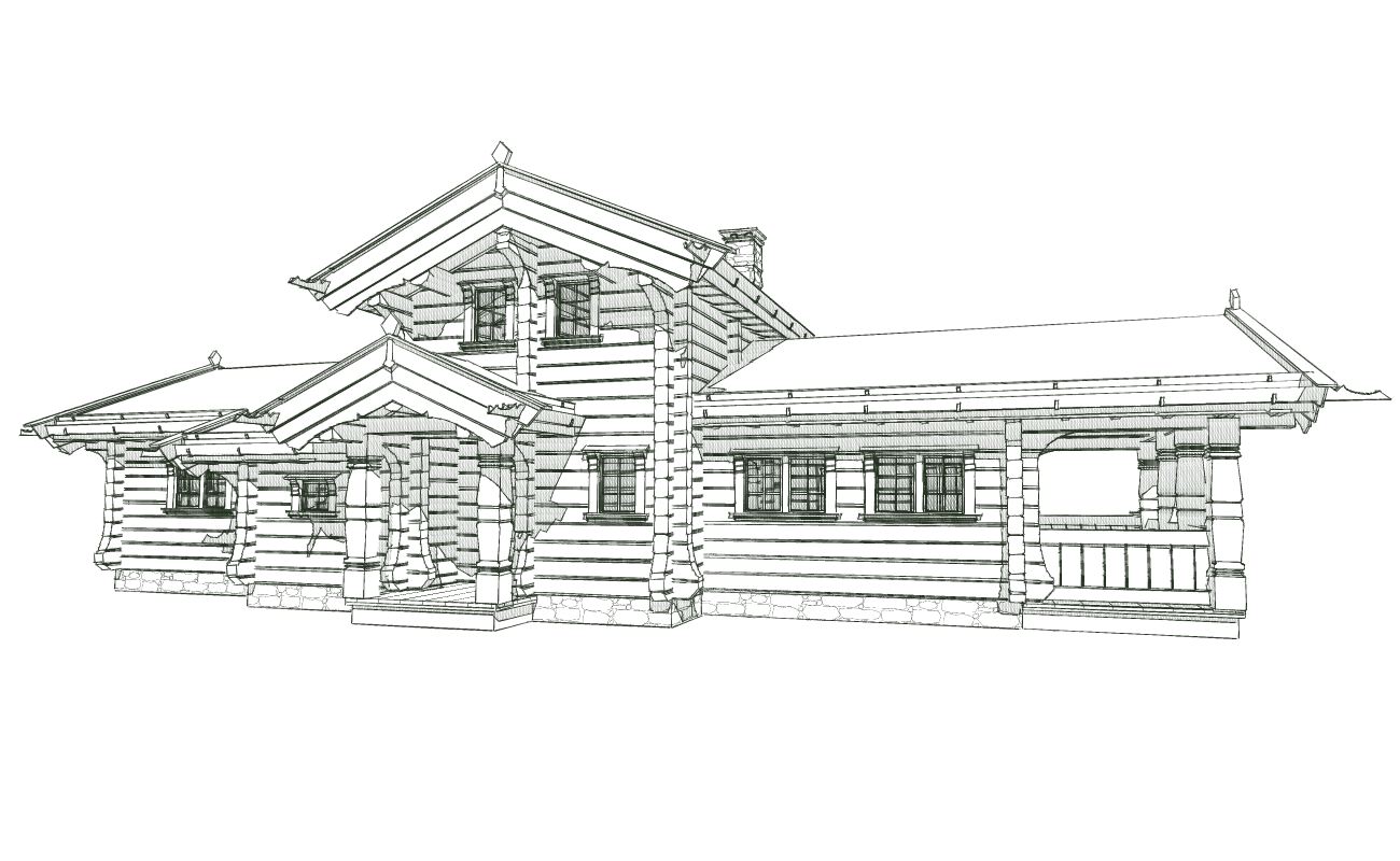

vino-123@mail.ru Опубліковано: 13 грудня 2013 Поділитись Опубліковано: 13 грудня 2013 Из наших молодых архитекторов. Молодым дорогу!!! Посилання на коментар Поділитися на інших сайтах More sharing options...
vino-123@mail.ru Опубліковано: 13 грудня 2013 Поділитись Опубліковано: 13 грудня 2013 Лафет нужно любить... Нельзя просто любить "картинку"... Нужно вживую видеть лафет, из чего он делается... Впечатления неописуемые... Сила лафета... Притягивает... Работа знакомого архитектора (разрешения спрашивал, фото могу выкладывать)... 2 Посилання на коментар Поділитися на інших сайтах More sharing options...
