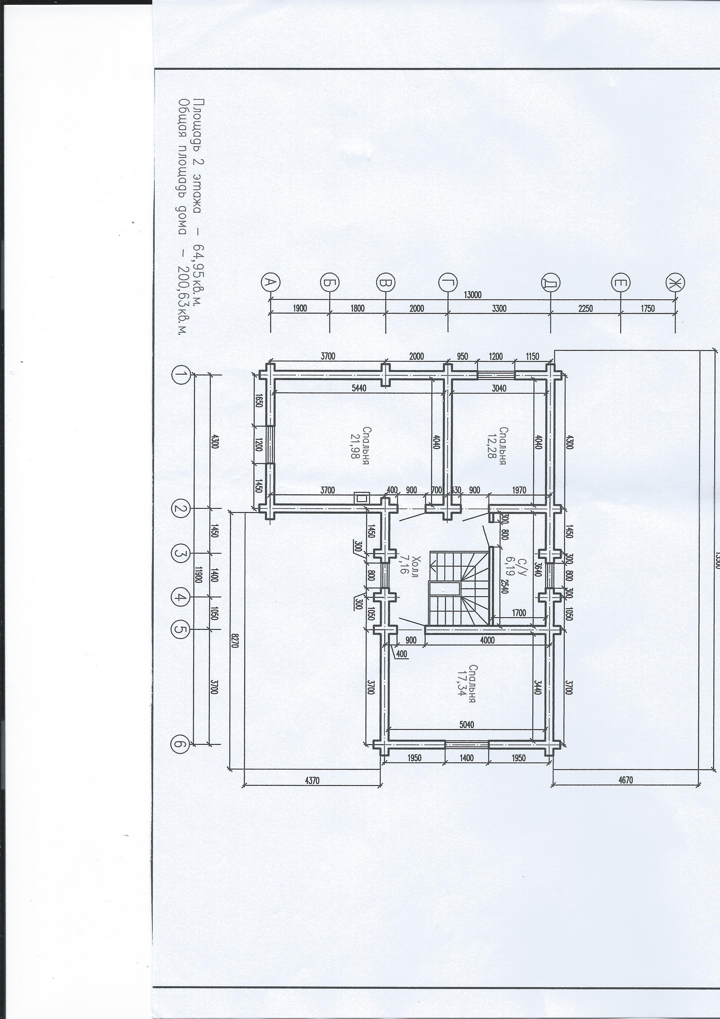

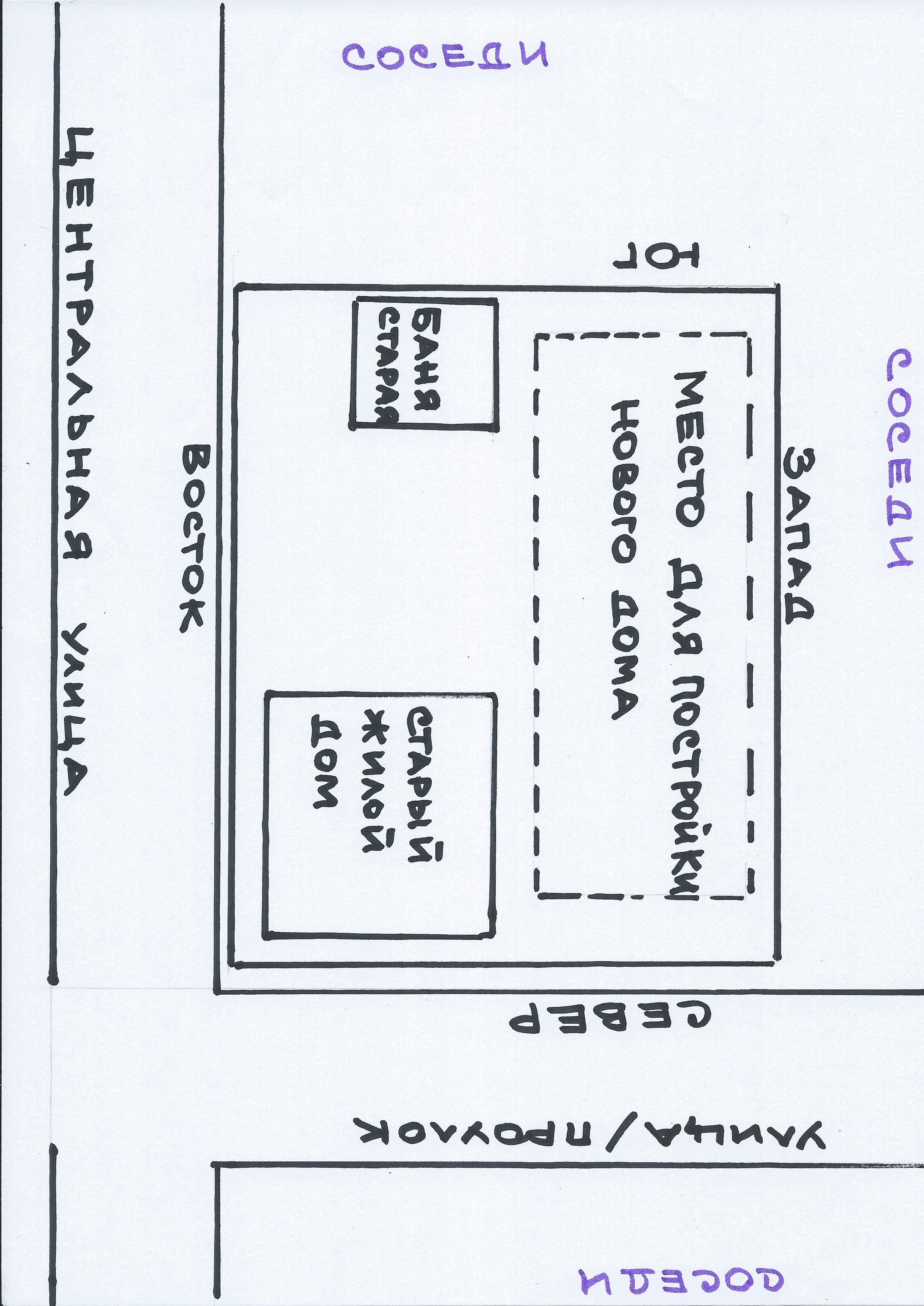

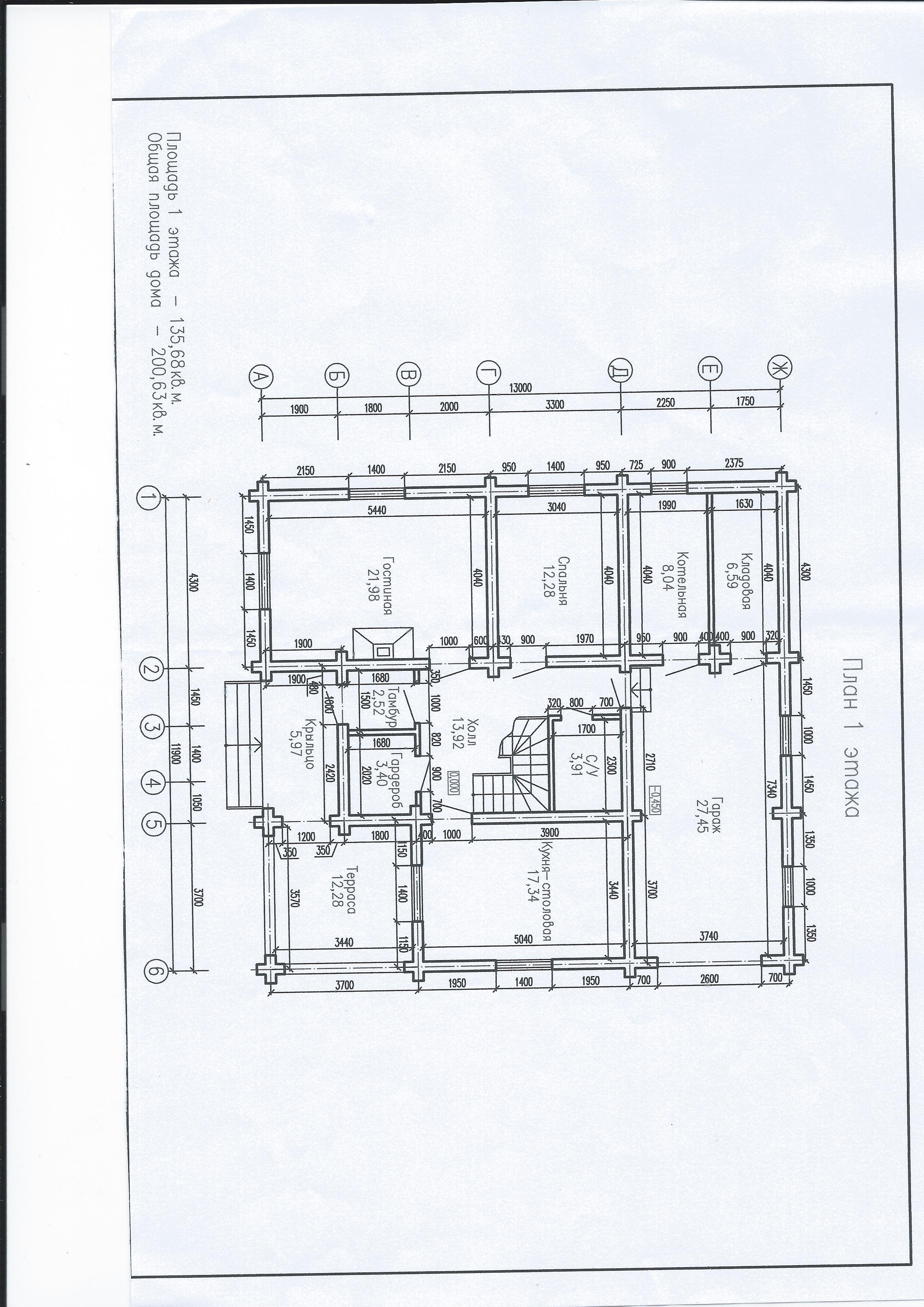

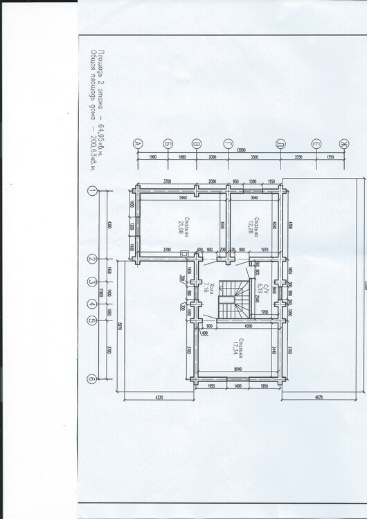

Sergunchik45 Опубліковано: 7 листопада 2013 Поділитись Опубліковано: 7 листопада 2013 здравствуйте, форумчане. Мы решили построить дом из оцилиндровки 26 диаметра, с мансардой и гаражом. Всё ещё работаем по планировке... сколько только вариантов не пересмотрели!!! Остановились на этой...но не совсем устраивает размещение комнат а особенно опасная лестница...Все коммуникации проходят с северной стороны/высылаю вложение/.Хотелось бы привязать всё к ним...Фасад вроде уже выработали...нравится стиль но окна нет...Посмотрите пожалуйста, что плохо на ваш взгляд?Спасибо. Посилання на коментар Поділитися на інших сайтах More sharing options...
Сергей_Павлович Опубліковано: 7 листопада 2013 Поділитись Опубліковано: 7 листопада 2013 меня лично немного смущает что машина в деревянном гараже все таки выхлопные газы ..... Посилання на коментар Поділитися на інших сайтах More sharing options...
S_Lava Опубліковано: 7 листопада 2013 Поділитись Опубліковано: 7 листопада 2013 Слава, ну о чём Вы говорите,последний сруб в Нежине собирал на паклю привезённую с Киева при чём вообще без проблем три тюка по 60кг,Да цена в пределах 10грн за кг Да о том и говорю, что знаю. Паклю надо именно доставать. В каждом строй магазе и на рынке ее не продают. А Минвату везде. Конечно все можна нарыть и по почте достать. Но, если поделитесь местом где брали Строительную паклю по 10 грн за кг - буду благодарен. Нашел ближайшую за 30 к от меня (от Оболони) по 15 грн. Добавлено через 1 минуту здравствуйте, форумчане. Мы решили построить дом из оцилиндровки 26 диаметра, с мансардой и гаражом. Всё ещё работаем по планировке... сколько только вариантов не пересмотрели!!! Остановились на этой...но не совсем устраивает размещение комнат а особенно опасная лестница...Все коммуникации проходят с северной стороны/высылаю вложение/.Хотелось бы привязать всё к ним...Фасад вроде уже выработали...нравится стиль но окна нет...Посмотрите пожалуйста, что плохо на ваш взгляд?Спасибо. Вам надо найти архитектора, который работает именно со срубами. там много нюансов. и сним все решать. А то вам тут насоветуют. Всем все равно не угодите. 1 Посилання на коментар Поділитися на інших сайтах More sharing options...
Елки-палки Опубліковано: 8 листопада 2013 Поділитись Опубліковано: 8 листопада 2013 Вам надо найти архитектора, который работает именно со срубами. там много нюансов. и сним все решать. А то вам тут насоветуют. Всем все равно не угодите. Слава дело говорить 100% Вы не для форумчан,а для себя строите. 1 Посилання на коментар Поділитися на інших сайтах More sharing options...
irina1969 Опубліковано: 8 листопада 2013 Поділитись Опубліковано: 8 листопада 2013 Слава дело говорить 100% Вы не для форумчан,а для себя строите. +100 , много тонкостей по архитектуре срубов( оптим. длина балок, пролетов, расположение перерубов, системы вентиляции и т.п) и потом, когда будете строить, то будет намного легче и вам и строителям 3 Посилання на коментар Поділитися на інших сайтах More sharing options...
ValVal Опубліковано: 8 листопада 2013 Поділитись Опубліковано: 8 листопада 2013 здравствуйте, форумчане. Мы решили построить дом из оцилиндровки 26 диаметра, с мансардой и гаражом. Всё ещё работаем по планировке... сколько только вариантов не пересмотрели!!! Остановились на этой...но не совсем устраивает размещение комнат а особенно опасная лестница...Все коммуникации проходят с северной стороны/высылаю вложение/.Хотелось бы привязать всё к ним...Фасад вроде уже выработали...нравится стиль но окна нет...Посмотрите пожалуйста, что плохо на ваш взгляд?Спасибо. гараж в срубе не катит. тут однозначно. а так дом вполне... эстетика будет. тыщ 400-450 будет по минимуму. Посилання на коментар Поділитися на інших сайтах More sharing options...
Oxkon Опубліковано: 8 листопада 2013 Поділитись Опубліковано: 8 листопада 2013 здравствуйте, форумчане. Мы решили построить дом из оцилиндровки 26 диаметра, с мансардой и гаражом. Всё ещё работаем по планировке... сколько только вариантов не пересмотрели!!! Остановились на этой...но не совсем устраивает размещение комнат а особенно опасная лестница...Все коммуникации проходят с северной стороны/высылаю вложение/.Хотелось бы привязать всё к ним...Фасад вроде уже выработали...нравится стиль но окна нет...Посмотрите пожалуйста, что плохо на ваш взгляд?Спасибо. Если бы не встроенный гараж, то мне проект очень нравится! Удачи. Посилання на коментар Поділитися на інших сайтах More sharing options...
