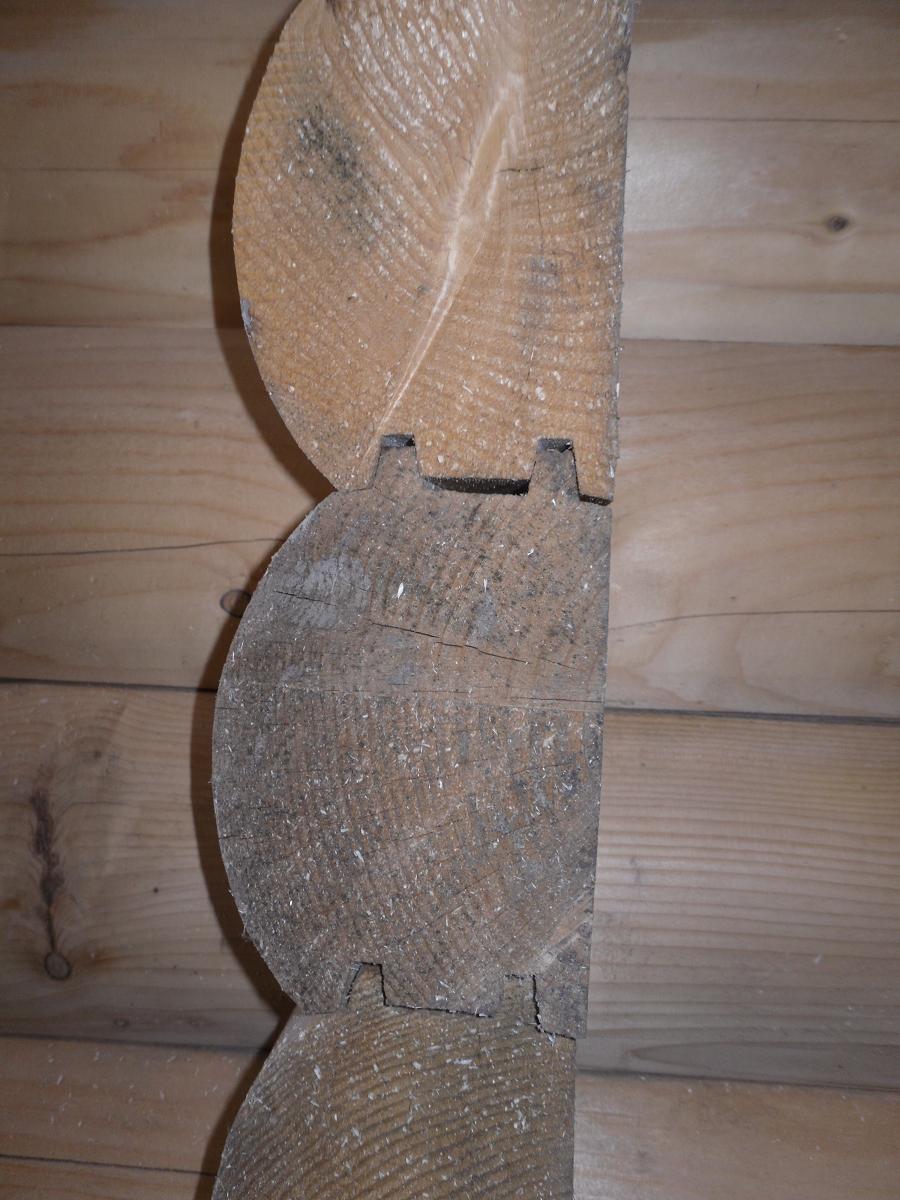

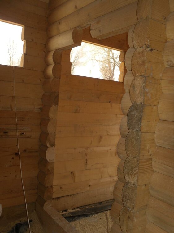

Александр с Донецка Опубліковано: 12 вересня 2013 Поділитись Опубліковано: 12 вересня 2013 И как вы относитесь к профилированному брусу 20,0 смерека , у кого то есть дома из него? Пардоньте, что влажу ;) Видел баню с профилированного бруса со смереки. Как по мне то развод на бабки, тк на стыке бруса толщина 7см. Все строение потом обшивалось изнутри утеплителем и обшивой (блокхаус, доска, вагонка). Как на мой вкус, проще было сделать каркасник в таком случае. 1 Посилання на коментар Поділитися на інших сайтах More sharing options...
ХОЧУ-СВОЙ-ДОМ Опубліковано: 12 вересня 2013 Поділитись Опубліковано: 12 вересня 2013 полный ОТСТОЙ:-o:-o Если уж и профилированный брус,обратитесь к Игорь2009 (он форумчанин) Какие аргументы? Оцилиндровка лучше? 20см - уже не надо утеплять. Какие минусы? Посмотрела в Вашем альбоме, ск-ко стоит дикий сруб? Посилання на коментар Поділитися на інших сайтах More sharing options...
vino-123@mail.ru Опубліковано: 12 вересня 2013 Поділитись Опубліковано: 12 вересня 2013 на стыке бруса толщина 7см. В лафете минимальный минимум который допустим - это 90 мм... При толщине 200 мм... Посилання на коментар Поділитися на інших сайтах More sharing options...
Александр с Донецка Опубліковано: 12 вересня 2013 Поділитись Опубліковано: 12 вересня 2013 минимум который допустим - это 90 мм... В бане я бы и 90 мм утеплял, хотя и в доме тоже, уж больно я тепло люблю ;) Посилання на коментар Поділитися на інших сайтах More sharing options...
vino-123@mail.ru Опубліковано: 12 вересня 2013 Поділитись Опубліковано: 12 вересня 2013 я бы и 90 мм утеплял Хм... Нужно смотреть что это за 90 мм... 90 мм разные бывают... Посилання на коментар Поділитися на інших сайтах More sharing options...
Елки-палки Опубліковано: 12 вересня 2013 Поділитись Опубліковано: 12 вересня 2013 Какие аргументы? Оцилиндровка лучше? 20см - уже не надо утеплять. Какие минусы? Оцилиндровка тоже не то... Зачем строить деревянный дом что бы его потом ещё и утеплять. Аргументы просты профбрус,оцилиндровку врёт в пух и прах(продольные трещины до 2см) это про сосну,а уж про смереку вообще молчу. Посилання на коментар Поділитися на інших сайтах More sharing options...
ХОЧУ-СВОЙ-ДОМ Опубліковано: 12 вересня 2013 Поділитись Опубліковано: 12 вересня 2013 Пардоньте, что влажу ;) Видел баню с профилированного бруса со смереки. Как по мне то развод на бабки, тк на стыке бруса толщина 7см. Все строение потом обшивалось изнутри утеплителем и обшивой (блокхаус, доска, вагонка). Как на мой вкус, проще было сделать каркасник в таком случае. (%D1%81%D1%81%D1%8B%D0%BB%D0%BA%D0%B0%20%D0%BD%D0%B0%20%D0%B8%D0%B7%D0%BE%D0%B1%D1%80%D0%B0%D0%B6%D0%B5%D0%BD%D0%B8%D0%B5%20%D1%83%D1%81%D1%82%D0%B0%D1%80%D0%B5%D0%BB%D0%B0) У них такой профиль, там вроде те же 20 на стыке. Посилання на коментар Поділитися на інших сайтах More sharing options...
Александр с Донецка Опубліковано: 12 вересня 2013 Поділитись Опубліковано: 12 вересня 2013 90 мм разные бывают... Ну да ;) :D 2 Посилання на коментар Поділитися на інших сайтах More sharing options...
Александр с Донецка Опубліковано: 12 вересня 2013 Поділитись Опубліковано: 12 вересня 2013 У них такой профиль, там вроде те же 20 на стыке. Такой как на Вашем фото не плохой, если те же 20 на стыке. А Вы в живую их дома с такого профиля видели? Посилання на коментар Поділитися на інших сайтах More sharing options...

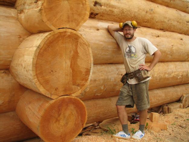

Елки-палки Опубліковано: 12 вересня 2013 Поділитись Опубліковано: 12 вересня 2013 Классно, не спорю, только у нас таких деревьев нет уже поди, да и по деньгам , наверное В Одессе как в Турции всё есть... и такой диаметр тоже можно купить,на фото кедр,на сколько мне известно 1100 енотов за куб и будет у Вас домик из кедра. 1 Посилання на коментар Поділитися на інших сайтах More sharing options...
ХОЧУ-СВОЙ-ДОМ Опубліковано: 12 вересня 2013 Поділитись Опубліковано: 12 вересня 2013 Оцилиндровка тоже не то... Зачем строить деревянный дом что бы его потом ещё и утеплять. Аргументы просты профбрус,оцилиндровку врёт в пух и прах(продольные трещины до 2см) это про сосну,а уж про смереку вообще молчу. А что по вашему лучше? И если можно конкретно расценки и координаты. Посилання на коментар Поділитися на інших сайтах More sharing options...
Александр с Донецка Опубліковано: 12 вересня 2013 Поділитись Опубліковано: 12 вересня 2013 В Одессе как в Турции всё есть.. Это точно, вот лес для парилки клиенту как раз в Одессе заказывать собираюсь, тк в наших краях его нет. 1 Посилання на коментар Поділитися на інших сайтах More sharing options...
Елки-палки Опубліковано: 12 вересня 2013 Поділитись Опубліковано: 12 вересня 2013 А что по вашему лучше? ИМХО только дикое бревно из сосны 30-36(но это моё личное мнение...на вкус и цвет как говорится) И если можно конкретно расценки и координаты. чьи координаты? мои? я не смогу помочь ни чем кроме как консультацию дать,занят и на долго. Посилання на коментар Поділитися на інших сайтах More sharing options...
ХОЧУ-СВОЙ-ДОМ Опубліковано: 12 вересня 2013 Поділитись Опубліковано: 12 вересня 2013 В Одессе как в Турции всё есть... и такой диаметр тоже можно купить,на фото кедр,на сколько мне известно 1100 енотов за куб и будет у Вас домик из кедра. И ск-ко кубов на домик метров 100 пойдет примерно? Посилання на коментар Поділитися на інших сайтах More sharing options...
