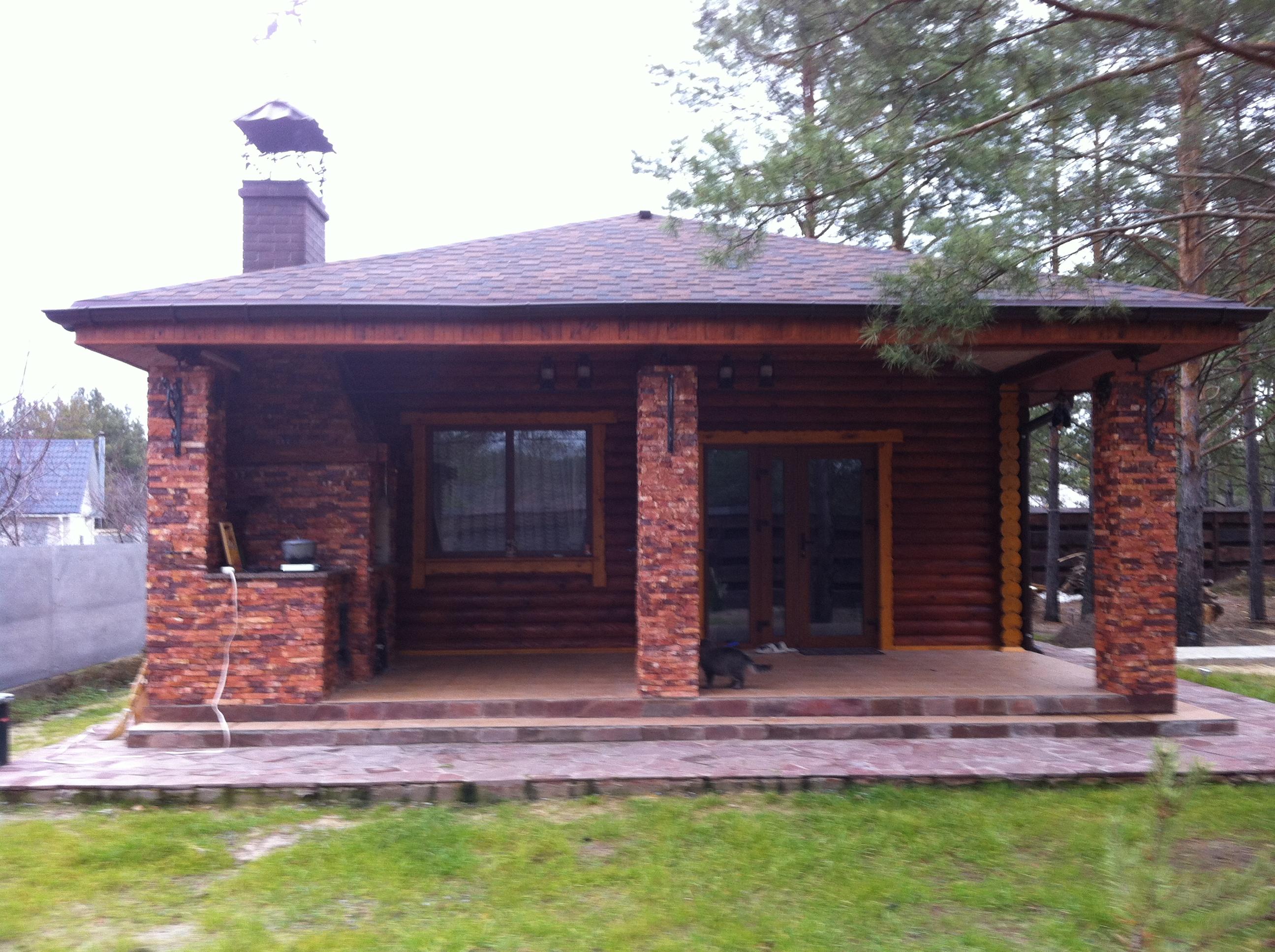

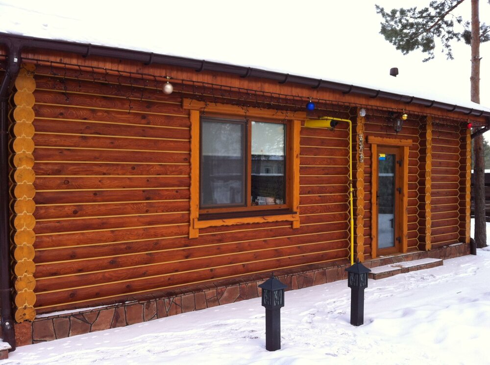

Контраст прикольней смотрится. Заезжай посмотри.Хотел фотки показать, но долбанный огрызок(iPhone) грузит долго.
Контраст....

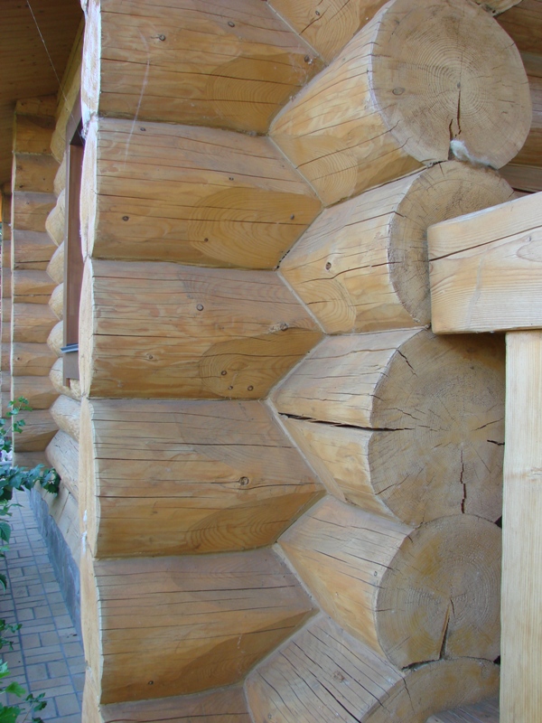

Пару фотографий американских срубов по интересной технологии, для дальнейшего утепления разными методами. Честно говоря, не знаю, что проще - забить глиной, утеплителем или чем-то еще такие большие пространства или просто проконопатить стены в варианте "нормальной" классической рубки срубов. Первый вариант намного более трудоемкий.
7520146-detail-of-an-old-pioneer-era-log-cabin-in-great-smoky-mountains-national-park.jpg
ИМХО,на фото шпаклёвка.Там же видно ошибку при рубке желоба.
А в чем именно ошибка? Может и есть ошибка - спорить не буду... Вот только делала этот сруб раскрученная фирма... Хотя, как показывает практика - раскрученная фирма может такие бока напороть что мало не покажется... Когда была встреча КЛДД - это подтвердилось (фотографиями....)...

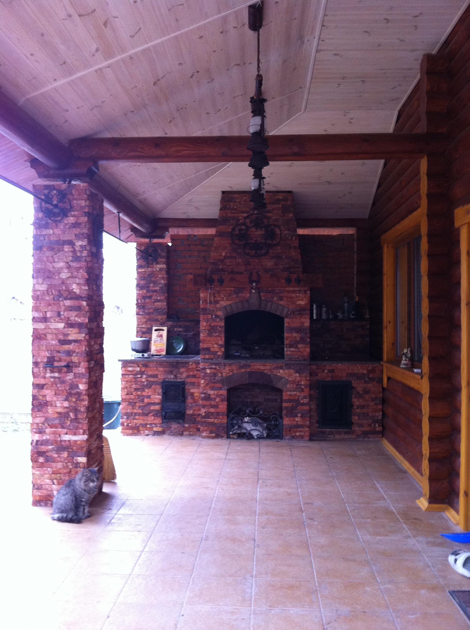

Смотрится красиво.Вы камень покрывали чем-нибудь?
Пока не вскрывал, собираюсь весной
Когда вскроете вообще бомбовски будет смотреться,вид будет сочный. Если будут высолы на камне,протрите Кока-Колой и соль уйдёт.
Я барбекю вскрывал Isoval
