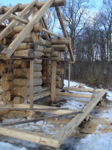

Классический "канадский" дом. Страшно представить если в него въедет автомобиль. Даже Смарт...

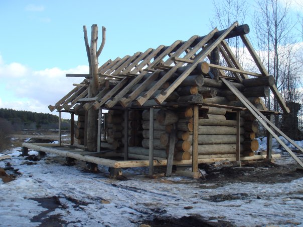

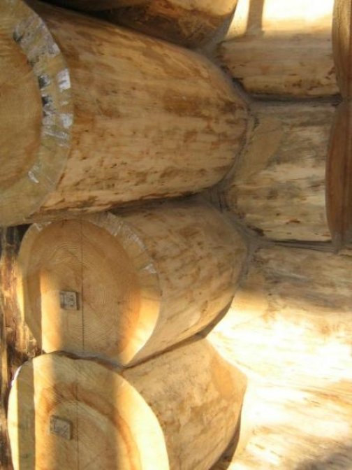

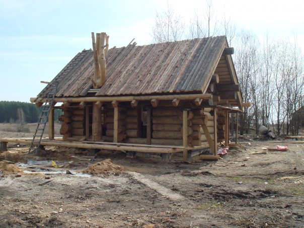

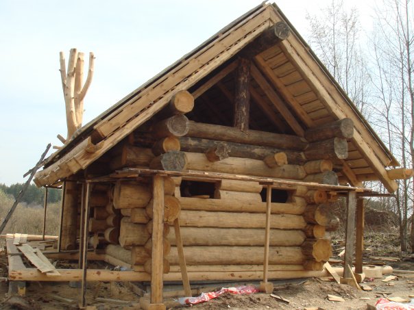

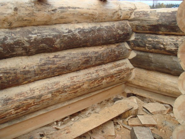

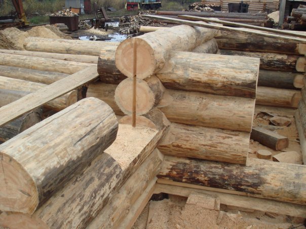

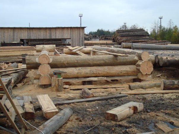

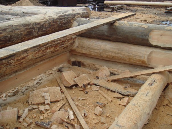

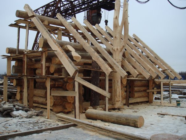

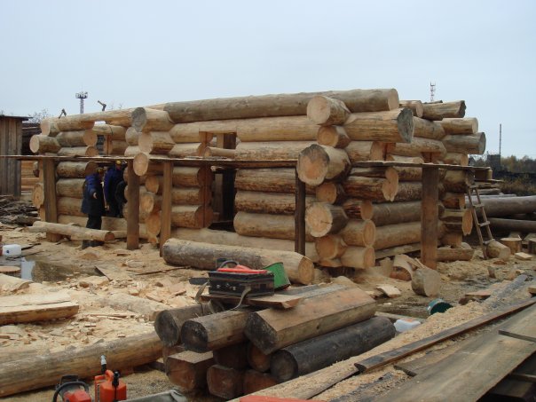

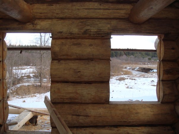

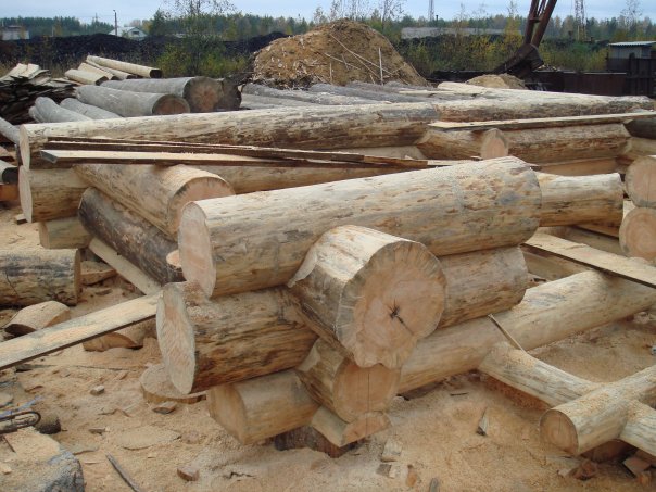

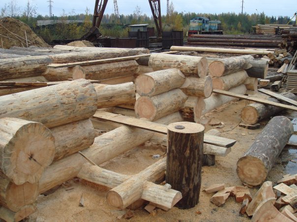

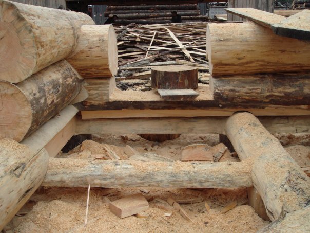

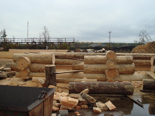

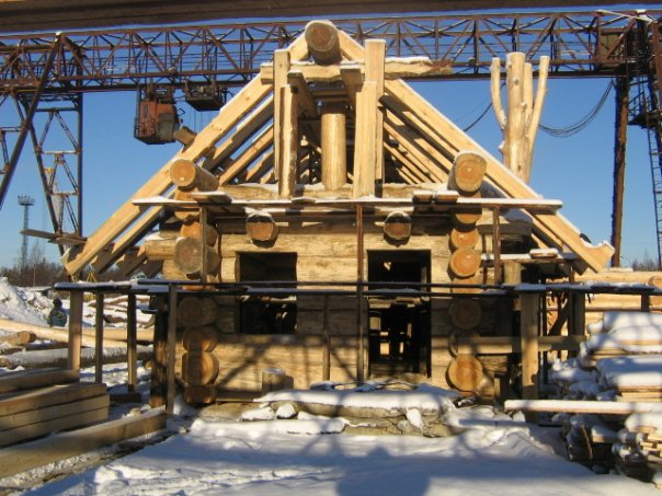

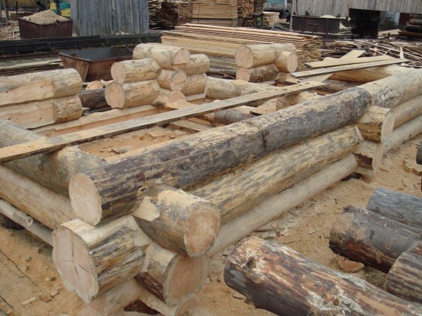

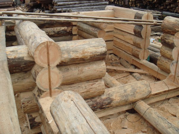

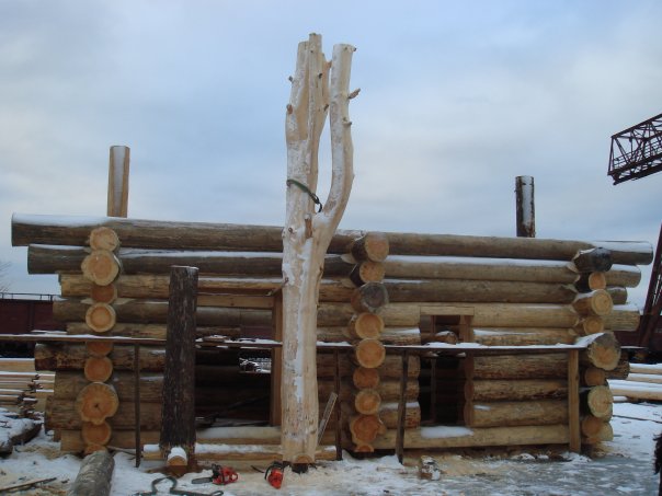

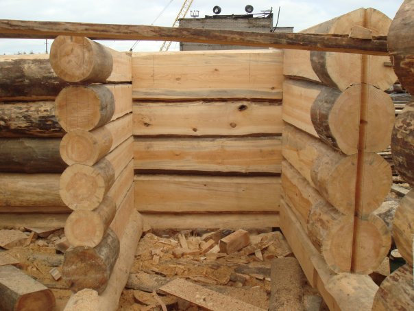

Можно добавить и мне немного, правда деревянной бани ;) Есть такой мастер на Русбанях человек под ником Рубщик из Питера, думаю он не обидеться за взятые у него фото ;)
Всегда рады. Добавляйте, пишите, выкладывайте... Деревянные бани -это сила...
Добавлено через 2 минуты
Рубщик то он да... Спору нет. Вот только элементарные азы использовние материала как-то упущены... И хоть ты из Питера, хоть ты из Марса - фото тому подтверждения! ИМХО.
Вот только элементарные азы использовние материала как-то упущены....
В каком смысле?
В каком смысле?
В прямом. Использования дерева для правильного и качественного строительства подразумивает использование его в определённое время года, под определенными температурами, из сохранением прямого непопадания на него атмосферных воздействий (до нанесения защитных средств). А что мы видим на фото? Рубить умеет, но вот с чего он рубит??? Качество дерева какое??? Никакое!!! ИМХО.
Использование правильного материала для строительства деревянных домов, бань и т.д.... ИМХО.
Так там поток, народ рубит ;) Манагеры грузят, правда больше свободные уши наивных покупателей. Но работа идет и тех и у других))) Те кто более менее разбираются в лесе ищут сами и далеко от мест проживания. И доставка в 8000км их как то не сильно напрягает ))) Как то общался с Москвичами по поводу липового сруба, что бы здесь поставить. Так их больше озадачила именно таможня, чем все остальные проблемы. За наши деньги любой каприз ;)

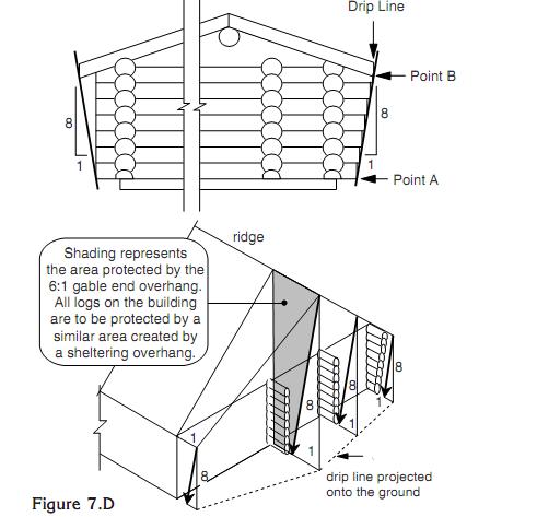

Уточни, плиз, какие стандарты канадской рубки регламентирують ширину свеса крыши?
И где эти самые стандарты прописаны?
"Ну вы, блин, даёте." (с)
Будучи не спеціалістом з loghouse просто поцікавився, чи є такі норми. Скажу, що є і тим, хто займається зрубами варто було б хоча б поцікавитись. Ось з 2000 LOG BUILDING STANDARDS
Section A: for Residential, Handcrafted, Interlocking, Scribe-fit Construction
© International Log Builders' Association
1415212365_.JPG.270772fd20cf68d30bf680e064af8825.JPGNotes for Figure 7.D.
The criteria set forth in Figure 7.D is a minimum.
This approach to calculating roof overhang is inde-
pendent of roof pitch and wall height, and relies on a
ratio (8:1) to define the relationship between the
roof overhang and the logs to be protected. If, for
example, the distance that the end of a sill log proj-
ects beyond the notch (Point A) is known, then the
drip line defined by the roof overhang can be calcu-
lated by projecting a line from Point A up and out
from the building at the 8 to 1 ratio as illustrated,
until this line intersects the bottom of the roof plane
(bottom of the rafters), then measure out horizontal-
ly here (Point B) to find the minimum roof overhang
distance.
Or, if the roof overhang is known, then the maxi-
mum projection of log ends beyond the notch can
be calculated by reversing the process and begin-
ning at Point B. A reference line is then constructed
down and inward toward the building at the 8 to 1
ratio until it intersects the plane of the bottom logs
(usually the first floor), then measure out horizontal-
ly to Point A to find the maximum allowed length of
log extensions. Also check that the log extensions
are not shorter than required in Section 2.E.2. Note
that the allowed length of log extensions increases
as you go higher on the building. That is, log exten-
sions may corbel out at the 8:1 ratio, if desired,
though they are not required to do so. At all points
around a building, this 8:1 reference line should be
used, and no log or log end should project beyond
this reference line.
Так-що, як говорив тут один знаток, "учите матчасть". А взагалі то скачати і подивитись можна тут
