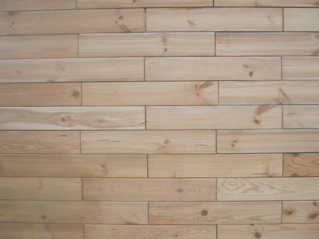

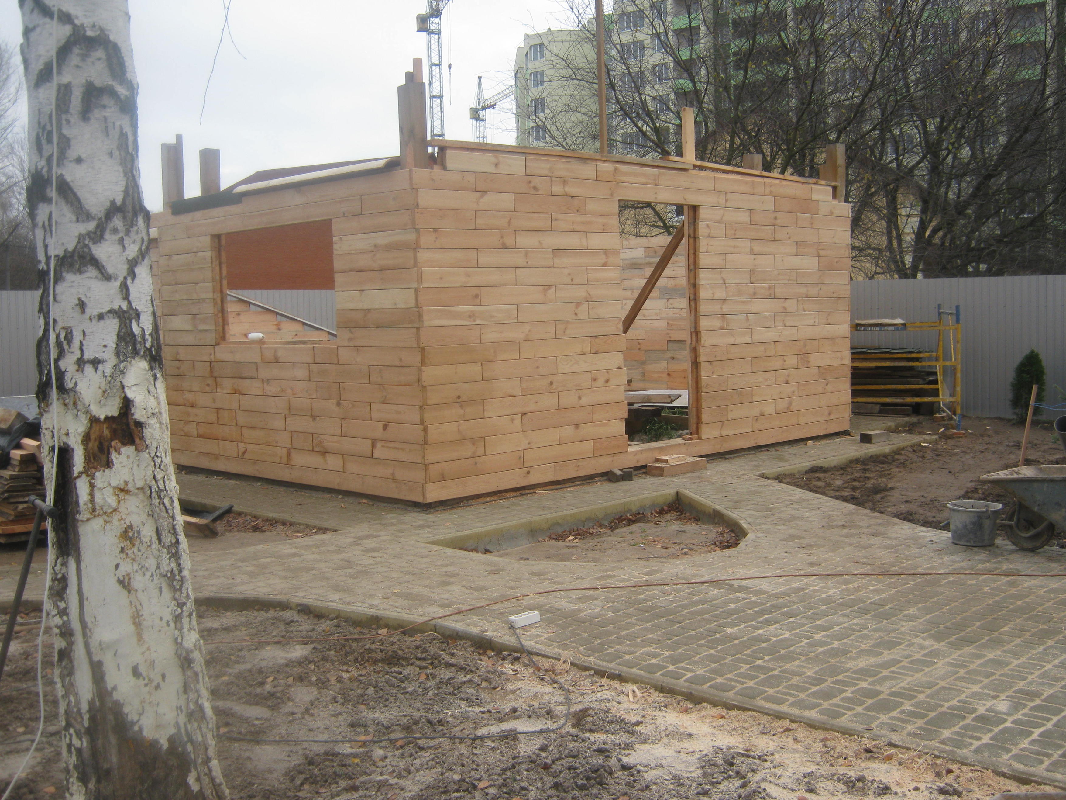

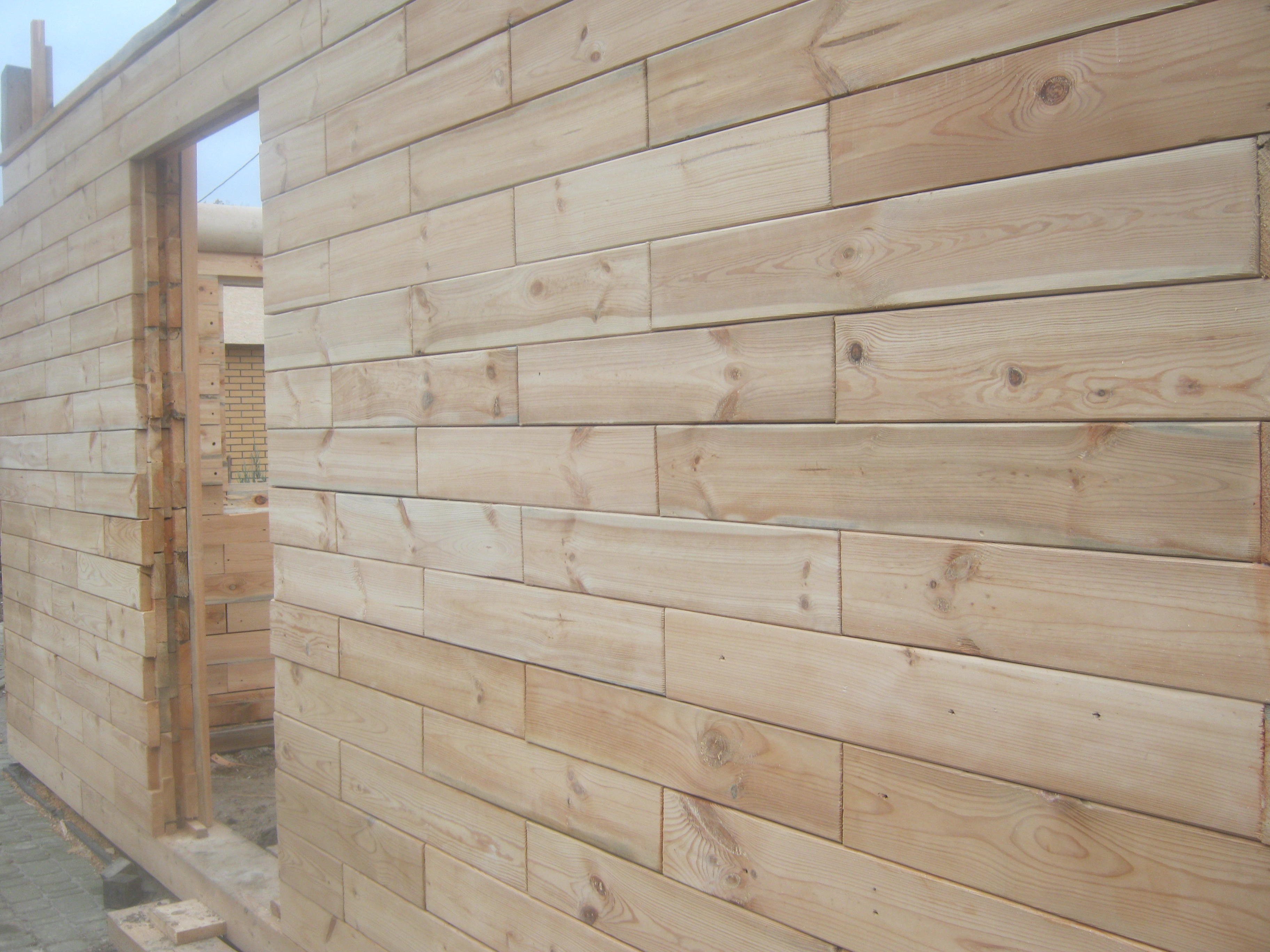

urri72 Опубліковано: 18 листопада 2012 Поділитись Опубліковано: 18 листопада 2012 Добрый день всем! Как автор и разработчик новой технологии строительства из дерева хочу отметиться на этом посте. Кратко о технологии:блок-кирпич из дерева Блок кирпич из дерева представляет собой многослойный клееный брус ,состоящий из нескольких ламелей, соединенных между собой определенным образом, в результате чего у блок-кирпича образуются замки для соединения друг с другом. Технология строительства из блок-кирпича объединяет в себе плюсы двух технологий - каркасного строительства,а именно: пространственный каркас из бруса , который задает геометрию здания и жесткость всей конструкции конструкции и технологию клееного бруса, отличающегося от традиционной тем , что состоит из небольших элементов - блоков, собранных определенным образом в результате чего по периметру блока находятся замки для соединения как в горизонтальной так и в вертикальной плоскости ,что дает ряд преимуществ перед клееным (самым близким по сути) брусом: замки системы шип-паз прямоугольной формы и размером 1\3 ширины блока гарантирует отсутствие продувания конструкции, короткие элементы не дают деформации по горизонтальной и вертикальной плоскостях, ремонтопригодность здания(возможность замены поврежденных элементов в готовом здании).Формировать стену из блока можно какой угодно толщины(в разумных пределах)и каким угодно "пирогом" блок-блок, блок-утеплитель-блок,блок-утеплитель-гипсокартон и тд. Посилання на коментар Поділитися на інших сайтах More sharing options...
irina1969 Опубліковано: 18 листопада 2012 Поділитись Опубліковано: 18 листопада 2012 (змінено) очень красиво а по цене за кв метр можно узнать ? сосну, бук и дуб;) заранее спасибо какова толщина этих деревянных кирпичиков ? рекомендуемая вами Змінено 18 листопада 2012 користувачем irina1969 Посилання на коментар Поділитися на інших сайтах More sharing options...
Игорь 2009 Опубліковано: 18 листопада 2012 Поділитись Опубліковано: 18 листопада 2012 Добрый день всем! Как автор и разработчик новой технологии строительства из дерева хочу отметиться на этом посте. Кратко о технологии:блок-кирпич из дерева Блок кирпич из дерева представляет собой многослойный клееный брус ,состоящий из нескольких ламелей, соединенных между собой определенным образом, в результате чего у блок-кирпича образуются замки для соединения друг с другом. Технология строительства из блок-кирпича.... Подобную технологию достаточно давно используют французы. Подобные кирпичики у них продаются в строительных маркетах (классики наносят очередной удар ) . Только схема скрепления кирпичиков несколько иная. Пару лет назад представитель этой французкой компании катался по Украине, искал партнеров. Ко мне тоже заезжал - не сторговались. Не хочу становиться безвестным OEM Может и хорошая технология. Покажете дом, которому хотя бы 10 лет ? "...что дает ряд преимуществ перед клееным (самым близким по сути) брусом.." Можно подробнее ? Каких именно ? 1 Посилання на коментар Поділитися на інших сайтах More sharing options...

urri72 Опубліковано: 18 листопада 2012 Поділитись Опубліковано: 18 листопада 2012 Подобную технологию достаточно давно используют французы. Подобные кирпичики у них продаются в строительных маркетах (классики наносят очередной удар ) . Только схема скрепления кирпичиков несколько иная. Пару лет назад представитель этой французкой компании катался по Украине, искал партнеров. Ко мне тоже заезжал - не сторговались. Не хочу становиться безвестным OEM Может и хорошая технология. Покажете дом, которому хотя бы 10 лет ? "...что дает ряд преимуществ перед клееным (самым близким по сути) брусом.." Можно подробнее ? Каких именно ? Игорь 2009, Подобную технологию достаточно давно используют французы. Подобные кирпичики у них продаются в строительных маркетах (классики наносят очередной удар ) . Только схема скрепления кирпичиков несколько иная. Пару лет назад представитель этой французкой компании катался по Украине, искал партнеров. Ко мне тоже заезжал - не сторговались. Не хочу становиться безвестным OEM Может и хорошая технология. Покажете дом, которому хотя бы 10 лет ? "...что дает ряд преимуществ перед клееным (самым близким по сути) брусом.." Можно подробнее ? Каких именно ? Игорь, Вы наверное не дочитали до конца, и сразу ринулись свое производство клееного бруса закрывать грудью от посягательств. У меня к Вам встречный вопрос - а как давно технология клееного бруса применяется на Украине? Какие недостатки у этой технологии? Какая максимальная толщина клееного бруса у Вас? Возможна ли замена какого либо элемента стеновой конструкции после окончания монтажа (в случае повреждения или брака, который проявиться через год-два -три -десять)? Можете ли Вы по заявке Заказчика увеличить толщину стены до необходимой для соблюдения европейских норм энергосбережения , а именно до 360 мм для клееного бруса ?Возможно ли отправить комплект заказа на дом "день в день"?А наша технология предполагает все эти возможности Добавлено через 12 минут очень красиво а по цене за кв метр можно узнать ? сосну, бук и дуб;) заранее спасибо какова толщина этих деревянных кирпичиков ? рекомендуемая вами irina1969, очень красиво а по цене за кв метр можно узнать ? сосну, бук и дуб заранее спасибо какова толщина этих деревянных кирпичиков ? рекомендуемая вами Начну с последнего вопроса.Толщина блок-кирпича 147 мм.Пирог стены для дома круглогодичного проживания :блок-кирпич(147 мм ) утеплитель 100 мм блок-кирпич (110 мм) при такой конструкции стены энергосбережение будет соответствовать европейским нормам.По цене -в зависимости от пирога стены. 1 Посилання на коментар Поділитися на інших сайтах More sharing options...
Игорь 2009 Опубліковано: 18 листопада 2012 Поділитись Опубліковано: 18 листопада 2012 У меня к Вам встречный вопрос - а как давно технология клееного бруса применяется на Украине? Если говорить о стеновом (в Украине) - лет десять, в мире - лет сорок. Большепролетные несущих конструкциях - В Украине с 70 годов прошлого века, в мире - с 30 гг. Принципиальная разница в том, что я не предлагаю ничего нового: производим и строим по давным давно проверенной технологии, жестко регламентированной стандартами. Какие недостатки у этой технологии? Пока особых не вижу. Расскажите, если знаете. Какая максимальная толщина клееного бруса у Вас? 240 мм. Возможна ли замена какого либо элемента стеновой конструкции после окончания монтажа (в случае повреждения или брака, который проявиться через год-два -три -десять)? Брак (если он есть - проявляется в течении месяца-двух . Для того, чтоб его не было - производителем изучаются действующие стандарты, вкладываются деньги в систему контроля качества на предприятии. Например я построил единственную на сегодняшний день (в Украине) лабораторию по проверке качества склеивания. А вообще замена венца после строительства дома возможна. В практике украинских предприятий такие преценденты были. Можете ли Вы по заявке Заказчика увеличить толщину стены до необходимой для соблюдения европейских норм энергосбережения , а именно до 360 мм для клееного бруса ? Путем наружного, либо внутреннего утепления ? Без проблем. На Южном полюсе функционирует банька, утепленная таким способом. В деревянных домах соответствие европейским нормам достигается путем компенсирующей изоляции пола, потолка, проемов итп. Возможно ли отправить комплект заказа на дом "день в день"? Нет. А нужно ли ? Дома за один день не строятся . PS Никуда я не ринулся... Что, спросить нельзя ? Посилання на коментар Поділитися на інших сайтах More sharing options...
Грифон Эко Опубліковано: 19 листопада 2012 Поділитись Опубліковано: 19 листопада 2012 А наша технология предполагает все эти возможности Интересно, как Ваша технология предполагает замену элемента после завершения монтажа? ("образуются замки со всех сторон для соединения кирпичей друг с другом" - цитата с сайта) Можете ли Вы по заявке Заказчика увеличить толщину стены - а дальше пишете про пирог 147-100-110. С таким же успехом можно использовать несколько слоев бруса. Возможно ли отправить комплект заказа на дом "день в день"? Не думаю, что у Вас есть такая возможность. Даже если на складе лежит необходимое количество заготовок - торцевать под проект и делать угловые соединения все-равно придётся. В таком случае, не вижу отличий с брусом (его также можно хранить на складе при наличии большого количества свободных средств) Больше всего мне понравилась фраза с сайта:"Конструкции из блок-кирпича не подвержены продуванию (а этим недостатком страдают ВСЕ конструкции из дерева)". В это не верится. Да и в стоимость в 1,5 раза ниже тоже не верится. А вообще, интересно было бы вживую посмотреть такой дом и процесс его монтажа. P.S. "гаражи" и "цикл" лучше писать с буквой "и" 3 Посилання на коментар Поділитися на інших сайтах More sharing options...

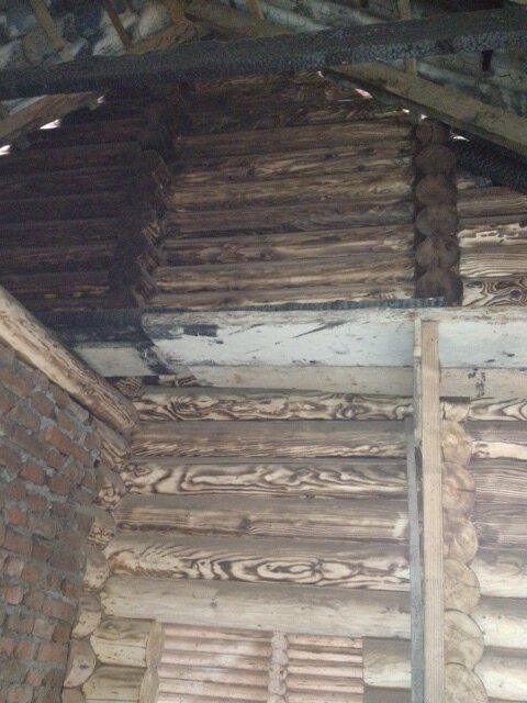

владік Опубліковано: 23 листопада 2012 Поділитись Опубліковано: 23 листопада 2012 Доброго дня, шановні гуру .є невеличка проблема горів циліндрований брус в деяких містах вигоріло до 2см, флексом з металічними щітками зняли все що можна , чим зараз можна ще відбілити брус - фотки додаю..думаю взяти білу лазурь пройти все кісточкою сильно і зразу влажною губкою зняти лишнє, так десь 2 раза, а потім все покрити безкольоровою лазур. чи може я якісь розчини, хімія?? Посилання на коментар Поділитися на інших сайтах More sharing options...
S_Lava Опубліковано: 25 листопада 2012 Поділитись Опубліковано: 25 листопада 2012 Ой, даже не знаю, что и посоветовать. Если это нежилое помещение - то темните его и делов. Если жилое, то от запаха гари вы наверное никак не избавитесь. Но если охота проэкспериментировать, то Тикурилла белая в пару слоев. Возмите какой-то Огарок и на нем пробуйте разные варианты. 1 Посилання на коментар Поділитися на інших сайтах More sharing options...

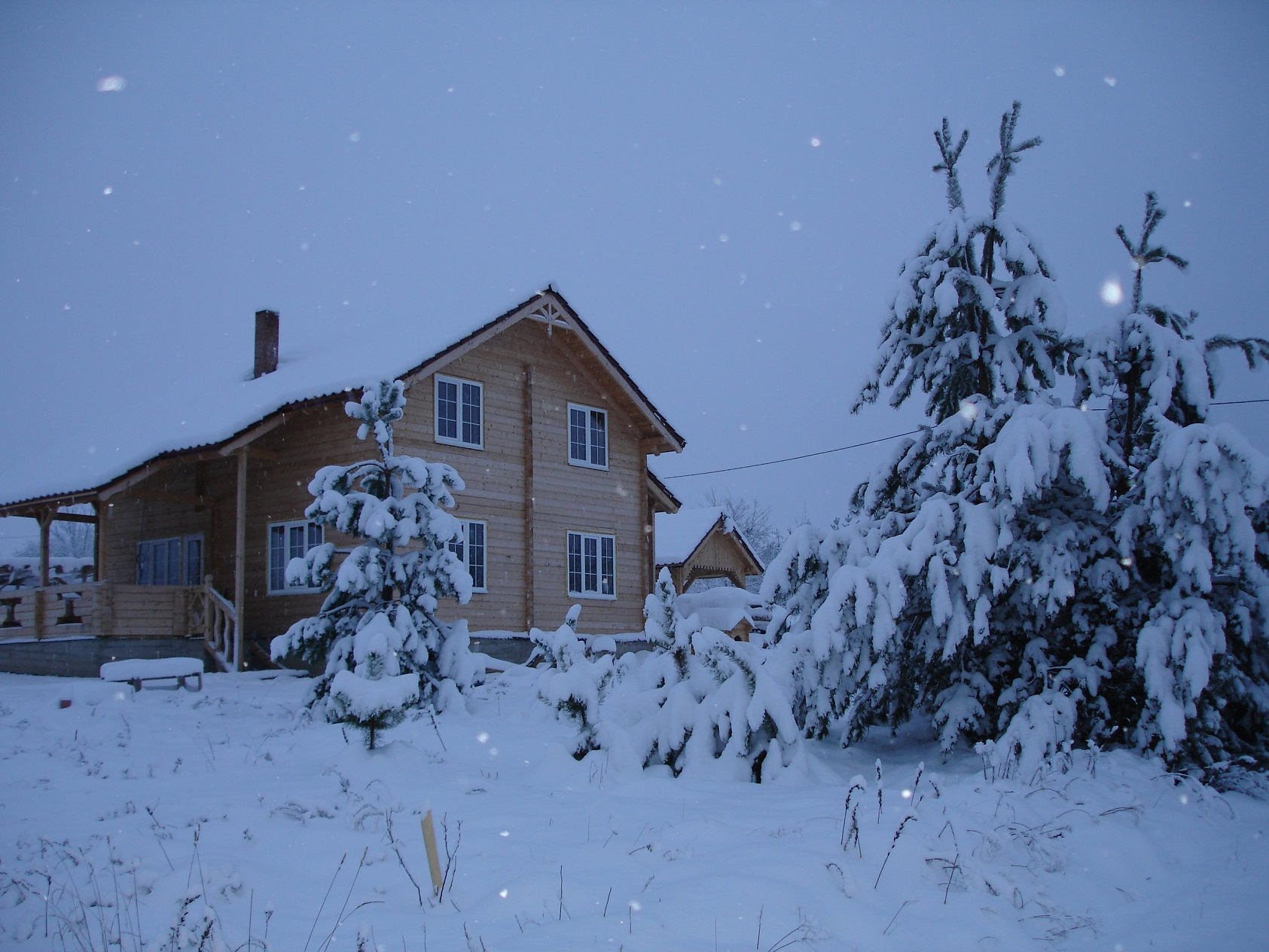

Galchik Опубліковано: 7 грудня 2012 Поділитись Опубліковано: 7 грудня 2012 Хотелось бы присоединиться к уважаемому клубу "деревянщиков". Вот наше сокровище по состоянию на вчера: 9 Посилання на коментар Поділитися на інших сайтах More sharing options...
S_Lava Опубліковано: 7 грудня 2012 Поділитись Опубліковано: 7 грудня 2012 Чем вскрыто таким бесцветным? или нет еще?, когда планируете? Посилання на коментар Поділитися на інших сайтах More sharing options...
Люд-Мила Опубліковано: 7 грудня 2012 Поділитись Опубліковано: 7 грудня 2012 Galchik добро пожаловать к нам! Где Ваш домик? Присоединяюсь к вопросу Славы Посилання на коментар Поділитися на інших сайтах More sharing options...
Galchik Опубліковано: 7 грудня 2012 Поділитись Опубліковано: 7 грудня 2012 Эх-хе-хе... Ничем пока не вскрыто, ну, грунтом только реммерсовским. Планируется темный дуб (Реммерс) для стен и наличники белого цвета. Поэтому с большим интересом следила за Вашими опытами, S_Lava. Хотелось бы кроющий белый цвет, пока не определились, что это будет за краска. Стройка затянулась, подшлифовать и подчистить отдельные места перед покраской уже не успевали, похолодало. Теперь до весны ждем. 2 Посилання на коментар Поділитися на інших сайтах More sharing options...
