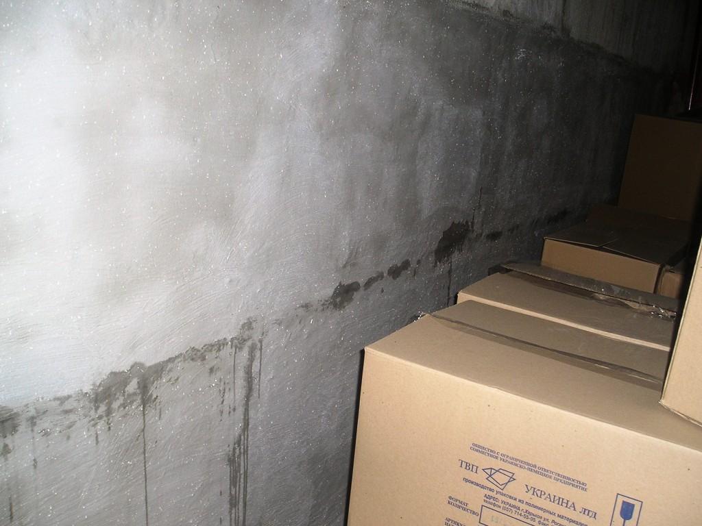

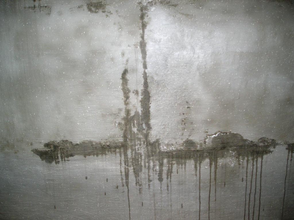

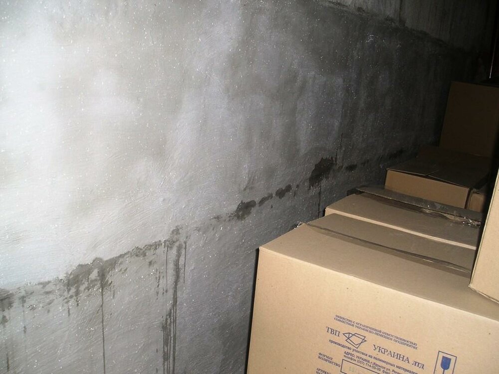

Propeller Опубліковано: 1 лютого 2010 Поділитись Опубліковано: 1 лютого 2010 Для подземных бетонных блочных стен (сделанных из Фундаментных Блоков Стеновых ) применение обмазочной цементной гидроизоляции либо с "позитивной" либо с "негативной" стороны рискованно. Причина - межблочные швы и возможность смещения блоков друг относительно друга под воздействием грунта. Слишком маленький "запас прочности" - всего 0,4 мм (для проникающей) ... Дальше см фото. Посилання на коментар Поділитися на інших сайтах More sharing options...
