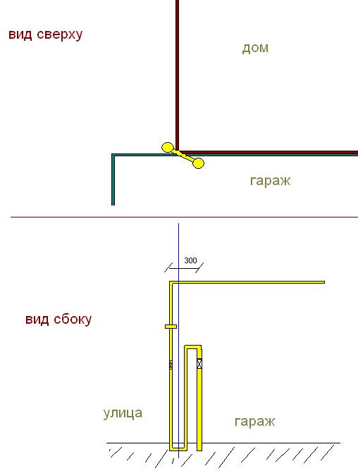

весной буду пристравивать к дому гараж. гараж будет выступать вперед дома на 1.5 метра. все бы отлично но вот газовая труба выходит там из земли и уже по стенке дома идет дальше. и не просто выходит а еще и на 30см от угла дома. как мне быть???
т.е мне нужно обойти гаражом эту трубу что б она на улице осталась, у меня только такая мысль есть, подскажите каких минимальных размеров можно сделать "закуток" для трубы. и можно ли?
или может есть другой выход или идеи????
уже голову сломал

у меня выходит труба из земли -1.5 м -> кран -> круглая фиговина (см рис) и дальше пошла по стене. у тебя же не ее переносили????? а после крана, я так понимаю???

Топикпастеру - это "перенос стояка". Он должен быть на ближайшем к дороге (трассе газопровода) углу постройки.
ну я его и хочу перенести ближе к дороге на 30-40см, чем он сейчас есть.

если мне заламают $1000 я сделаю вообще вот так (см рис) . та часть которая в гараже-замурую и никто никогда ни о чем не догадается )))) как был стояк - так и остался.

Я бы обошел эту трубу стеной, как на первом чертеже, цена вопроса - два - три дополнительных кв. м стены гаража максимум. Зато в образовавшейся внутри гаража "нише" вдоль стены дома можно обустроить стелажики или стол "для помастерить" поставить. Если труба закладывалась еще в 70-х - лучше ее не трогать, дороже выйдет. К тому же, получится угловое примыкание новой стены к старой, если появится трещина (а она появится...), ее легче заделать или замаскировать. При планировании "обхода" минимальные расстояния надо выбрать так, чтобы к трубе можно было подобраться гаечным ключом со всех сторон ну и сваркой, т.е. 30 см от трубы придется отступить. А если уж очень не хочется - тогда аварийщики действительно наилучший вариант. Имею такой опыт. У них и сварка всегда с собой, и руками владеют, и нормы знают. Самое главное - они оформляют акт "устранения аварийной ситуации", который в случае наездов - наилучшая броня.
