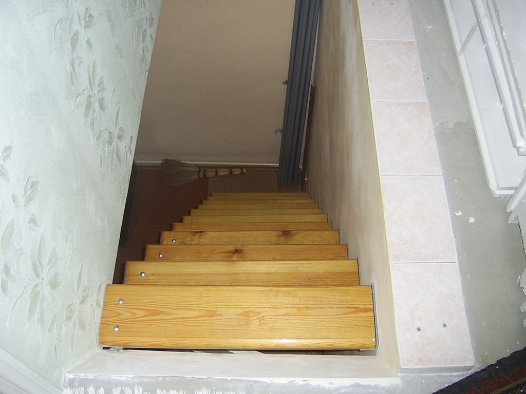

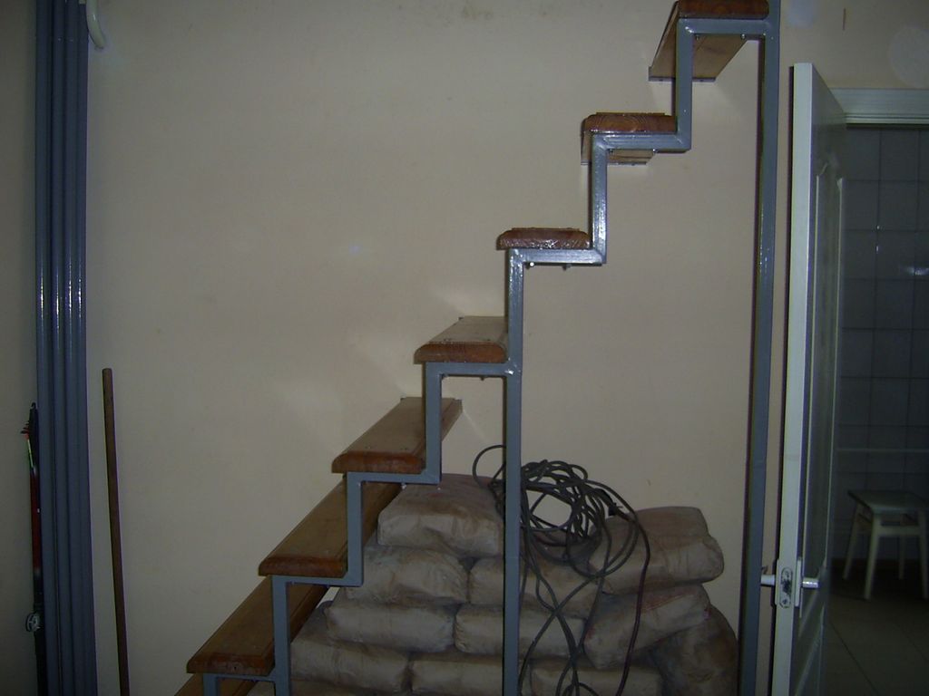

duk Опубліковано: 26 січня 2010 Автор Поділитись Опубліковано: 26 січня 2010 В Эпицентре сосновых ступеней никогда небыло,там только смерека,а это разные вещи.Duk у Вас нет на каркасе ребер жосткости, да и подступенков ,которые служат оными,поэтому ступень 40мм будет постоянно прогинаться и соответственно в итоге розшатаеться крепеж. Тогда объясните пожалуйста как у отца "работает" уже 4-й год вот такая лестница?(материал сосна, не клееное, т.е цельное) без ребер жесткости ... www.stroimdom.com.ua/forum/attachment.php?attachmentid=4164&d=1204907907 www.stroimdom.com.ua/forum/attachment.php?attachmentid=4165&d=1204907913 Посилання на коментар Поділитися на інших сайтах More sharing options...

Татьяна5 Опубліковано: 26 січня 2010 Поділитись Опубліковано: 26 січня 2010 Тогда объясните пожалуйста как у отца "работает" уже 4-й год вот такая лестница?(материал сосна, не клееное) без ребер жесткости ... www.stroimdom.com.ua/forum/attachment.php?attachmentid=4164&d=1204907907 www.stroimdom.com.ua/forum/attachment.php?attachmentid=4165&d=1204907913 на чердак? и часто он по ней ходит? Посилання на коментар Поділитися на інших сайтах More sharing options...
duk Опубліковано: 26 січня 2010 Автор Поділитись Опубліковано: 26 січня 2010 на чердак? и часто он по ней ходит? мансарда. не очень часто. В основном на выходных и редко в будние дни. Посилання на коментар Поділитися на інших сайтах More sharing options...
rul.32 Опубліковано: 26 січня 2010 Поділитись Опубліковано: 26 січня 2010 Тогда объясните пожалуйста как у отца "работает" уже 4-й год вот такая лестница?(материал сосна, не клееное, т.е цельное) без ребер жесткости ... www.stroimdom.com.ua/forum/attachment.php?attachmentid=4164&d=1204907907 www.stroimdom.com.ua/forum/attachment.php?attachmentid=4165&d=1204907913 Я ведь не говорил,что Ваша лестница не будет "работать",я сказал,что она при 40мм толщине будет прогибаться.Многое зависит от длины ступени.На фото длина меньше чем у Вас,а это уже плюс.Да и толщина похоже не 40. Посилання на коментар Поділитися на інших сайтах More sharing options...
Татьяна5 Опубліковано: 26 січня 2010 Поділитись Опубліковано: 26 січня 2010 мансарда. не очень часто. В основном на выходных и редко в будние дни. потому и стоит, нагрузка маленькая, если и у Вас на чердак - делайте и Вы, просто на пилораме закажите такие ступеньки. На пилораме могут порезать, кладите в сухое место и сушите дерево 2-3 года, потом делайте доводку ступеней (их поведет, нужно будет ровнять геометрию), - и вперед, монтируйте . На пилораме 14 штук Вам в гривень 400 выйдут . Доводка еще столько же. Итого 800 грн за все Посилання на коментар Поділитися на інших сайтах More sharing options...
